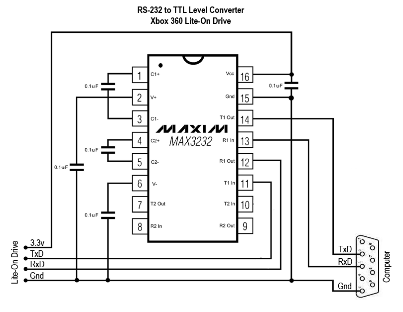

Ich habe ein Problem mit meiner MAX3232 Schaltung.
Ich habe die Schaltung wie auf dem Schaltplan aufgebaut.Leider messe ich
an den Ausgängen V+ und V- nur ca 6 Volt.Ich betreibe den MAX mit 3.3
Volt.
So weit ich gelesen habe verdoppelt der MAX die Spannungen dann müssten
die ca 6 Volt ja passen, wie soll man damit dann aber eine RS232
Schnittstelle mit 3.3 Volt ansprechen können ?.
Ziel war es ein MSP430 mit 3.3 Volt Pegel an die RS232 Schnittstelle des
PCs anzuschließen.

Das ist erstmal völlig normal und gut.
Garnicht natürlich. Die vom MAX generierten Spannungen sind für die
"echte" RS232-Seite gedacht, nicht für die Seite, die mit Logikpegeln
angesteuert wird.
> PCs anzuschließen.
Genau das kannst du tun. Du mußt eigentlich bloß jeweils die richtige
"Seite" des MAX an deinen Controller und die RS232-Buchse anschließen.
Die Seite mit den Logikpegeln an deinen Controller und die Seite mit
RS232-Pegeln an die RS232-Buchse.
Was ist jetzt daran so schwer zu kapieren?
Die +/- 6V sind für den PC, der µC kommt an den 3.3V Ein- und Ausgang.
An die 4 Anschlüsse ganz links wo "Lite-On Driver" steht kommt dein µC.
Vllt. hilft dir die angehängte Grafik weiter...
Was ich nie ganz verstehe, ist was an dem 3.3V Pegeln in der Grafik des
TOs TTL sein soll...
