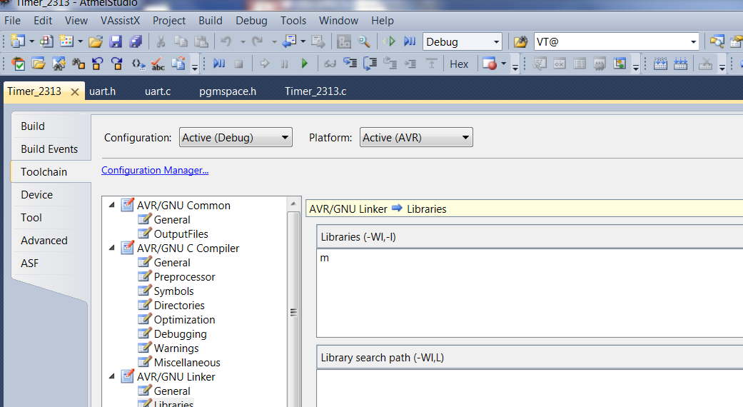

>bekomme ich beim kompillieren den fehler: undefined reference to 'log'
>Weiß jemand was falsch ist?
Du musst die Math Library dazulinken. Das macht man in den
Linkeroptionen mit -lm oder libm.a irgendwo beim Linker
eingeben.

#3552316
Atmel Studio:
Geh auf den Menüpunkt 'Project'
Im Menü das herunter klappt, ganz unten dann '"dein Projekt"
Properties', wobei "dein Projekt" der Name deines Projektes ist.
Alternativ kannst du auch einfach Alt+F7 drücken.
Im Fenster dann in der linken Tableiste "Toolchain"
In der Spalte links daneben "AVR GNU Linker" und da wiederrum den
Unterpunkt "Libraries"
Darauf hin siehst du zwei Eingabefelder, das obere "Libraries", das
untere "Libary Search Path". Du willst das obere.
Die Libary, die du haben willst hat den Namen libm.a
Das willst du aber so nicht reinschreiben, denn die Namensteile 'lib'
und '.a' sind obligatorisch. Du musst im Feld also einfach nur "m"
eintragen.

#3552329
Peter II schrieb:
> hier wird vermutlich schon wegoptimiert.
Kann auch sein, dass bei ihm die libm.a standardmässig schon eingetragen
ist. Bei mir war sie es (oder ich bin mir nicht mehr bewusst, dass ich
die mal eingetragen hätte).
Auf jeden Fall kein Beinbruch, wenn man sich in den
Konfigurationsoptionen mal ein wenig umsieht.
