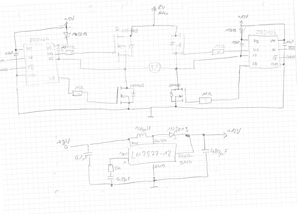

ich versuche eine Motorsteuerung zu verwirklichen. Es soll eine H
Brückenschaltung werden, die mit 2 IR2184 arbeitet.
Die H-Brückenschaltung funktioniert soweit einwandfrei, wenn ich 12V von
einem Netzteil für die IR2184 verwende.
Da ich aber einen 8V Akku verwenden möchte brauche ich einen Step-Up
Regler, da die IR2184 erst ab 10V optimal funktionieren. (Ich habe es
ausprobiert, mit den 8V selbst funktiniert gar nichts)
Ich habe nun mit dem LM2577-12 einen Step-Up Regler in die Schaltung
eingebaut. Nun habe ich folgendes Verhalten:
Wenn die Schaltung unbelastet ist, also ohne Motor funktioniert noch
alles so wie es soll: an den Klemmen für den Motor fällt die
entsprechende Spannung ab.
Wenn ich aber jetzt den Motor anschließe und diesen ansteuern möchte
macht dieser nur einen sehr kurzen Ruck und es passiert nichts weiter -
außer, dass der LM2577 sehr heiß wird.
Meine Theorie ist jetzt, dass der Motot sich seinen Strom über den
LM2577 zieht... Kann das sein? Und warum ist das so? Wo habe ich denn
hier einen Fehler gemacht?
Ich habe meine Schaltung mal angehängt.
Vielen Dank schon einmal für die Hilfe :)
bescheuertes Konzept, einen Treiber zu verwenden, der mehr Spannung
braucht als die angesteuerte Brücke. Ändere dein Konzept
MfG Klaus

Wie fährst du den Motor denn an?
Ich vermute der Treiberbaustein erkennt, wenn er nicht genügend Spannung
für die High oder Low Side hat.
Für die High Side ist der 100nF Kondensator am Treiber zuständig. Der
muss aber erst geladen werden.
Schalte bei beiden Brücken den Low Side Transistor ein und wieder aus.
So etwa 3mal. Dann ist der Kondensator geladen und du kannst den Motor
starten.
Überprüfe auch die Spannung am Kondensator mit dem Oszi. Wenn die
einbricht schalten die Treiber aus.
Mach mal die Messungen mit Bildern und so weiter und dann poste hier die
Ergebnisse. Dann kann man weiter schauen was da los ist.
Auch die Software ist dann interessant, was du da treibst.
Gruß, Jens

Hallo Jens, danke für die Antwort.
Ich steuere die ganze Sache momentan mit einem Arduino an, PWM konstant
mit etwa 1/4. Ich glaube die Arduino Periode liegt um die 2ms herum.
Was mir aber nach wie vor komsich vor kommt, dass bei einer Versorgung
der Treiber mit einem 12V Netzteil alles funktioniert.
Oszi habe ich erst später zur Hand, dann werde ich die Messungen mal
durchführen.
