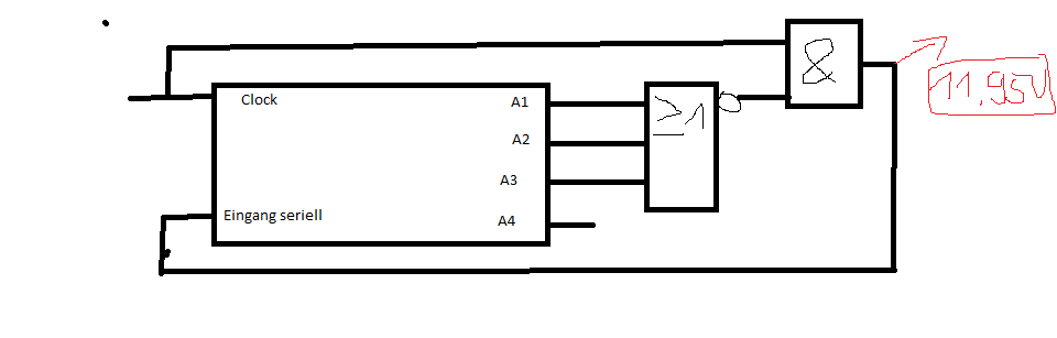

ich habe einen CMOS, der ein Schieberegister (4-Stufig) enthält.
Über die 4 Ausgänge werden je eine LED angesteuert. Diese leuchten
nacheinander auf (Lauflicht)
Das Taktsignal wird momentan noch manuell (entprellter Taster)
eingegeben, da wir den oben genannten Fehler noch nicht beheben konnten.
Die Ausgänge 1, 2 und 3 gehen auch in ein NOR hinein, welches wiederum
in ein UND führt. Sobald einer der ersten drei Ausgänge high ist, kommt
am UND ein low an. Der 2. Eingang vom UND ist das Clock-Signal.
Dadurch erreichen wir, dass wenn die 4. Lampe leuchtet, ein high-Signal
am Eingang des Registers anliegt und somit mit dem nächsten Takt wieder
ein "Punkt zum weiterschieben eingeworfen wird".
Nur leider erkennt der Serielle Eingang des Registers den +12V-Ausgang
vom UND nicht. Erst wenn ich meine +12V aus der Spannungsquelle auf den
Eingang lege, funktioniert es. Das kann aber nicht die Lösung sein!
Die Spannung am Ausgang des UND beträgt +11,95V, sollte also ausreichen
um den CMOS anzusteuern.
Ich habe auch schon die Bauteile ausgetauscht...
Ich hoffe ihr könnt mir ein paar Ratschläge geben, damit es endlich
funktioniert.
Vielen Dank
Marcel

von Marcel (Gast)
ich habe leider gerade kein Caddy oder ähnliches zur Hand, aber ich
hoffe es geht so. (Bild im Anhang)
Marcel
von MaWin (Gast)
Dein UND ist mit Clock verknüpft. Wahrscheinlich ist das Signal schon
wieder weg, wenn CLK en braucht.

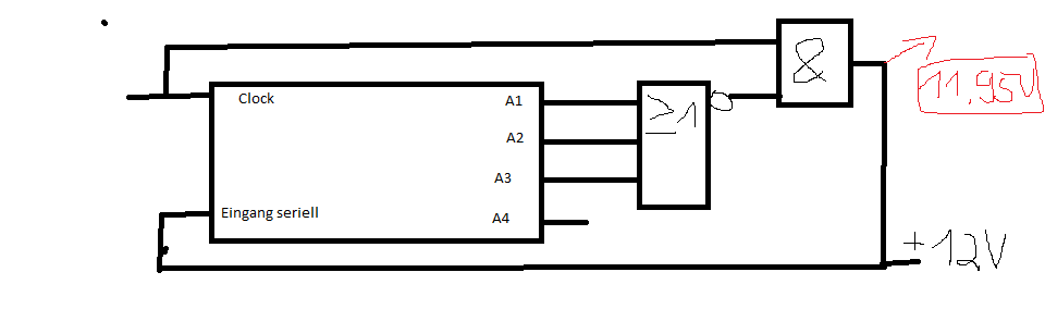

von Marcel (Gast)
also wenn ich die Schaltung so ändere (siehe neues Bild), funktioniert
es. Ich muss halt nur immer nach dem 1. Takt die +12V wieder wegnehmen,
da ich ja sonst alle Eingänge nacheinander auf high schalte. Ich möchte
ja immer nur "einen Punkt wandern lassen"
gruß
Marcel
von MaWin (Gast)
Du solltest halt mal in dem Datenblatt zu deinem Schieberegister etwas
über die set up und hold Zeiten den Dateneingangs bezüglich des
Takteingangs lesen.
Und bezüglich Foren im Internet solltest du bemerken, dass Glaskugeln
gerade ausgegangen sind und daher niemand weiss, welche Chips du
verwendest weil du es NATÜRLICH nicht geschrieben hast, welche
Versorgungsspannung du hast weil du es NATÜRLICH nicht geschrieben hast,
ob du die verpflichtenden Stützkondensatoren an jedem Chip zwischen Plus
und Masse hast weil du es NATÜRLICH nicht geschrieben hast, ob du
unbenutze Eingänge mit inaktivem Potential verbunden hast
weil du es NATÜRLICH nicht geschrieben hast, hinschreiben ist ja auch SO
VIEL ARBEIT.
von Michael L. (michaelx)
Hast du mal die Verbindung zwischen Clk und dem And getrennt, und den
Eingang statt dessen auf +12V gelegt?
von Marcel (Gast)
@ michaelx
Ja, genau das habe ich schon gemacht. Dann funktioniert es
komischerweise...
Aber jetzt wo du es erwähnst, denke ich an ein zeitliches Problem. Mit
TTL hat es vorher geklappt, aber die schalten ja etwas anders.
@ MaWin
Sollte ich Infos vergessen habe, dann erfrage sie doch bitte.
Ich habe keinen Stützkondensator drin, ich arbeite mit +12V (siehe
Bilder im Anhang)
Folgenden IC's
4015 - Zwei 4-stufige Schieberegister
4025 - Drei NOR-Gatter mit je 3 Eingängen
4081 - Vier UND-Gatter mit je 2 Eingängen
Danke
Marcel
Marcel schrieb:
> @ michaelx
> komischerweise...
Du solltest dir jetzt einfach mal vorstellen, wozu der Takt-Eingang da
ist und was eigentlich passiert. Dann sollte dir klar werden, warun es
unsinnig ist, das Signal am seriellen Eingang mit dem Takt zu
verknüpfen.
Ob TTL oder CMOS - damit hat es nicht wirklich was zu tun. Das es zuvor
bei TTL funktioniert, hat sehr wahrscheinlich eine andere Ursache. Das
es TTL ist, daran liegt es nicht. Der 4015 übernimmt die Daten vom
Eingang mit der steigenden Flanke, aber bei TTL hast du ein
Schieberegister verwendet, welches die Daten mit der fallenden Flanke
übernimmt. Dann funktioniert nämlich deine Schaltung zufälligerweise.
von MaWin (Gast)
Habe ich, nützt aber auch nichts, du hast IMMER NOCH NICHT geschrieben
was du mit den unbenutzten Eingängen auch der unbenutzten Gatter gemacht
hast und immer noch nicht nachgelesen wie die set uo und hold Zeiten
sind.
Aber da du trotz Hinweis, dass Stützkondensatoren für eine
funktionierende Schaltung verpflichtend sind immer noch krine
nachgerüstet hast, ist wohl jeder Hinweis nutzlos.
