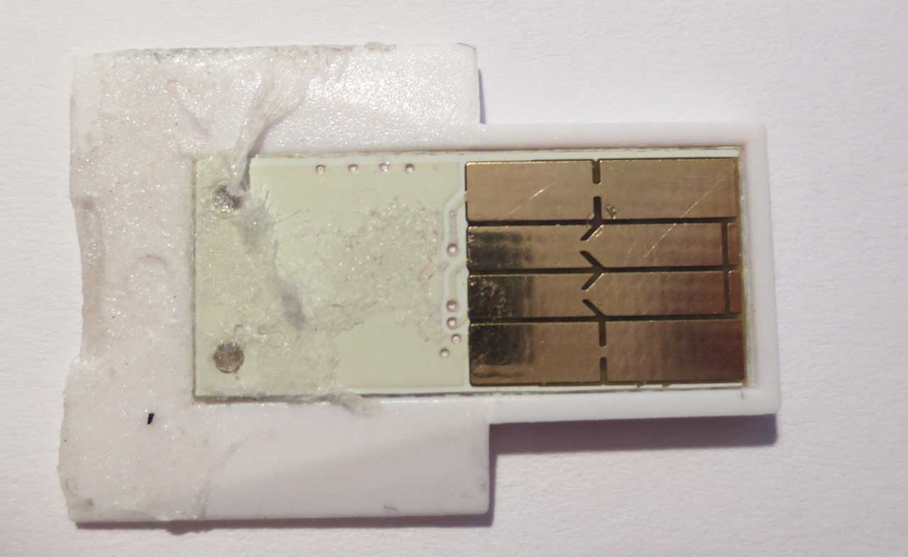

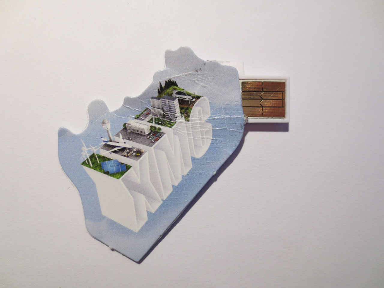

Infineon hat heute auf der Embedded auch kleine USB-Keys verteilt, die
sich als Tastatur (HID Device) anmelden und anschließend die XMC-Website
öffnen.

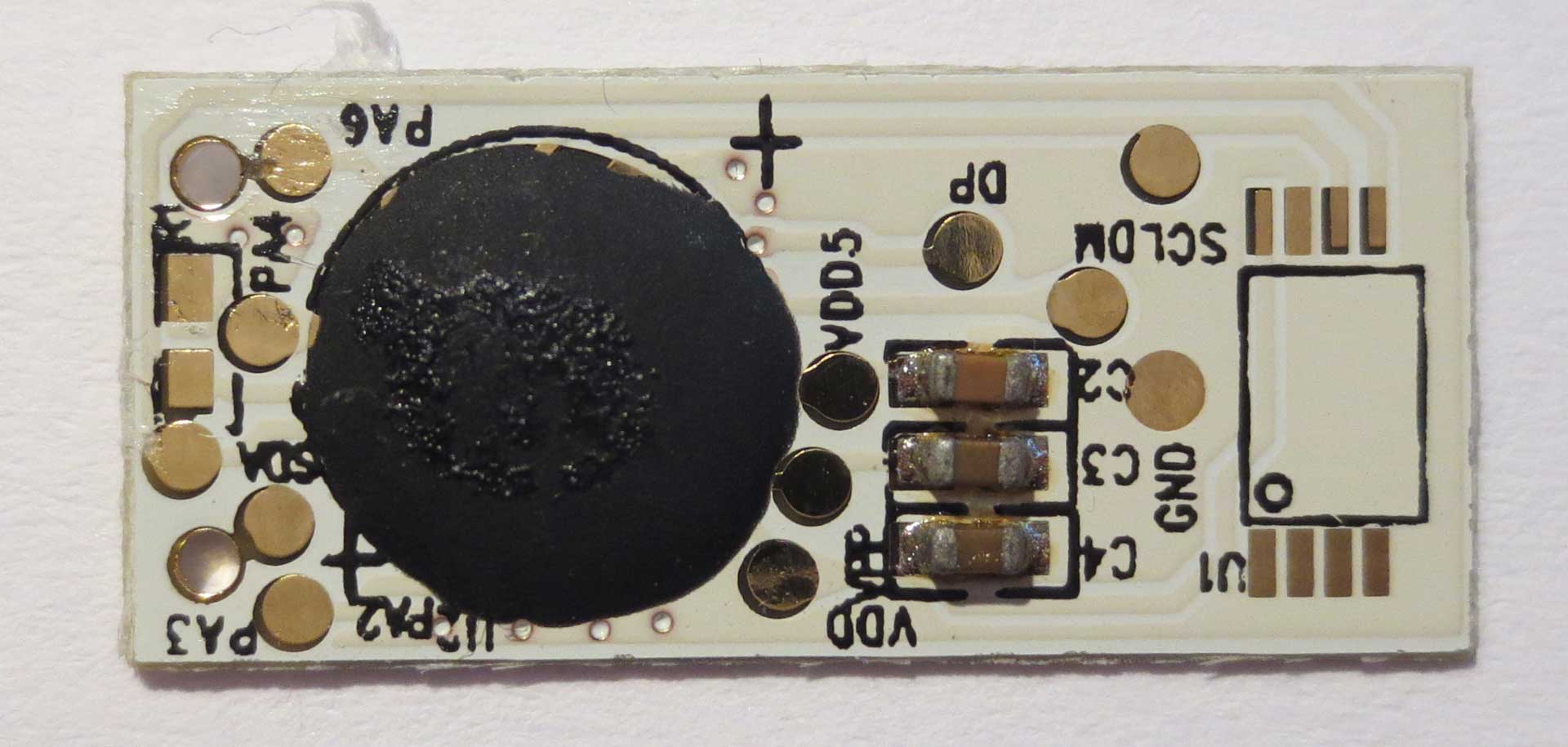

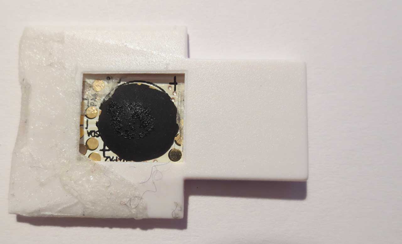

Ich habe meinen natürlich sofort auseinandergenommen. Auf dem Board
finden sich etliche beschriftete Testpads und ein freier Platz für einen
8pinner.
Bei einer solchen Anwendung wird mit Sicherheit kein
maskenprogrammiertes ROM verwendet. Vielleicht lässt sich der Stick
umprogrammieren? Kann natürlich auch OTP sein.
Pinbezeichnungen:
PA2
PA3
PA4
PA5
VDD
VPP
VDD5
GND
SDA
SCL
DP
DM
Klingt nach Spannungsversorgung, I2C, USB.

Wenn ich mir das Layout so anscheue ist U1 mit an Sicherheit grenzender
Wahrscheinlichkeit ein stinknormaler I2C-EEPROM.
Gast #3552434
wir haben damals 4 kabel angelötet, eeprom gelesen (da war er aber meine
ich bestückt) diesen nach unseren wünschen geändert und zurück
geschrieben ... code müsste ich mal nach suchen
