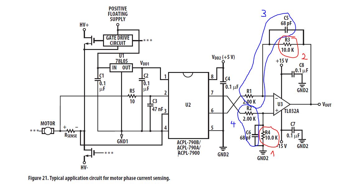

Hallo Community,
die obige Schaltung ist für die Strommessung mittels eines
Shunt-Widerstandes
konzipiert, welche ich nachbauen möchte.
Leider bin ich mir nicht ganz sicher bezüglich der Schaltung.
Gehe ich richtig in der Annahme, dass es beim rechten Teil der Schaltung
um ein Subtrahierverstärker handelt und (3) sowie (4) Tiefpässe sind,
die eine Verbesserung des Rauschen gewährleisten sollen?
Wenn nein, wozu ist (1) und (2) gut?
Die Schaltung könnt ihr auch hier finden:
http://www.avagotech.com/docs/AV02-2733EN
Vielen Dank schonmal.
R2 und R3 bestimmen den Verstärkungsfaktor des OP-Amps (Multiplikation
mit 5). C5 reduziert die Verstärkung hoher Frequenzen.
R2 und R4 sind ein Spannungsteilerfür, er reduziert den
Verstärkunsfaktor für diesen Eingang (Division durch 5). C6 reduziert
die Empfindlichkeit dieses Eingangs für hohe Frequenzen.
Also ja, die Kondensatoren bilden zusammen mit den Widerständen zwei
Tiefpässe mit einer Grenzfrequenz im Bereich einiger hundert kHz. Ich
nehme an, dass damit die Schwingneigung der Rückkoppelung unterdrückt
werden soll.
Insgesamt bewirkt die Beschaltung, dass der Verstärker die Diferenz der
beiden Eingangsspannungen erfasst und um Faktor 5 verstärkt.
Ja.
C5 soll die Stabilität des Verstärkers verbessern, also ungewollte
(Über-)Schwingungen vermeiden. Er führt damit auch zu einer
Tiefpassfilterung (τ=C5·R3), aber das ist sein eigentlicher Sinn,
sondern ein Nebeneffekt.
Damit das Frequenzverhalten für beide Eingänge gleich wird, wird
parallel zu R4 ebenfalls ein Kondensator (C6) geschaltet.
Die interne, endliche "open loop output impedance" von rund 250R von U3
erzeugt mit einer kapazitiven Last an seinem Ausgang eine
Phasenverzögerung ("phase lag") in der Gegenkopplung, die die
Phasenreserve ("phase margin") des OPamp aufzehrt. C5 bewirkt eine
"phase lead" Kompensation, die die "phase margin" teilweise wieder
herstellt.
C5 alleine verschlechtert die Gleichtaktunterdrückung der Schaltung. C6
symmetriert die Schaltung (in erster Näherung) und verbessert die
Gleichtaktunterdrückung wieder.
Wenn kapazitive Lasten an den Ausgang eines TL032 angeschlossen werden
sollen, empfiehlt sich immer ein kleiner Widerstand in Serie zum
Ausgang. So rund 50R reichen schon.
Der Ausgang geht zum uC. Ist es aber nicht immer ratsam einen Tiefpass
dahinter zu schalten, selbst wenn die Last nicht kapazitiv ist?
