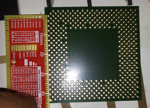

Ich habe desöfteren CPU´s deren Pins abgebrochen sind. Mit meinem 20
Jahre alten Ersa Kolben, der vorne recht lange ist und eine 1mm
Lötspitze hat, habe ich es mit 1mm Lötzinn tatsächlich geschafft Pins
anzulöten, allerdings ist das nicht nur ungenau, sondern so gefährlich,
dass sich bei Berührung der anderen Pins (was leider zu oft vorkam),
diese lösen und ich am Ende aus einem Pin 5 Pins gemacht habe, die AB
waren. Ich wollte mir erstmal 0,56mm Lötzinn von Amazon bestellen - gibt
man Lötzinn ein, ist das sogar das erste, was einem angezeigt wird. Ich
denke, das wird für meine Zwecke reichen. Jetzt ist es aber so, dass ich
keine Lötspitze finde. Ich denke, dass 0,3 bis 0,8mm absolut okay wären,
aber das Problem ist, dass sie zu früh zu dick werden. Ich brauche
mindestens 3 bis 4mm auf die Länge der Spitze gesehen einen maximalen
Durchmesser von 1mm ... dann darf das Ding auch gerne dicker werden,
aber wer sich mal eine CPU anschaut und sieht, wie eng das mit den Pins
ist, versteht mich. Wenn mitten drin (Extremfall und kam nie vor) ein
Pin abgebrochen ist, dann muss ich von oben quer da rein ... mitten ins
Minenfeld - und dafür brauche ich nunmal echt das Dünnste vom Dünnsten -
ich finde absolut nichts und hoffe, Ihr könnt mir folgen und helfen,
danke

Ich glaube nicht, dass es solche Spitzen gibt, wie solche, die du
suchst. Das liegt vor allem an der Wärmekapazität und dem Wärmeübergang
zwischen den Materialien. So rein vom Gefühl her kann es nicht effektiv
funktionieren.
Wenn du tatsächlich Pins mitten an der CPU / oder Socket oder was auch
immer (leider ist es mir nicht so ganz klargeworden, was du löten
möchtest) wieder anlöten möchtest, dann ist ein Lötkolben eh die falsche
Wahl des Werkzeuges. Für so etwas nimmt man entweder heiße Luft oder
IR-Strahlung + Lötpaste.

Gast #3553443
Erstmal vielen Dank! Klasse Leute :-)
Zu der Variante mit dem "Pin anheizen" ... habe ich probiert...
irsinnige Fummelei und manchmal unumgänglich - aber eben keine
Dauerlösung. Ich muss relativ einfach den Pin an die bereits
"vorgezinnte" Stelle mit der Pinzette halten können und ordentlich die
Spitze dran halten können. Meistens sind die Pins eh außen anzulöten,
aber manchmal auch in zweiter Reihe und da wirds echt kritisch, wenn das
Werkzeug zu grob ist..
Ich bekomme von einem Entsorger regelmäßig gute CPU´s, deren Pins
verbogen sind - ich biege sie gerade und manchmal brechen dabei 1 oder 2
An Lötpaste dachte ich auch schon... also föhnen. Da ich allerdings
nicht genug bis keine Erfahrung damit habe und mir das auch nicht ganz
geheuer ist, lasse ich das :-)

Gast #3553555
Also zur Nadel ... wie soll man mit dem ewig langen Teil exakt arbeiten?
nene, das wäre nix...
zur Idee - ja also ... keine Chance! Schau Dir eine 939, AM2 oder AM3
CPU mal von unten an :-) ... da passt nichts dazwischen, außer eine
Pinzette und die dünnste Lötspitze, die es für Geld gibt. Ich bin
Kleinarbeiten echt gewohnt und kann Vieles, aber die Idee ist nicht
umsetzbar - aber hey TOP Forum - die Leute hier beteiligen sich und
machen sich n Kopf - find ich gut. Wenn man bedenkt, was für einen
lausigen Scheiß man sonst in anderen Foren zu technischen Fragen
geschrieben bekommt..
Ich bin über alle weiteren Anregungen dankbar. Bisweilen bin ich noch
bei: Lötkolben wie
http://www.voelkner.de/products/10154/Fein-Loetkolben-Multitip-910BD-15W-230V-AC-350.html
und dazu eine dünne Spitze, die ich nochmal dünner feile.
Die Sache mit der Lötpaste ist zu hardcore, finde ich... ein Pin ist
0,7mm dünn und zwischen den Pins ist jeweils 1mm Platz...

Gast #3553862
Hmm...
Ich habs gerade mal ausprobiert und es geht noch viel einfacher:
Der AM3 Sockel ist mit 1.27mm Pin Abstand definiert,
sowas hab ich gerade nicht da, hab einen alten Petium mit 1.5mm Abstand
genommen.
Mann nehme ein Stückchen Alu Folie und ein Stück Draht in der Pin Stärke
Man Wickelt die Folie mehrmals um den Draht und formt eine Fahne wie auf
dem Bild.
d=~1mm warns bei mir, pass also locker zwischen die 1.27mm Pinreihen
Draht heraus und abgebrochner Pin rein und nochmals festdrücken.
Pin und CPU-Pad mit Lötkolben vorher verzinnen, hab Pb Lot genommen.
Noch etwas Flussmittel an die Spitze, mit Heissluft 415°C über die Fahne
aufheizen, das ganze mit einer feinen Pinzette festhalten - siehe
Anhang.
(Wollte nicht einen Pin mutwillig abknipsen, hab daher einen
zusätzlichen Pin an einem Via angelötet, sah jedoch keine mechanischen
Probleme wenn man mitten im Pin Feld löten würde)

Dazu nimmt man einfach eine Pinzette. Ich habe auch mal rumgespielt.

Naja, wie du auf meinem Foto gesehen hast, ist es absolut kein Problem
auch mitten drin Pins anzulöten. Und obwohl die CPU 11 Jahre alt war,
beim erwärmen diesen typischen Popcorn-Effekt wegen der Feuchtigkeit
hatte und ich nicht besonders sauber mal so eben auf die Schnelle als
POC das Anlöten ausprobiert habe, hat die CPU wieder in den Sockel
gepasst und das Mainboard ist danach problemlos ein Linux Life System
gebootet.
Wie ich schon sagte, Wärme ist in dem Fall dein Freund.
Und wenn du tatsächlich Lötpaste verwendest, dann ist es kein Problem
auch mehrere Pins gleichzeitig zu löten, da die Paste klebt, bleiben die
Pins an der richtigen Position und fallen nicht um. Und während des
Reflow-Prozesses stellen die sich von selbst senkrecht auf.
