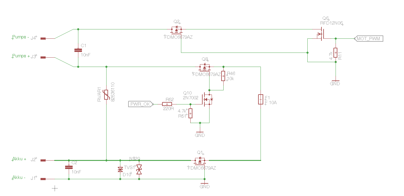

Ich bin mit einer Schaltung beschäftigt, welche vom Benutzer selbst
angeschlossen werden kann.
Es sind vier Litzen anzuschliessen:
12V+
GND
Pumpe +
Pumpe -
Ziel ist es, die Schaltung gegen jegliche Verpolung zu schützen. Anbei
ein Entwurf.
Gibt es da noch eine bessere Variante, oder passt das so?
Besten Dank für Hinweise.

Das kann man mit einer Diode (in Kombination mit der Sicherung) viel
einfacher bekommen. Im Prinzip so:
             Sicherung
Eingang + o---[===]--+----------------o Ausgang +
        - o--------------------+------o Ausgang -
Bei Verpolung der Eingangsspannung schließt die Sicherung den Stromkreis
kurz und löst so die Sicherung aus. Ich denke dieses Prinzip kannst Du
auf deine Anforderungen, die ich nicht 100% verstanden habe, erweitern.

ArnoR schrieb:
> Das wird wohl nichts. Wenn Akku+ und Pumpe- vertauscht sind, rauchen Q2
> und Q6 bei MOT_PWM=high ab. Freilaufdiode für Pumpe fehlt.
MOT_PWM wird nicht high, wenn die Schaltung nicht richtig Versorgt ist.
Dacht als "Freilaufkomponente" den Varistor zu nehmen. Geht aber wohl so
nicht auf.
Andere Idee ist eine Freilaufdiode mit Polyfuse. Ohne die Fuse würde es
mir ja sonst die Diode verrauchen.
> Machst Du einen Brückengleichrichter vor die Pumpe und dann ist es egal,
> wie herum man den Akku anschließt. Braucht man keine Sicherung, keinen
> Transistor oder Relais.
Hinter dem FET Q1 kommen noch weitere Schaltungsteile (uC, etc...) ran.
Darum den Verpolungsschutz mit Q1

Dirk J. schrieb:
> OK, dann packst Du den Brückengleichrichter an den Eingang der
> Elektronik (vor Q1).
Das bringt ja dann auch nicht viel. Die Schaltung ist ja für Verpolung
wie folgt geschützt:
Anschluss / Signal
Akku - / 12V+    \
                   Schutz durch Q1
Akku +  GND
Akku + / 12V+    \
                   Schutz durch Q8
Pumpe-  GND
Pumpe + / 12V+   \
                   Schutz durch Q1
Akku +  GND
Akku - / 12V+    \
                   Schutz durch Q2
Pumpe -  GND
Akku + / 12V+    \
                   Schutz durch Q8
Pumpe +  GND
Freilaufdiode durch Varistor zwischen Pumpenklemmen ersetzt. Dieser hat
eine Breakdown von 18V. Frage dazu: Erledigt der Varistor seine Arbeit
so zuverlässig?
> 12V+
> GND
> Pumpe +
> Pumpe -
> ein Entwurf.
Eine idiotensichere Version wäre die Verwendung eines 2-poligen Relais
das nur bei richtiger Polung am Eingang den Pumpenausgang durchschaltet.
Dazu braucht neben dem Relais nur eine Diode.
