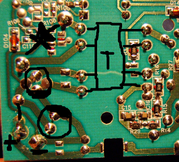

Wie ist bei diesem SNT die Trafobeschaltung
OP #3553721

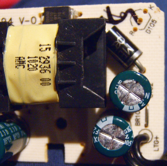

mal wieder eien Frage.
Die Bilder zeigen ein SNT der Fritzbox.
Die Diode ist nur über 2 Anschlüße mit dem Trafo(T) verbunden,
ebenso die Kondensatoren. Muß ich das Teil erst zerlegen oder
hat jemand eine Idee wie das geschaltet sein könnte.
Könnte es sein,
das die beiden äußeren Anschlüsse einen Art Schirm bilden,
dabei als Brücke dienen ?
Gast #3553870
Da der Elko keine 4 Anschlüsse hat sind 2 Lötpunkte einfach unbestücht
ist die zweite Sekundärwicklung nicht angeschlossen, vermutlich gar
nicht draufgewickelt.
Und primär hanz normal, Hilfswicklung und geschaltete Wicklung.

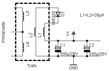

Gast #3555651
Also wenn oben mit links und unten mit rechts bei dem Elkoplatz
verbunden sind (was man im Photo nur erahnen kann) dann denk dir den
Trafo mit 2 Sekundärwicklungen jeweils halber Spannung, die über die
Diode in Reihe verschaltet sind. Wicklung 1 ganz unten und ganz oben,
Wicklung 2 mitte unten und mitte oben.
