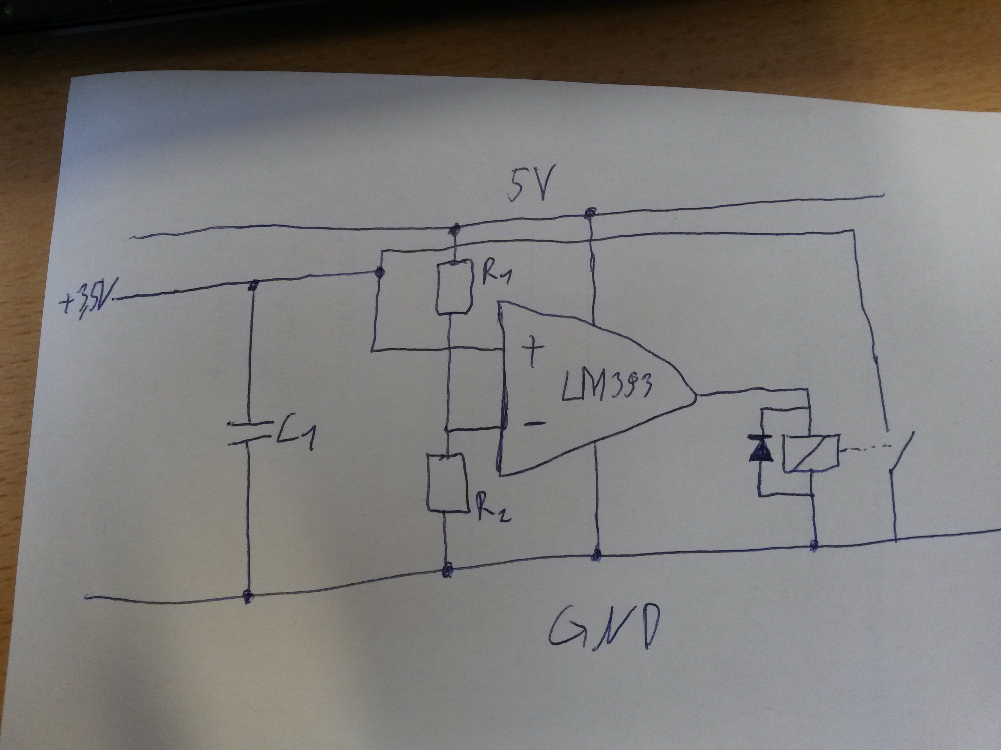

Ich hab mir jetzt eine Schaltung überlegt. Der Komparator wird mit 5 V
vom Netzteil versorgt. Die+ 3,5 V sind die, die durchgeschaltet werden,
wenn der Taster gedrückt wird. Je nachdem wie groß der C1 ist, muss man
den Taster länger/kürzer drücken bis der C1 aufgeladen ist und die
Spannung von 3,5V am + Eingang des LM393 anliegt. Durch den
Spannungsteiler aus R1 und R2 wird eine Spannung von 3,4V an den -
Eingang des LM393 angelegt und das Relais wird geschalten, sobald die
Spannung am + Eingang größer als am - Eingang ist und der PC wird
eingeschaltet. Ist meine Vorgehensweise logisch, bzw. funktioniert diese
Schaltung?

Wird so nicht funktionieren, weil du ja die Betriebsspannung ungebremst
über den Taster auf deinen Kondensator gibts.
Du willst aber eine zeitliche Verzögerung haben und dafür nutzt man
gewöhnlich die E-Funktion eines Kondensators über einen Widerstand aus.
Ein Komparator im Anschluss wertet dann einen bestimmten Punkt dieser
E-Funktion aus und schaltet dann, z.B. einen Transistor.
Außerdem muss dann für die erneute Funktion, also wiederholtes
Drücken der Taste der Kondensator auch wieder vorher entladen werden
was deine Schaltung so auch nicht leistet.
Mit einem LM555 bist du da gut bedient und in LTSpice kannst
du den auch prima simulieren. Es gibt im Web hunderte von Beispielen für
eine Monoflop-Schaltung die du dafür nehmen könntest.
> Schaltung?
Leider nein.
Sind nen paar Punkte:
- Du kannst nicht einfach den bestehenden Tasteranschluss am Mainboard
auf den Kondensator legen, da schaltet der schon vorher ein. Also von
Deiner 5V-Versorgung über nen Widerstand auf den Taster. Von da aus an
den Kondensator und + vom Komparator. Keinerlei Verbindung zum Relais
von dort.
- Der Kondensator muss auch irgendwie wieder entladen werden wenn Du die
Taste loslässt
- Der Komparator hat nen Open Collector Ausgang. Du brauchst ein Pullup
damit Du da was anschließen kannst
- Der Komparator kann direkt kein Relais treiben, da muss nen Transistor
dazwischen
- Die Kontakte des Relais verbinden direkt die beiden Pins am Mainboard
an denen normal der Taster angeschlossen ist
- Du solltest einen 100nF Kondensator direkt über die Versorgung des
Komparators legen
- Beachte bei Deinem nächsten Post bitte die Bildformate. Und sag
jetzt nicht das wäre nur schnell mit dem Smartphone fotografiert: auch
dafür gibts Bildbearbeitungsprogramme mit denen man das eben schnell
verkleinern und beschneiden kann.
Was die Werte von den Widerständen angeht: am bequemsten ist in LTSpice
ausprobieren. Beachte aber die Common Mode Input Range vom LM393.
