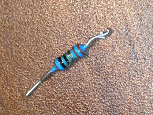

Hallo leute, wie oben schon beschrieben brauche ich ein wenig Hilfe beim
identifizieren eines widerstands.
der Widerstand stammt aus von einer motorsteuerung einer Drehbank.
Leider ist er durchgebrannt und der Farbcode ist nicht mehr eindeutig zu
erkennen. Für mich sieht es nach braun-Schwarz-Schwarz-gold-Braun-Braun
aus. Das müsste dann 10ohm entsprechen. würdet ihr mir da zustimmen?

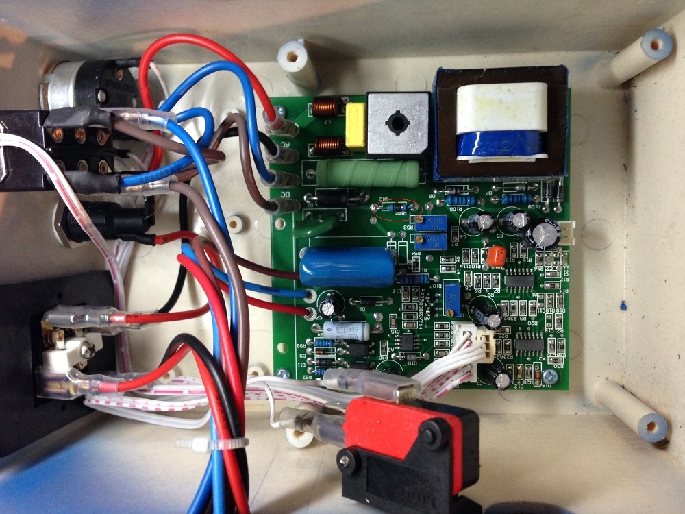

im anhang habe ich einmal die komplette Platine und noch einen
angeblichen Schaltplan der bei der anleitung dabei war hinzugefügt.
der widerstand ist über die schwarze diode  und der DC-Versorgung mit
dem blauen Bauteil mit der Beschriftung W50260 verbunden. Laut
Schaltplan ist das ein Rückkopplungsregler.
Klingt 10Ohm eurer meinung nach sinnvoll?

Ich tippe eher darauf, dass auch der 'verbrannte' Ring in der Mitte mal
schwarz gewesen ist - im Bild sieht es jedenfalls so aus.
Dann kann man immer noch den Farbcode von Links nach Rechts oder von
Rechts nach Links lesen und es kommt entweder ein 100-Ohm- oder
110-Ohm-Widerstand dabei raus und kein 10-Ohm-Widerstand.
Gold als Multiplikator gäbe es jedenfalls nur als 4. Ring und dann wäre
es tatsächlich ein 10-Ohm-Widerstand mit 1% Toleranz und einem TK von
100ppm.
Google einfach mal nach "Widerstandsfarbcode 6 Ringe" und Du wirst genug
Tabellen finden.

Kann mir nicht vorstellen dass nur der Ring sich verfärbt hat. Das blau
um den Ring sieht noch ziemlich nach Blau aus. Kennt den jemand diesen

Es wäre schön, wenn du mal die Platine von unten fotografieren könntest,
und vllt. noch ein etwas besseres Bild von oben.
Allerdings wirst du nicht viel falsch machen, wenn du die Bauteile, an
denen der verbrannte Widerstand dran war, mal zu messen. Der brennt ja
nicht einfach so ab, sondern weil er überlastet war.

Ok also im anhang habe ich nochmal jeweils ein foto von der vorder- und
Rückseite hinzugefügt und die Bedienungsanleitung der drehmaschine.

Die Leiterbahn vom besagten R106 geht direkt zu dem dicken grünen Shunt.
Gut möglich das dieser hochohmig geworden ist (durchgebrannt) und damit
zuviel Spannung abgefallen ist, was Deinen besagten Widerstand in
Mitleidenschaft gezogen hat (und wohl noch mehr). Hast Du den Shunt mal
gecheckt?
Gegenfrage: Gab es Vorher einen Kurzschluss am Motor?

Das würde auch zu der Bezeichnung 'Rückkopplungsregler' für das
anschliessende Trimmpoti passen, dieses Poti ist neben dem Shunt selber
auch noch ein Kandidat für einen Defekt, sprich, kann kaputt sein. Viel
Leistung vertragen die Dinger nämlich nicht. Haben die Herren
Konstrukteure tatsächlich die IC Bezeichnungen abgekratzt?

Mir sind Shunts nicht ganz geläufig. Ich habe das grüne Ding auf der
Platine für einen leistungswiderstand gehalten. Was bezwecken solche
Shunts? BTW getestet habe ich ihn nicht.
Poti müsste bei einem Defekt auch einen kurzschluss aufweisen oder?
Ob vorher schon ein Kurzschluss vorlag kann ich leider nicht sagen. Die
drehmaschine hat erst nicht funktioniert und nach einiger Zeit kam ein
kurschlussgeruch. Der Geruch wird wohl der Widerstand gewesen sein, aber
die Ursache für den Defekt wird wohl eine andere sein.
Der Motor wurde jedoch getestet und scheint in Ordnung zu sein

Shunt = zumeist niederohmiger Widerstand zur Strommessung,
"Messwiderstand", und ja meistens auch ein Leistungswiderstand.
Miss mal den Widerstand von dem "grünen Ding" :-)

Also Leute, das Problem ist behoben. Es hat sich herausgestellt, dass
tatsächlich der Shunt das Problem war. Aus irgendeinem Grund hatte ein
Beinchen des Shunts einen kleinen Bruch sodass kein richtiger Kontakt
vorhanden war aber äußerlich nichts zusehen war. Erst als versucht habe
den Shunt zu messen ist mir der Bruch aufgefallen. Problem behoben und
jetzt funktioniert er wieder.

Damit der Regler ein I (Strom) feedback bekommt. Das kann man auch mit
einem Hall Sensor messen ist aber viel teurer...

Und jetzt die Gretchenfrage: welchen Wert hat der Widerstand?
Ich würde schnell den wert ausmessen, solange er noch funktioniert.
von Blackcat (Gast)
Habe beim Techniker des Vertriebs nachgefragt und es soll ein 10k
Widerstand gewesen sein. Also funktionieren tut es aber hätte nie auf
einen 10k Widerstand getippt
von warhead44 (Gast)
sieht eher nach 15 Ohm aus braun grün schwarz  schwarz so sehe ich es
nunja bei verbrannten widerständen kann meistens nur gemessen werden und
der Wert ohne Schematic geschätzt werden
