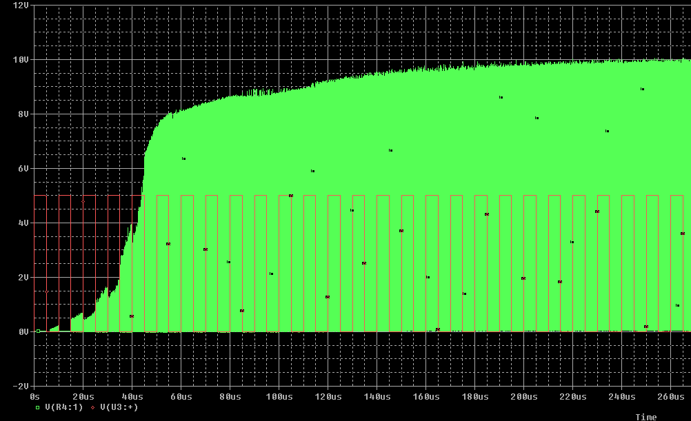

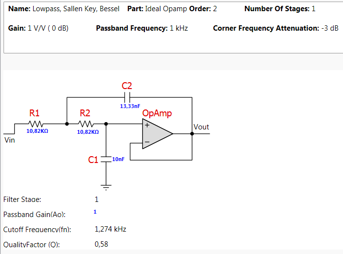

ich benötige eine gesteuerte analoge Spannung (0...1V) und würde dafür
gerne eine PWM (100kHz) eines µC nutzen. Dazu würde ich die PWM auf
einen digitalen TP 2.Ordnung geben. Berechnet habe ich diesen mit
FilterPro von Texas Instruments (siehe Anhang). Die Grenzfrequenz habe
ich etwa bei 1kHz gelegt. Jetzt wollte ich das ganze vorab mit PSpice
simulieren, aber irgendwie kommt beim digitalen Tiefpass ein falsches
Signal heraus. Als Operationsverstärker habe ich den LMV7219 von Ti
verwendet. Die Versorgungsspannung des OPs ist +15V (unsymmetrische
Betriebsspannung).
Ich habe auch eine analogen TP mal simuliert (einfaches RC-Glied) und da
kann ich mit dem Duty-Cycle die Ausgangsspannung steuern.
Vielleicht hat ja jemand einen Tip für mich! Schönen Dank dafür.

Was redest du denn da? Das ist ein analoger Sallen-Key-TP.
> Als Operationsverstärker habe ich den LMV7219 von Ti verwendet
Na super, das ist ein Komparator mit interner Hysterese und *kein
OPV*, damit kann man keine linearen Schaltungen bauen!

OP #3554265
Danke für die Tips. Das mit der Hsysterse habe ich komplett übersehen!
Habe jetzt 2 RC-Glieder hintereinander geschaltet mit Spannungsfolger
(OP) und das scheint zu funktionieren. Gibt es dort irgendwelche Regeln
wie man den TP 2.Ordnung für eine 100kHz PWM am besten auslegt. Der
Rippel sollte dabei so klein wie möglich sein.
