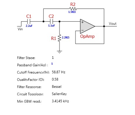

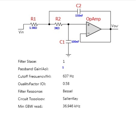

SallenKey Filter LP + HP = BP
Gast #3554592
JamesXXL schrieb:
> oder muss ich dabei was beachten ?
Es hängt von der spektralen Signalzusammensetzung und bestimmten
Forderungen deinereseits ab, in welcher Reihenfolge die Filter am besten
zusammengeschaltet werden. Aber natürlich langweilst du uns nicht mit
solchen Nebensächlichkeiten.
Gast #3554635
Hallo
Danke für die Hilfe.
Ich möchte ein EMG Signal auf den Bereich von 75Hz - 500 Hz eingrenzen.
Besonders das Filtern von 50 HZ Rauschen und Bewegungsartefakte(unter 20
HZ) ist für die Signalqualität wichtig.Das Roh EMG hat Frequenzen von
0-1200 HZ.
mfg

Gast #3554693
Für so einen breiten Bandpass ist es die Kombination aus
Hochpass+Tiefpass richtig. Für einen Schmalbandigen Bandpass, der quasi
nur 1 Frequenz durchlassen soll, gibt es eine extra Schaltung.
Der Hochpass mit 75 Hz Grenzfrequenz wird noch recht viel von den 50 Hz
(kein Rauschen, sondern eher Einstreuung vom Netz) durchlassen. Da wird
man vermutlich noch zusätzlich einen Notchfilter für 50 Hz benötigen.
