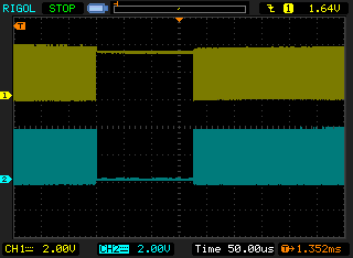

Ich verwende für ein Projekt einen FT232H mit dem ich von einem ADC per
SPI Daten lese. Dabei sollte ich 16Mbps übertragen. (30Mbps sind laut
Spec möglich.
Ich verwende den D2XX Treiber.
Denn Speed auf dem SPI kriege ich gerade mal so knapp hin = also
akzeptabel.
Das Problem:
Ich möchte kontinuierlich Daten lesen. Ich kann mir also meine commands
für den MPSEE in einem Buffer zusammenstellen: 2^32. diese kann ich dann
mit dem FT_Write übertragen.
Aber um kontinuierlich Daten zu lesen, muss ich anschliessend wieder!
dieses command set an den FTDI senden. Dies resultiert in einem
"timeout" auf dem SPI von etwa 100us - 300us. Also während dieser Zeit
lese ich keine Daten vom ADC. Dies ist nicht gerade schön, wenn man mit
dem ADC ein Signal mit 1MHz sampeln möchte. Im Anhang sieht man den
timeout...
Hat jemand eine Idee, wie ich kontinuierlich die Daten per SPI lesen
kann. Oder muss ich das Projekt schon in der Prototypenphase beerdigen?
Ist eine sehr spezifische und schwierige Frage. Wenn jemand trotzdem
eine Idee hat. Danke vielmals
Gruss
Joel

Ich finde das schon ein bisschen übel wenn man 30Mbps verspricht und
dann in solche timeout Probleme läuft.
Der FTDI hat zwei Buffers in der HW: TX und RX. Beim read hat der FTDI
Treiber zudem einen Buffer auf der PC Seite, bei dem die Daten von der
HW immer wieder zurück auf den PC geflasht werden. Als User kann man den
abfragen und auslesen. FTDI hätte eigentlich genau das gleiche für den
write machen müssen. Das man einen Buffer auf der Treiber Seite hat, und
wenn er gefüllt wird, wird er wieder an die HW gesendet...
Wirklich schade. Vielleicht kann ich noch etwas retten. Ansonsten muss
die HW geändert werden.
Gruss
Joel
Das ist der Unterschied zwischen brutto und netto.
Ich kenne das jeden Monat von der Lohnabrechnung...
BTW: Wenn man sich vorher informiert hätte, wüßte man auch, das sich USB
nicht für 30Mbps kontinuierliches Datenstreaming eignet.
Um einen ADC anzubinden würde ich einen geeigneten Mikrocontroller oder
FPGA mit genügend Pufferspeicher verwenden.
Niklas
