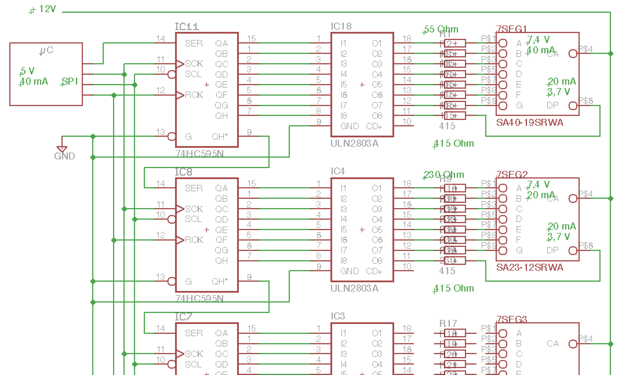

bin neu hier im Forum.
Ich möchte mir eine Anzeige bauen mit mehreren 7-segment Anzeigen.
Habe mich hier im Forum schon durch viele verschiedene Foren-Beiträge
gelesen es gibt ja schon viele Beiträge dazu. Doch trotzdem möchte ich
noch mal für meinen speziellen Fall nachfragen.
Zum besseren Verständnis, habe ich ein Bild in Form einer Schaltung
angehängt, seid gnädig mit mir bezüglich der Schaltung, habe zum ersten
Mal Eagle verwendet.
Ich möchte mit einem µC mehrere 7-segmentanzeigen ansteuern.
Die 7-segment Anzeigen sind hier schon bekannt, einmal die
SA40-100mm-7,4V-40mA/Segment und die kleinere
SA23-56mm-7,4V-20mA/Segment. Die SA40 möchte ich 3x verwenden, die SA23
6x.
Da gibt es ja mehrere Methoden: z.B. Multiplexen, mit Schieberegister
usw.
Ich habe mich für die Methode mit Schieberegistern entschieden, da ich
gedacht habe es wäre die bessere Variante in diesem Anwendungsfall mit
dieser Anzahl an 7-segment Anzeigen. Stimmt das den ?
Des Weiteren würde ich gern wissen, ob meine Schaltung so funktioniert,
mit den bekannten Bauteilen wie 74HC595N Schieberegister und ULN2803
Treiber oder ob das so gar nicht nötig ist.
Ich verwende verschiedene Widerstände, da ich ja für die SA23 weniger
Strom brauche und bei beiden 7-segment Anzeigen für den DP weniger Strom
und Spannung brauche. Stimmt das den ?
Außerdem wäre es eine bessere Variante, wenn ich den DP nicht über den
Treiber laufen lasse sondern nur über das Schieberegister, da ich ja
beim DP weniger wie 5V brauche und 20 mA ausreichen ?
Ich hoffe ich konnte es ausreichend beschreiben...
Das ist in Ordnung. Deine Schaltung ist im Grunde auch in Ordnung, wobei
Du bei den Widerständen sehen mußt, wie groß Du sie wählst, dass die
Anzeigen gleichmäßig hell erscheinen.
Deine Kombination HC595 und ULN2803 ist völlig in Ordnung; die Bauteile
sind günstig und überall beschaffbar.
Für den Dezimalpunkt nimm ebenfalls einen Ausgang des ULN2803. Wenn Du
dann noch den Freigabeeingang 'G' der HC595 an einen PWM-Ausgang des µCs
legst, kannst Du die Gesamthelligkeit noch einstellen, ohne an den
Widerständen zu löten.
Versuche auf keinen Fall, wie oben geschrieben, den HC595 direkt zur
Ansteuerung zu nehmen. 5V-Logik ist strikt von 12V-Signalen
fernzuhalten, außer man möchte Rauchsignale anzeigen. Ferner kann der
HC595 einen Summenstrom über alles Ausgänge von 50mA liefern, was bei
40mA Segmentstrom gerade für ein einzelnes Segment reicht.
Viel Erfolg!

von Ro S. (aqua5748)
Ok, danke schon mal für die hilfreichen Antworten.
Jetzt hab ich noch eine Frage:
Der ULN2803 muss der auch irgend wie versorgt werden, oder versorgt der
sich selbst von den 12 V ? Also muss ich ihn in der Berechnung für die
Widerstände berücksichtigen ?
Weil meine Rechnung ist im Moment so:
SA40:
Segment: (12V - 7,4V) / 40mA = 115 Ohm
DP:      (12V - 3,7V) / 20mA = 415 Ohm
SA23:
Segment: (12V - 7,4V) / 20mA = 230 Ohm
Noch eine weitere Frage:
wie sieht es den aus mit dem Verbrauch ?
Wie viel Watt die Anzeigen insgesamt brauchen, kann man ja leicht
berechnen oder nachlesen im DataSheet.
Wie sieht es den mit dem Mikrocontroller aus und dem Treiber und
Schieberegister ?

von Georg G. (df2au)
Der braucht keine separate Versorgung. Sieh dir das Innenschaltbild an.
Das sind nur einige Darlington Transistoren.
Ok, aber stimmen dann meine Berechnungen, oder verändern die sich durch
den ULN2803 ?

Ich bin ja durchaus experimentierfreudig und auf Logiklevel kann man
hier pfeifen, aber das Datenblatt (Fairchild, 74AC373 Rev. 1.5.0, S. 4)
nennt als max. Summenstrom Icc bzw. Ignd +/- 50mA.
Ich stelle mir gerade vor, ich hätte soetwas vorgeschlagen. Das Geschrei
wäre riesengroß - zu Recht!
Der ULN2803 ist das angemessene Bauteil und überall zu gutem Preis
erhältlich.
> den ULN2803 ?
Es gibt hier keine exakte Berechnungen! Bau die Schaltung für eine
Anzeige auf und probiere gängige Widerstände. Es besteht auch kein
Zwang, pro Segment jetzt 40mA einzustellen. 30 oder 20mA funktionieren
auch und können unter Umständen schon zu hell sein. Mein Vorschlag, mit
einem PWM-Signal zu dimmen, oder auch die +12V regelbar zu machen
(LM317), kommt aus der Praxis und ist leicht umzusetzen.
Für eine gute Lesbarkeit ist sehr wesentlich, ein geeignetes Filterglas
vor die Anzeige zu setzen. Da sind die Widerstandswerte zweitrangig.
