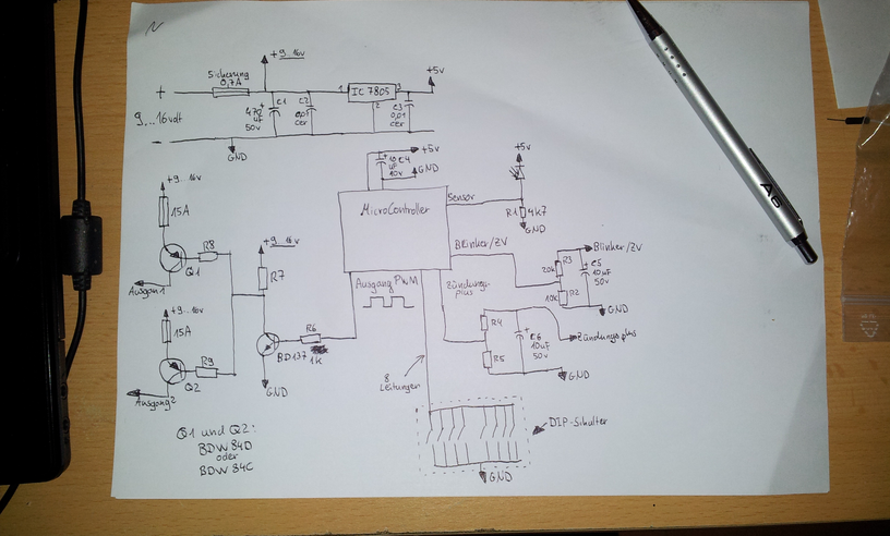

Ich möchte gerne mithilfe eines Atmega 8 ein Coming und Leaving Home für
mein Auto verwirklichen.
Soweit funktioniert auch alles auf dem Steckbrett.
Um den Code etc mach ich mir auch soweit keine sorgen.
Ich nutze zum auf und abdimmen einen PWM um ein weiches anschalten und
ausschalten zu haben (sieht halt schöner aus bzw. ansichtssache).
Mit LEDs funktionierts auch.
Nur möchte ich damit Halogenlampen vom Auto ansteuern. Dazu hab ich aber
nur eine Leitung zu beiden Lampen. Da laufen also gut 110 Watt durch (2x
55 Watt Halogen)
Mein problem liegt hier nun in der Berechnung der richtigen
Basiswiderstände.
Habe auch bisher nichts mit so hohen "Leistungen" gemacht, halt immer
nur irgendwelche Spielereien, aber nichts ernstes.
Könnt ihr mir dabei bitte helfen? bzw. mir erklären, wie ich vorgehe?
Links zum Datenblatt des BD137
http://www.reichelt.de/index.html?&ACTIO…139%2523STM.pdf
...........Datenblatt des BD84C
http://pdf.datasheetcatalog.com/datashee…5pttuiar4wy.pdf
Mir machen die Widerstände R7, R8 und R9 halt kopfzerbrechen....
Vielen vielen Dank! :)

der Darlington-PNP ist KEIN MOSFET!
Der hat 2Volt U_ce_sat bei 6Amps. Du willst 15A schalten? Da brauchst Du
gute Kühlung...
Ein TIP36 bleiben "nur" 1.8V hängen.  Das ist alles grenzwertig.
Ich habe bei meinen Versuchen 2 x KD617 in parallel und habe schon beim
Basistrom "ordentlich" heizen müssen. Man hat dann die Wahl zwischen
0.5-0.6Volt (in dieser Konfiguration) bei mäßigem Basistrom ODER
ordentlich imn Basiskreis heizen und dafür auf der Kollektor-Emiter
Strecke nur 0.2Volt Verluste einzufahren.
Magst Du bei den bipolar-Transistoren bleiben, oder auf so etwas wie
einen IRF4905 umsteigen? der hat zwar auch 20milliOhm, was an 15Ampere
immernoch
15 x 15 x 0.02 = 4.5Watt. Da kannst Du dann gern zweie parallel
schalten.
Wie gesagt - musst Du nicht. 500mA Basisitrom solltest Du deinen PNP
Bipolar Transistoren gönnen...

Wen du das wirklich machen willst, nimm besser MOSFets statt bipolare
Transistoren. An diesen fallen nämlich prinzipbedingt immer 0,6-0,7 Volt
ab, die der Beleuchtung verloren gehen und als Verlustleistung im
(warmwerdenden) Transistor hängenbleiben. MOSFets verhalten sich bei
voller Durchsteuerung wie ein niederohmiger Widrstand (im mOhm Bereich)
und haben dadurch nur sehr geringe Verlustleistung. Suche mal nach
'Logiklevel MOSFet', diese kannst du direkt vom MC ansteuern.

Welchen mosfet könnt ihr mir den empfehlen, den ich direkt ansteuern
kann?
Das ganze bezieht ja zündungsplus mit ein, sobald das zündungsplus auf
High liegt, ist meine schaltung stillgelegt. Und wenn der schlüssel
abgdzogen wird, geht je nach lichtwert das licht an bzw. Aus.
Wie skeht es ansonsten mit der schaltung aus? Kfz gerecht? Habt ihr
verbesserungsvorschläge?

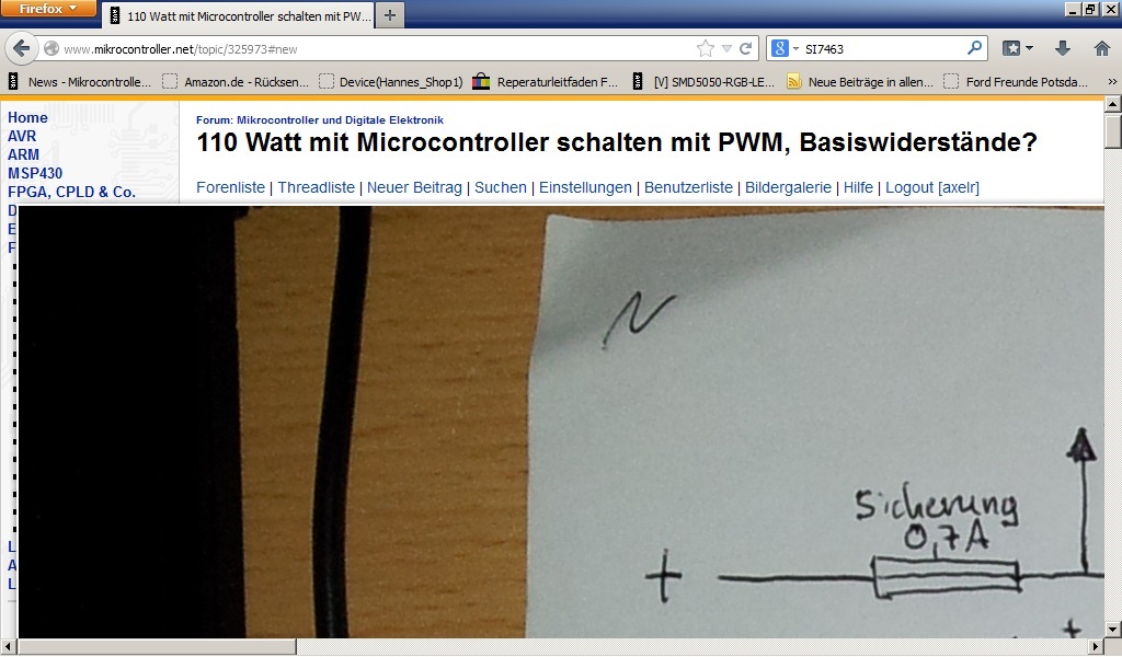

von DerRosarotePanther (Gast)
Meinst du, ich lade mir das Pixelmonster jetzt runter. Die Information
über Bildformate ist nicht so richtig angekommen, oder?

von Axel R. (Gast)
au da hatt er recht. mitm eierfon wird aber von Hause aus nicht kleiner,
leider.. Aber zu erkennen ist in der Tat nicht viel. siehe Screenshot.
Sind eben viele mobil unterwegs. bitte drann denken.
Ich schicke mir mit meinem Eierfon immer eine Mail mit dem Bild selbst
zu und verwende die mittlere Dateigrößenoption bei der Übersendung des
Anhangs. Dann sind die Bilder einigermaßen klein und trotzdem gut
erkennbar. Das das ein Eierfon-Telefon nicht von Hause aus kann, ist
traurig - wohlwahr.
Bei allen anderen kann man auch im VGA-Modus oder mit 1MPx
fotografieren...

von Sascha712 (Gast)
Gut, ich werde IRF4905 benutzen.
Welche PWM Frequenz sollte ich nutzen? Ein bekannter meinte ich soll
zwischen 50-80 Hz nutzen, um die IRF4905 nicht so oft in dem
"halbleitendem" zustand zu nutzen, um wärme-entwicklungen zu vermeiden.
Macht irgendwie auch sinn. Oder ist seine Aussage und meine vermutung
falsch?
Hab noch kleine Kühlkörper eingeplant, um auf nummer sicher zu gehen.
Ich hab mir aber mal das Datenblatt zum IRF4905 angesehn, dort steht,
das bei hohen strömen, die ja beim einschalten anfang bei lampen
entstehen, es besser ist nur kleine sehr schnelle Impulse zum "starten"
der Lampe zu verwenden?
Pulsed Drain Current = -260A
Wie schließ ich den IRF4905 den an? Source auf +12 Volt, Drain an das +
der Lampe, die dann auf Masse geht?
Gate wollte ich mittels eines 2N3904 auf Masse ziehen lassen, wenn der
Atmega einen High Puls gibt. Somit wäre der IRF4905 durchgeschaltet, da
Gate richtung GND, also vom Standpunkt des IRF4905, -12 Volt hätte?
Wenn der Atmega Low Puls ausgibt, würde der 2N3904
nichtleitend/hochohmig sein und somit Gate des IRF4905 durch einen
Widerstand (zb. 1k) auf +12 Volt der Schaltung liegen. Vom Standpunkt
des IRF4905 also 0Volt.
Stimmt meine Überlegung so?

von Axel R. (Gast)
Geaynau, aber der 1Kohm ist zu groß. Hier empfiehlt sich noch eine PNP
ergänzung.
Funktioniert ;)
Prima, danke euch allen für die Hilfe :)
Auf und abblende klappt super, die Mosfets werden nicht warm....alles
tut was es soll :)
Vielen Dank !
