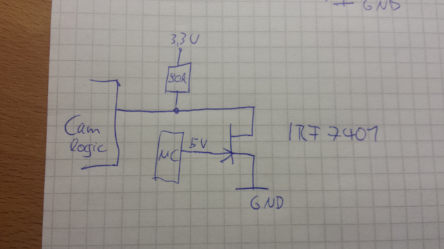

Auslösers der Kamera ein n-Kanal Mosfet (IRF7401?). Mit FETs kenn ich
mich nun garnicht aus, hab mich aber mal an einem kleinem Schaltplan
versucht (Anhang).
Bis zum FET is die Schaltung in der Kamera selber drinnen (Also die
PullUps), raus gehts dann mit nem 3 Poligen 2,5mm Klinkenkabel mit
Fokus, Auslöser und Masse. "Geschossen" wird, wenn der Auslöser-Kontakt
auf Masse gezogen wird.
Kann mir jemand die Schaltung bestätigen, oder mir vielleicht eine
Alternative geben, wenns völlig daneben is? Wie ich ne Lampe mit nem FET
an und ausknips is mir klar, aber wie ich den Eingang da auf GND zieh
nicht wirklich :(

Achja hatte ich noch vergessen, zwischen dem Mc und dem FET, brauch ich
da einen Pulldown-Widerstand?
Gruß, Tom

(Firma: matzetronics) #3555219
Ja bitte. Der Grund dafür ist natürlich, das, solange der MC noch nicht
den Ausgang als solchen konfiguriert hat, da undefinierte Pegel die
Kamera auslösen können. Irgendetwas zwischen 4k7 und 100k sollte da gut
sein.
Wenn du Rufus' Tipp mit dem Optokoppler verwirklichst, brauchst du das
alles aber nicht.

Danke für die Info, der Pull-Up in meiner Zeichnung ist aber bereits der
aus der Kamera, hatte ihn nur der Vollständigkeithalber mitgezeichnet
> Wenn Du Deine Kameraelektronik schützen möchtest, solltest Du sie
> galvanisch von Deiner µC-Schaltung entkoppeln, was ein einfacher
> Optokoppler erledigt. Dessen Ausgang wird ohne weitere Beschaltung an
> die Kamera angesteuert. Deine Schaltung muss nur ausreichend Strom für
> die LED im Optokoppler liefern.
Das wäre natürlich auch eine Möglichkeit, in einem anderen Topic hatte
ich nur gelesen, ein FET wäre für den Batteriebetrieb besser geeignet
(im Hinblick auf mehrere Stunden Belichtungszeit an einem Abend). Wie
hoch wäre denn das Risiko die Kameraelektronik zu beschädigen?
(Abgesehen von menschlichen Verdrahtungsfehlern)
> sein.
Okay, also zwischen Gate und Source (bzw. GND)
Danke für euere Antworten! Seh ich das also richtig, dass meine
Schaltung (vorallem die des FET) funktionstüchtig ist? Ich war mir nicht
ganz sicher, hier schaltet man ja nicht direkt einen Stromfluss, sondern
gibt der Kameralogik nur ein "GND"...

Galvanische Entkopplung braucht man (natürlich) nicht. Bei Canon Kameras
kann man mit praktisch 100% Gewißheit davon ausgehen, daß der gemeinsame
Anschluß am Fernbedien-Eingang der negativste Punkt ist. Fokus- und
Auslöser-Anschluß haben typisch 3.3V Ruhespannung über einen Pullup im
kOhm-Bereich. Ein kleiner MOSFET wie in der Schaltung oben geht genauso
wie ein kleiner Transistor. Notfalls sogar ein µC-Pin + Schottky-Diode.

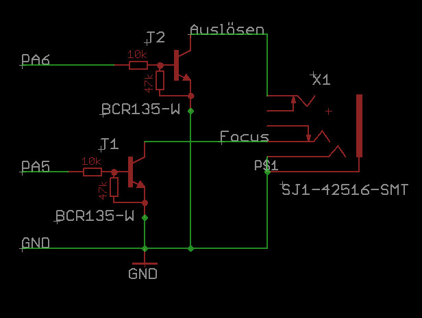

Gast #3555700
Also irgend eine Spannung auf den Pin zur Kamera zu geben wäre mir auch
etwas zu gefährlich.
Die Original Kabelauslößer verbinden ja auch nur mit einem Schalter
Masse mit einem/beiden Eingängen ohne irgendwelche externen Pull-ups.
Ich habe mal eine Schaltung beigefügt die derzeit so bei mehreren Leuten
an einstelligen EOS schon seit mehreren Jahren ohne Probleme in Betrieb
ist.
Der Steckverbinder ist dafür damit man solche Kabel hier anschließen
kann:
https://de.hama.com/00005205/hama-anschlussadapterkabel-fuer-canon-dccsystem-ca-2
Bei deiner dreistelligen hast du das Problem mit den Steckern ja nicht
und du kannst Kameraseitig einen Normalen Klinkenstecker verwenden.
Die Anschlussbelegung findest du hier im unteren Teil:
http://www.traumflieger.de/desktop/fernausloeser/belegung/#anschlussklinke
Gast #3555703
> ist.
Die Schaltung funktioniert auch mit der EOS 350D. Als Transistor kann
man jeden Feld-Wald-und-Wiesen NPN-Transistor oder den Phototransistor
eines Optokopplers verwenden.
Bei richtiger Programmierung der Controller-Ausgänge als Open-Drain
Output kann der µC die Kamera auch direkt steuern (mit
Verpolungsschutzdiode, falls man seinen Programmierkünsten nicht traut

garnicht extern sondern in der Canon selber verbaut. In deiner Schaltung
benutz du ja Transistoren, nach meinem Verständnis in keinem zu großen
Unterschied wie ich die FET, oder?
Ich weiß nicht was ein Open-Drain Output ist, und vertraue mal nicht auf
meine perfekten Programmierkünste, also lass ich das lieber! ;)
Edit: Ich hab auch grad gemerkt den FET falsch gemalt zu haben, was ich
habe ist ein n-Kanal Mosfet

Tom Baumann schrieb:
> Was genau meinst du mit dem "negativsten Punkt"? Heißt das, an diesem
> Punkt ist die Elektronik der Kamera recht unempfindlich?
Ich meine das genauso wie ich es geschrieben habe. Wenn du zwischen zwei
beliebigen der 3 Anschlüsse am Fernauslöseranschluß einer Canon-Kamera
die Spannung mißt, dann der gemeinsame Anschluß immer der negativere von
beiden. Wenn dir das lieber ist, dann kannst du meinetwegen auch
"kamerainternes GND" dazu sagen (auch wenn das technisch nicht ganz
korrekt ist).
Und weil das so ist, deswegen kannst du den gemeinsamen Anschluß mit dem
GND deiner Steuerung verbinden und Fokus- bzw. Auslöseranschluß mit
einem open-Drain- bzw. open-Kollektor-Ausgang deiner Schaltung
aktivieren. Ein MOSFET hat gegenüber einem Transistor (oder Optokoppler)
dabei den Vorteil, daß er keinen Steuerstrom braucht (Batterie hält
länger).
Notfalls geht sogar ein (Gegentakt)-µC-Ausgang mit einer Diode in Reihe.
Die Diode verhindert dabei, daß bei H am Ausgang Strom in die Kamera
fließt. Eine solche Schaltung mit Diode findet man in manchen
Fernauslösern mit 2 Tasten. Sie ist dort so geschaltet, daß beim Drücken
der Auslöser-Taste der Fokus-Eingang mit auf L gezogen wird.
