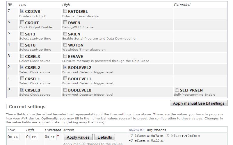

Es kam immer mal wieder ein Verifizierungsfehler, aber wenn man es öfter
versucht hat, hat es auch mal geklappt. Dann habe ich versucht Fuses zu
setzten. Also Low habe ich 0x7A, dass ging auch noch aber als High 0xFB
wollte er dann nicht mehr? Jetzt antwortet er nicht mehr. Liegt es am
internen Takt (ist jetzt glaub ich auf /8)? Wenn ich jetzt ein –B 1000
hinzufüge kommt folgende Meldung:

stefanus schrieb:
> Du hast die Low Fuses für "externen Chrystal" eingestellt und vermutlich
> keinen Quarz angeschlossen.
Oh ja, hab ich nicht bemerkt. Habe die Schaltung fertig gekriegt und
darauf nicht weiter geachtet.
Brauch ich den Quarz nur zum Programmieren? Weil in der fertigen
Schaltung nachher ist auch keiner drin. Was für einen muss ich da
nehmen? 20 MHz?
Gast #3556083
Solange die Fuses für Quarz eingestellt sind, braucht der Chip einen
Quarz um zu funktionieren. Wenn die Schaltung keinen Quarz hat, müssen
die Fuses anders eingestellt werden (z.B. internal R/C oscillator). Ich
frage mich ernsthaft, warum Du die fuses überhaupt geändert hast?
Jetzt brauchst du jedenfalls einen Quarz oder einen externen Oszillator
(mit TTL Ausgang) an Pim XTAL1, damit du die Fuses wieder zurück stellen
kannst.

@Freddy
Mit der Fusebit-Kombination aus Deinem Bild hast Du einen Kristall-
OSZILLATOR eingestellt, keinen Quarz. Du mußt nun eine Frequenz zwischen
1 und 3MHz extern erzeugen und anlegen. Dann bekommst Du wieder Zugriff.

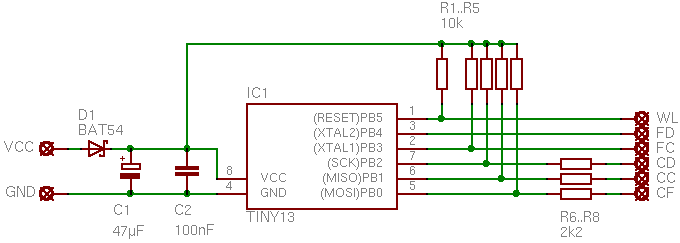

Nochmal zu meiner Frage mit den Fuses: Ich habe mal einen Schaltplan der
zu bauenden angehängt. Sind die Fuses dafür jetzt richtig, oder nicht?

Gast #3556267
Wo hast Du in Deiner obigen Schaltung den Programmer angeschlossen?
An den Widerständen?
Die Widerstände bilden einen Spannungsteiler. Es werden dann die
erforder-
lichen Pegel an MOSI, MISO und SCK nicht erreicht.
Du mußt direkt an die Anschlüsse des Controllers gehen.
Nein. Wie Du sie oben beschrieben hast, stehen sie auf "externer
Kristall-
oszillator" Es ist aber keiner dran.
>Ich habe die Fuses geändert, weil das von dem "Erfinder" der Schaltung
>so vorgeschrieben war.
Dann läuft sie bei dem jetzt auch nicht mehr.
Erast Fandorin
Gast #3556286
Danke für die Antwort.
Der µC wird nicht in der Schaltung porgrammiert, sondern extern und dann
eingesetzt. Bei der externen Schaltung haben ich den USBasp direkt an µC
angeschlossen. Ist das denn wenigstens richtig?
Da die Platine fertig ist und keinen Platz für einen Quarz oder
Oszilator hat, muss ich wohl was an den Fuses ändern. Dann werd ich
nochmal die genauen Einstellungen erfragen.
> Kristall-OSZILLATOR eingestellt, keinen Quarz.
Das ist nicht richtig.
"Externer Crystal Oscillator" bedeutet bei AVR, dass man einen Quarz
(und zwei Kondensatoren) an den Mikrocontroller anschließt.
Es wird auch mit einem fertigen Oszillator an Pin XTAL1 funktionieren.
Dazu ist allerdings die Einstellung "External Clock" vorgesehen.

Freddy schrieb:
> Also kann ich auch Quarz nehmen?
Ja.
> Sollte der bei der Programmierung immer dran sein?
Nein. Der muß nur so lange dran sein, bis du die CKSEL Fuses wieder auf
den Wert 0010 zurückgesetzt hast.
> Seh ich das richtig, dass der unter 3 MHz sein muss, oder geht bspw.
> auch ein 4 MHz mit 2 22 pF KOndensatoren?
Alles zwischen 1MHz und 4 bzw. 20MHz sollte funktionieren. Ob 4 oder
20MHz hängt davon ab, welchen ATtiny25 genau du hast.

Gast #3557445
> Ja.
Danke, das wars. Hab den Oszillator wieder rausgenommen und nen Quarz
mit Kondensatoren reingebaut und jetzt hab ich wieder Zugriff. Die Fuses
wieder auf default zu setzten hatte ich mir auch schon gedacht, ging nur
schlecht ohne Zugriff ;-)
Nochmals vielen Dank für die Hilfe.
