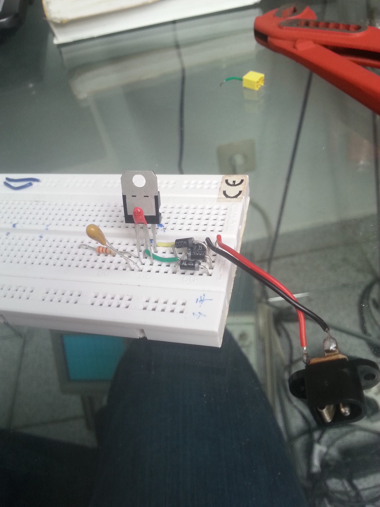

also das ist jetzt echt seltsam,
ich habe wie in den Datenblättern beschrieben 0.33 µ zwischen Input und
GND und 0.1 µ zwischen Output und GND und der wird immernoch so heiß.
Habt ihr vielleicht noch eine Idee?
von Max H. (hartl192)
Glättungselko
Sind die Dioden richtig verschalten? Das sieht man auf dem Foto nicht.
Zeichne am besten einen Schaltplan, wie du alles verschalten hast, wenn
du keine Software dazu hast, geht auch Stift und Papier.

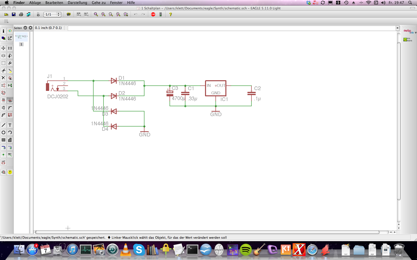

Hab mal den Schaltplan angehängt, vielleicht könnt ihr ja mehr daraus
lesen als ich.
Danke schonmal an euch alle!
Wenn du den Schaltplan wirklich 1:1 so ungesetzt hast und kein Bauteil
kaputt ist, sollte es funktionieren.
Brauch der 7805 eigentlich eine Mindestlast?
Niklas Anony-mouse schrieb:
Ich bin mir nicht ganz sicher, ob der Brückengleichrichter auf dem
Steckboard richtig aufgebaut ist. Die beiden unteren Dioden sehen so
aus, als wären sie parallel geschalten.

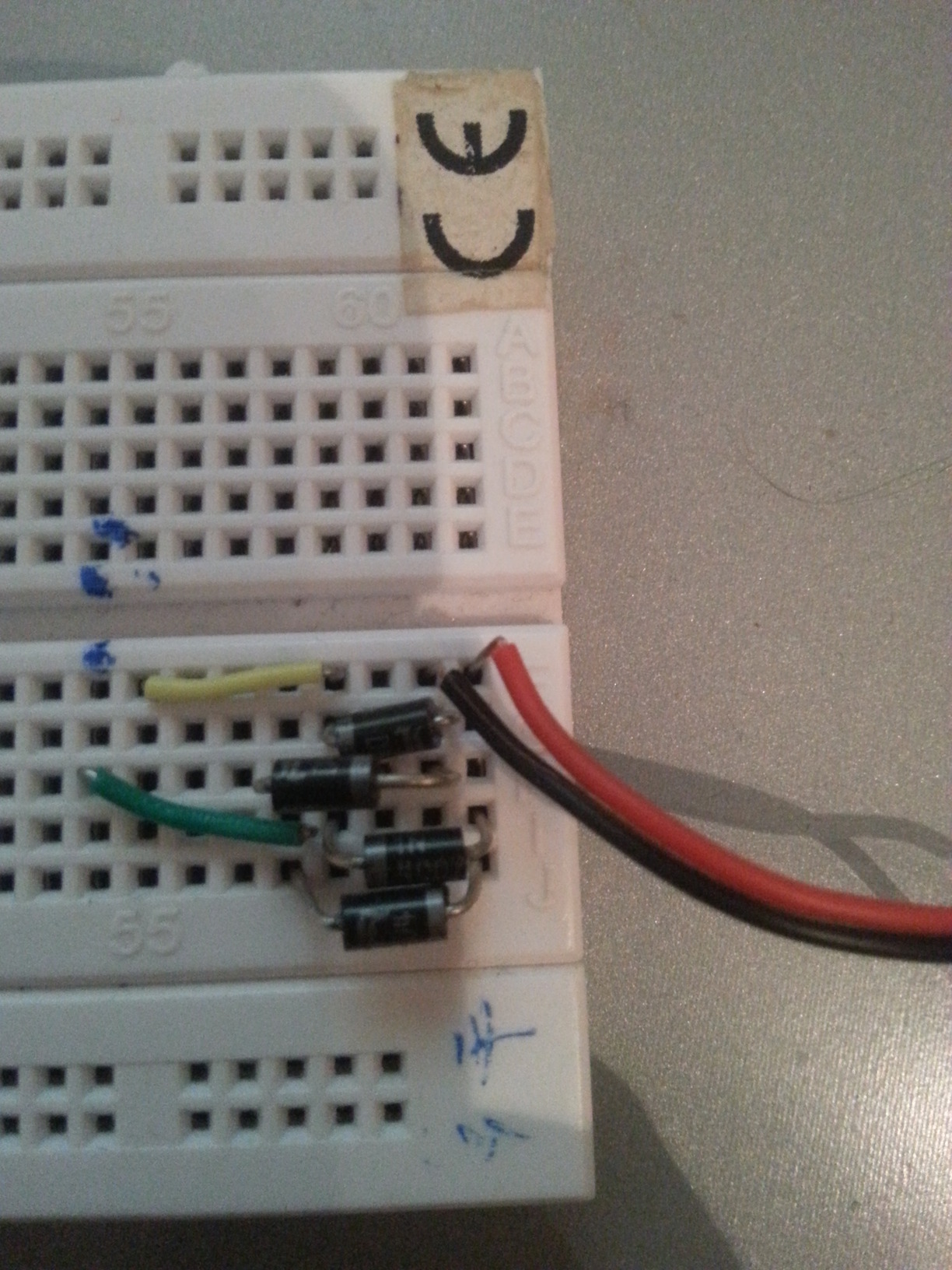

von Niklas A. (sapple)
Also hier nochmal ein Nahfoto.
Ich denke die Gleichrichterbrücke müsste passen. Wenn ich da mit nem
Multimeter rangehe gibt der mir auch brav 9,1 V Dc aus. Ist dann
natürlich noch wellig aber vom Prinzip glaub ich nicht das da der Fehler
ist
> 9,1 V Dc
Das ist zu wenig für einen 10.4VAC Trafo.
Der sollte im Leerlauf min. 10.4V*1.414-2*0.7V=13.3V ausgeben.
Auf den beiden Fotos habe ich keinen Glättungselko gesehen. Ist er, wie
auf dem Schaltplan, vorhanden?

220 Ohm an 5V lässt 22mA fliessen, von 9V~ gleichgerichtet sind 12V
bedeutet das 0.15W  Davon darf ein TO220 mit 19 K/W nur 3 GradC wärmer
werden, also keine 60 GradC.
von MaWin (Gast)
Bei der Gelegenheit: Du versorgst die Schaltung wirklich mit
Wechselspannung? Dann fehlt der Siebelko. Für 1A so 4700uF am Eingang
des 7805.
