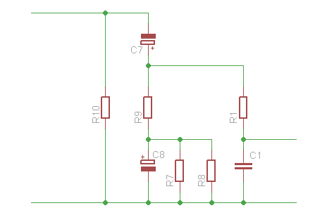

sicherlich gibts dazu viele Infos im Netz, ich such allerdings schon
seit einer Stunde und bin nun noch verwirrter als zuvor :(
Es geht um die Eingangsimpedanz von Audioschaltungen.
Hier z.b.
https://www.elektronik-kompendium.de/public/schaerer/bilder/endsp_03.gif
Dort gibt es am NF Eingang R10 mit 100k, C7 mit 3,3µF, R1 mit 4,7k und
C1 mit 330pF.
Stimmt es dass R10 mit 100k die Eingangsimpedanz darstellt? Order
bestimmt R1 die Impedanz? Müsste R10 nicht hinter C7 um einen HighPass
zu bilden oder ist R10 nur dazu gut C7 zu entladen falls nichts
angeschlossen wird?
Hoffe ihr könnt mir weiterhelfen,
Danke
Lutz
Nur für Gleichspannung.
> Order bestimmt R1 die Impedanz?
Auch.
Für Gleichspannung und ganz niedrige Frequenzen ist es R10, für etwas
höhere dann R10//R9 und für ganz hohe R10//R9//R1.
> Müsste R10 nicht hinter C7 um einen HighPass zu bilden
Das macht R9.
> ist R10 nur dazu gut C7 zu entladen falls nichts angeschlossen wird?
R10 sorgt dafür, dass C7 auf die richtige Spannung geladen und der
Eingang gleichspannungsfrei ist, so dass beim Anstecken eines anderen
Grätes kein Umladevorgang auftritt (soweit das andere Gerät auch
gleichspannungsfrei ist).
R10 ist tatsächlich vor allem dazu da um C7 zu entladen wenn nichts
angeschlossen ist. Zusätzlich wird so auch für eine definierte Polung
des Elkos gesorgt, wenn die Signalquelle auch einen Kondensator am
Ausgang hat.
Die Eingangsimpedanz wird vor allem von R9 bestimmt. Dazu parallel
kommen noch R10 und R1 in Reihe mit der sehr hohen Eingangsimpedanz des
OPs. Das läuft dann zusammen auf rund 9 K hinaus.

Am besten zeichnest du dir ein schönes Ersatzschaltbild, dann fällt es
dir wie Schuppen von den Augen ;)
Genau.
Und wenn du dann noch folgende Grenzwertüberlegungen anstellst, dann
gewinnst du sehr schnell den Überblick:
- sehr tiefe Frequenzen: alle Cs weglassen: nur noch R10 wirkt
- mittlere Frequenzen: die großen Cs (Elkos) kurzschließen, die kleinen
Cs weglassen: R9 und R10 wirken
- sehr hohe Frequenzen: alle Cs kurzschließen: R1, R9 und R10 wirken.
Man muss für diese Betrachtung natürlich immer die Größe des
Kondensators zum interessierenden Frequenzbereich und zum Widerstand in
Bezug setzen. Hier sieht man z.B., dass R7 und R8 keinen Einfluss haben
(im Audiobereich), weil C8 recht groß ist. Die beiden Rs dienen nur
dazu, UB/2 zu erzeugen und mit dem C8 wird die Wechselstromimpedanz
praktisch zu Null. Das hätte auch ein Spannungsregler sein können ...
