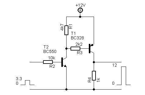

Hallo E-Fans,
ich weiß, es gibt ne Menge Schaltungsbeispiele wie man 3V3 Pegel auf 12V
Pegel (0V LOW 3V3 High -> 0V LOW 12V High) gibt. Da liegt auch das
Problem, es sind einfach zu viele, so das ich nicht weiß welches am
optimalsten ist.
Ausgangssituation ist, das am Microcontroller 3V3 Pegel habe, aber 12V
Signale an eine andere Schaltung geben muss. An Last liegt nicht viel
dran auf der 12V Seite max 100mA, es sollte aber Möglich sein, wenn mehr
Last notwendig ist, ein Relais mit dem 12V Signal zu schalten.
Wie würdet ihr das am optimalsten implementieren?
Cu und Danke im Vorwege für das Feedback
Wegen des doch schon recht hohen Stromes ist das mehr also nur eine
Pegelwandler. Eine Möglichkeit wäre etwa ein Gate Treiber, der
eigentlich für MOSFETs gedacht ist, etwa ein ICL7667. Für nur ein Relais
reicht auch ein kleiner MOSFET und die Freilaufdiode zum Relais. Der
MOSFET lefert aber nur Strom in die eine Richtung (nach GND) und keine
12 V.

Nein.
1. du hast invertierte Logik, was aber Softwaretechnisch kein Pronlem
ist
2. dein NPN hält 100mA aus, wenn du auf Masse ziehst, ist es aber mehr
3. Bei High am Ausgang fallen bei 120mA (*100Ohm) = 12V ab. Sprich du
hast nichts mehr am Ausgang.
Die einfachste Lösung könnte ein Wechselrelais sein, das 12V oder GND
durchschaltet (mit der Belegung kann man auch die Negation des NPN
verschwinden lassen) oder eine Halbbrücke mit NPN/PNP oder
N-Channel/P-Channel, ggf. auch 2 N-Channel mit Bootstrap oder einer
Spannung, die noch größer als 12V ist. Ich würde denke ich die
N-&P-Channel MOSFET oder Relaislösung nehmen. Jenachdem, ob man mit dem
Relais ggf. noch was anderes machen soll bzw. eine größere Last schalten
will.
Ist es so, das ich nur max. einen Schaltstrom von 100mA habe?
Dann müsste den 100 Ohm Widerstand mit einem 120 Ohm Widerstand, oder
besser mit einem 150Ohm (80mA), ersetzen?!
Oder bin ich gerade auf einem total falschem Pfad?
Ok, ich bin auf dem falschem Pfad.....Am collector darf kein Widerstand
hängen, sondern eine Diode...Welchen könnte ich am besten
nehmen..1N4148?
Signalgeber schrieb:
> Das geht an einen SPS Eingang (12V und nicht 24V)
Warum muss das dann 120mA liefern können? Oder geht es nur um das Relais
das "eventuell irgendwann mal" angeschlossen werden sollen kann?
Die Schaltung im Anhang wäre vielleicht was für dich... könnte auch den
Strom für dein Relais LIEFERN (nicht anders herum) und invertiert das
Signal nicht. Die Widerstandswerte musst du aber nochmal nachrechnen
sind nur geschätzt.
