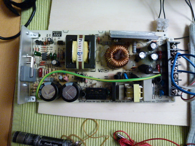

Guten Abend ins Forum,
nachdem ich einen elektronischen Trafo mit Hilfe des Forums wieder zum
Leben erwecken konnte, möchte ich mein Glück mit einem Schaltnetzteil
von Meanwell versuchen.
Habe das Netzteil über einen Trenntrafo am Netz und einen 10 Watt
Widerstand als Last angeklemmt.
Es handelt sich um ein S-100F-24 welches am Ausgang keine Spannung
liefert.
Nachdem Gleichrichter kann ich je 140 Volt DC (AC gleich Null Volt).
Nenndaten 200 Volt / 220 mükroFarad.
Als PWM-Control Baustein ist ein TL3845P von Texas im Einsatz. Zwischen
VCC und GND kann ich ca 8,5 Volt DC messen. An Pin 8 Output ist kein
Signal vorhanden. Gemessen mit einem Hantek 6022BE. An Pin 8 REF liegt
ein sägezahnähnliches Signal mit ca 2,1 Volt und ca 100 mükrosekunden
Periodendauer.

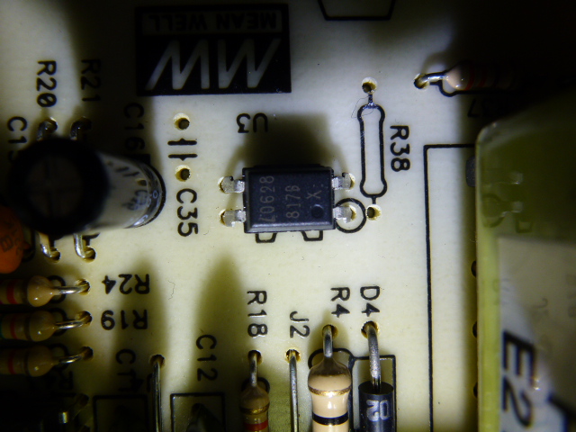

Für die galvanische Trennung sorgt vmtl ein Optokopler 817BX, konnte
kein Datenblatt finden.

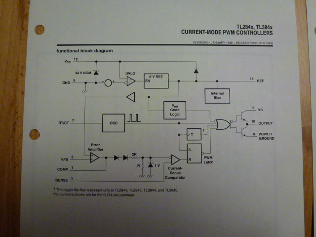

Ein Blockschaltbild bzw Datenblatt des TL3845 könnte ich reinstellen,
falls hilfreich.
Für Hilfe wäre ich dankbar.

von René S. (thebit)
Hallo
ich würde zunächst mal primärseitig alles checken. Vorallem Widerstände
die kleine Werte haben, also 1Ohm oder 0,1Ohm etc. diese werden gerne
als "Sicherung" benutzt. Danach sekundär alle Dioden und nach den Dioden
auf Kurzschluss gegen Masse prüfen. Wenn da alles I.O. ist als nächstes
die beiden kleineren Elkos, auf dem Bild oberhalb des IC und rechts
unten neben dem IC, wechseln. Das Netzteil kannst du auch ohne Last
laufen lassen. Wenn Spannung am Ausgang da ist die unter Last zusammen
bricht untersuche die Gegend um den Optokoppler herum. Falls das
irgendwo ein TL431 zu finden ist kommt der als Ursache in Betracht.
Gruß René

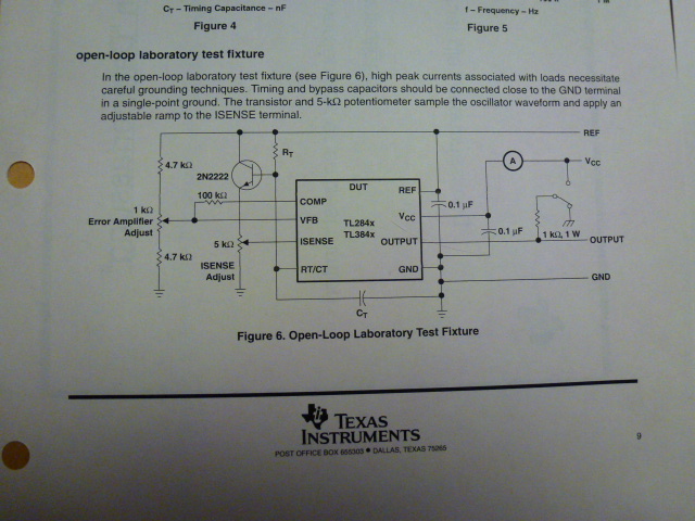

von eProfi (Gast)
Kannst Du bitte einen Schaltplan beitragen, vielleicht einen ähnlichen
aus einer Application Note, sonst tun wir uns mit der Ferndiagnose sehr
schwer.
Link auf das Datenblatt wäre ebenfalls eine Erleichterung wie bessere
Bilder der Vorder- und Rückseite der Platine (in einem solchen Fall
dürfen die auch mal 200 - 400 kB groß sein).

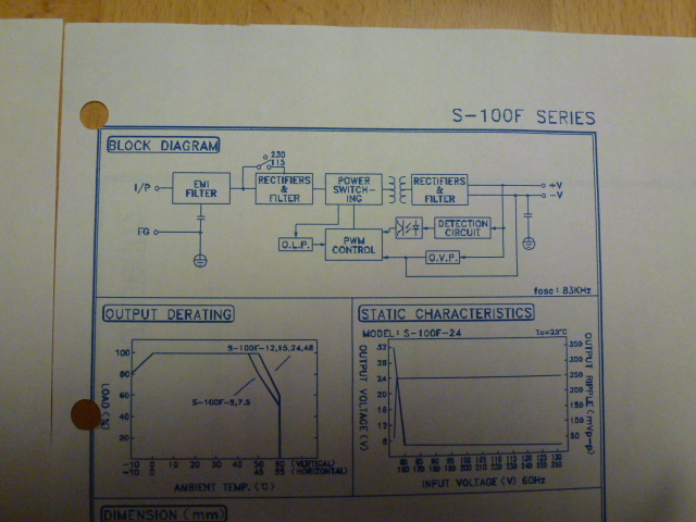

Nachtrag:
ich habe mir mal das Meanwell Datenblatt angesehen, da ist ein
Blockschaltbild drin. Dann auch nochmal das Foto genauer. Bitte mal
schauen ob auf einem der beiden Halbleiter in der oberen linken Ecke des
Fotos 431 steht. Falls ja wäre das besagter TL431. Nach dem von dir
gemessen verhalten mit dem Sägezahn an Pin8 würde ich sagen dort hängt
der TL431 dran und baut Mist oder das Teil ist wirklich im Burstmode.
Letzteres bedeutet das entweder die Last zu hoch ist (sekundär ein
Kurzschluß !!!nach!!! den Dioden, hatte ich schon mal bei einem
ähnlichen Netzteil, da war der Elko defekt) oder das in der
Regelschleife des IC selber ein Fehler ist. Auch bitte mal schauen ob
der Schalttransistor primär (unter der Klammer links am Kühlkörper) I.O.
ist. Bei den Messungen auf der primär Seite aufpassen das die Elkos nach
dem Gleichrichter entladen sind.
Gruß René
von Bernhard F. (1atmel2)
Es ist kein TL431 sondern ein TL384P.
An der Primärseite des Trafos kann ich ca 280 Volt messen.
Das Hantek 6022BE ist ein USB-Oszi.
Noch ein paar Bilder lt Anfrage.
P.S. Wie kann man ein versehentlich doppelt hochgeladenes Bild löschen?

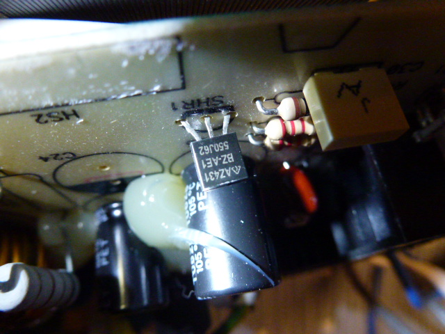

von Georg A. (georga)
Was schaut denn rechts oben knapp unter dem Kühlbech raus? Das könnte
doch ein TO92-Gehäuse sein...
Tut mir leid das war ein Missverständnis meinerseits. Unter dem
Kühlblech ist tatsächlich ein AZ431. Ich denke mal entspricht TL431.
Welche Spannung müsste ich denn im Fehlerfall messen, bzw wie kann ich
den Baustein prüfen?
Bild leider auf dem Kopf.
Das mit dem überprüfen ist nicht so einfach. Der TL431 ist eine
hochstabile einstellbare Referenzspannungsquelle, quasi eine hochpräzise
einstellbare Z-Diode. Mitunter wird eine Spannungsänderng von wenigen mV
als Regelspannung benutzt. Damit lässt sich z.B die Ausgangsspannung des
Netzteiles sehr präzise regeln. Wenn der TL defekt ist dann stimmt die
Spannung an der Kathode nicht mehr. Das sind wie gesat mitunter nur ein
paar mV Abweichung. Diese Abweichung wird mit der internen Referenz des
Netzteil IC verglichen. Die Zuführung der Regelspannung erfolgt über den
Optokoppler. Liegt der TL zuweit neben der Referenzspannung schaltet das
Netzteil IC ab. Die sicherste Methode den TL431 als Fehlerquelle
auszuschließen ist ihn durch einen neuen zu ersetzen und zu schauen ob
das Netzteil dann funktioniert. Ich spreche da aus gut 20 Jahren
Reparaturerfahrung und etlicher tausend ersetzter TL431. Der Aufbau
eines Netzteils in Sperrwandlertechnik mit TL431 ist quasi eine Standard
Schaltung im Bereich Unterhaltungselektronik.
Hier mal ein Link zu so einer Standard-Schaltung
https://infotip-iss.de/ISS1.EXE?Sp=1&Typ=LoadKompendium&Page=2000_Knowledge_Base/2500_Schaltungstechnik/2520_NETZTEILSCHALTUNGEN/2520_SCHALTNETZTEILE/2520_SCHALTNETZTEILE_CONT/2522_Sperrw.htm
Habe am Label meines Baustein "AZ431 BZ-AE1" gelesen.
B=0,8% / Z=TO-92 - A=40V / E1=Lead-Free.
Kann ich einen beliebigen Typen TL431 aus dem Internet bestellen oder
muss es exakt der gleiche Type sein?
An sich ist es egal von welchem Hersteller der 431 kommt. Mit B=0,8% hat
der verwendete den größeren Toleranzbereich. Es gibt die als 0,4% oder
0,8% Typen. Der TL431 wäre der 8% der TL431A der 4% Typ. TO-92 ist die
Gehäuseform. Bei Reichelt kostet der TL431 0,12€ und der TL431ACLP
0,14€. Ich würde den A Typ nehmen. Allerdings wie gesagt untersuche
trotzdem mal deine Bauteile auf der Primärseite. Vor allem die beiden
kleinen Elko's und den Schalttransistor. Ich habe zwar gerade kein
Netzteil zur Hand um nachzuschauen. Erinnere mich allerdings dunkel das
dort ein vollisolierter N-FET drin ist welcher von den Daten her dem
IRFBC40 oder BUZ91 ähnelt.
Gruß René

Fehler gefunden! Es waren die beiden kleinen Elko's im Primärkreis.
ESR einmal 70 bzw 110 Ohm. Der eine hatte eine Nennspannung von 50 Volt,
hatee aber nur 35 Volt zur Hand. Ist das ein grosses Problem?
Gibt es ein Messgerät das den ESR im eingebauten Zustand messen kann?
Nochmal Danke an alle Beteiligten.
jaja die Elkos... die hatte ich aber vor dem TL431 in Verdacht. Ja das
mit dem Austauschen war meist notwendig bzw Philips  Grundig  Thomson
haben den immer im Rep Kit mit drin gehabt. Das Problem ist, dass die
Aussetzfehler haben. Die wenigsten sind messbar kaputt. Die Aussetzer
jedoch sorgen für die tollsten Fehler, vorallem wenn dann für ein paar
µS die Sekundärspannungen in den Himmel steigen und das Gerät erlegen.
Gruß René
von Third E. (third-eye)
Hat sich ja jetzt erledigt mit den Elkos, aber ich möchte noch auf was
hinweisen, weil ich selber mal fast darauf reingefallen wäre:
Aufpassen bei den TL431-Typen von Reichelt! Ich habe es zwar nicht mehr
genau im Kopf, aber einer der Typen mit von der Bezeichnung her
erwarteten geringeren Tolaranz ist in Wirklichkeit einer mit höherer
Toleranz von einem anderen Hersteller.
