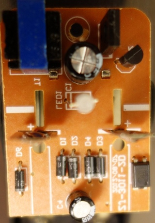

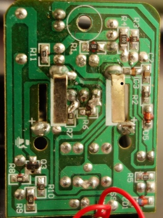

Hallo, diese Bilder eines Ladegerätes für 18650 LiIon Akkus wollte ich Euch nicht vorenthalten. (Oberseite gespiegelt) Da Gerätchen ist bis 240V Eingangsspannung spezifziert und die Batteriekontakte lassen sich problemlos von außen anfassen. Die Ausgangsspannung beträgt 4.15V, immerhin. Irgendein Sicherheitsabstand zwischen der Netzspannung und den Batteriekontakten ist für mich nicht erkennbar. Gruß Andreas
Hallo Andreas, ich verstehe das Problem nicht so ganz... Du hast irgendwelchen billigen Kram gekauft und wunderst Dich nun, dass er nicht nur monetär sondern auch qualitativ billig ist? Mal ganz ehrlich: was erwartest Du bei einem (geschätzt) 5-Euro-Gerät? Kauf was Ordentliches und lass das Gejammer. Dieses andauernde China-Geräte-sind-Schrott-Bashing wird langsam wirklich langweilig. You get what you paid for... Grüsse, Tommy.S

Paul Baumann schrieb: >>Da Gerätchen ist bis 240V Eingangsspannung spezifziert und die >>Batteriekontakte lassen sich problemlos von außen anfassen. > > Ich sehe einen Trafo und auch einen Kopto-Oppler. Das spricht dafür, > daß die Sekundärseite nicht galvanisch mit der Netzspannung verbunden > ist. Ich vermisse allerdings einen deutlichen Abstand zwischen Pri und Sek auf der Platine. Das ist eigentlich ärgerlich, weil ein leicht verändertes Routing den Preis des Gerätes nicht verändern würde. Gruss Harald
#3557513
Das Teil ist nicht CE konform, weil europäische Richtlinine nicht eingehalten wurden. Also einfach wieder dem Händler auf den Tisch legen und Geld zurück. Würde man das konsequent machen, gäbs die Probleme nicht.

> Das ist eigentlich ärgerlich, weil ein leicht > verändertes Routing den Preis des Gerätes nicht verändern würde. Das kam mir auch gerade in den Sinn. Wie wird denn in China sowas designt? Wer andere Geräte kopiert, dürfte ja auch die Siocherheitsabstände mitkopieren, und wer selber designt, soll te doch ein Mindestmaß von Wissen besitzen, wozu dann auch gehören sollte, dass es eben nicht ganz ungefährlich ist, die Teile so wie gezeigt zu entwickeln. Sabine

Balmor schrieb: > Das Teil ist nicht CE konform Die Eigenschaften eines Gerätes durch das Betrachten des Fotos einer Baugruppe bestimmen zu können, ist irgendwie interessant. Welsche Eigenschaften hat der Händler/ Hersteller zugesichert?

lutz h. schrieb: > Die Eigenschaften eines Gerätes durch das Betrachten des Fotos einer > Baugruppe bestimmen zu können, ist irgendwie interessant. Wer den fehlenden Sicherheitsabstand nicht erkennt, sollte mal seine Augen untersuchen lassen. lutz h. schrieb: > Welsche Eigenschaften hat der Händler/ Hersteller zugesichert? Völlig egal, es reicht schon, dass CE-Richtlinien nicht eingehalten werden. um den Importeur belangen zu können. Sni Ti schrieb: > herbert schrieb: >> Ohne denen auf die Finger zu schauen wird das >> nichts. > > Erklär doch' noch mal genau, warum man "denen" auf die Finger schauen > muss? > Was ist der Unterschied zwischen "denen" und "uns"? Was macht "uns" > "denen" so wahnsinnig überlegen? Ist doch völlig klar, Chinesen haben ein eingeschränktes Blickfeld durch die Schlitzaugen. Hätte Herberts Arbeitgeber einen deutschen Fertiger gefunden, der um den Preis fertigt, hätte der natürlich bessere Arbeit geliefert. Manche denken halt einfach nicht nach, warum viele chinesische Anbieter so billig sind, und wundern sich dann, dass "Chinaware" Schrott ist.

Yalu X. schrieb: > Ob die wohl auch aus China kommen? Die unten lose aufgesteckten > Isolierkappen entsprechen ja wohl nicht ganz den VDE-Richtlinien :) Yalu, das sind doch die Schuhe für die ESD Gerechte Fertigung, immer vorschriftsmässig geerdet.
Sabine schrieb: > Wer andere Geräte kopiert, dürfte ja auch die > Siocherheitsabstände mitkopieren, und wer selber designt, soll > te doch ein Mindestmaß von Wissen besitzen, wozu dann auch gehören > sollte, dass es eben nicht ganz ungefährlich ist, die Teile so wie > gezeigt zu entwickeln. Ich glaube nicht, das sowas wirklich kopiert wird. Die Chinesen sind uns m.E. eher überlegen, was elektronische Entwicklung angeht. Nur sieht man dort gerade Sicherheitsaspekte wesentlich lockerer als wir. Und in China gilt noch mehr als hier der Grundsatz: You get, what you pay for. Das obige Schaltungsdesign ist vermutlich durch einen Autorouter erstellt und wurde nicht, wie man es vielleicht in D machen würde, nachkorrigiert. Gruss Harald

Andreas B. schrieb: > Die Ausgangsspannung beträgt 4.15V, immerhin. > Irgendein Sicherheitsabstand zwischen der Netzspannung und den > Batteriekontakten ist für mich nicht erkennbar. Man könnte das Gerät vielleicht klonen, mit dem einzigen Unterschied, dass man die Sicherheitsabstände und -Vorschriften einhält. Immerhin ist es den chinesischen Ingenieuren gelungen, ohne teure amerikanische Spezial-ICs die für LiIon geforderten 4.15V genau hinzukriegen. Ob heutige deutsche Elektronik-Spezialisten das schaffen würden, da hab ich so meine Zweifel...
