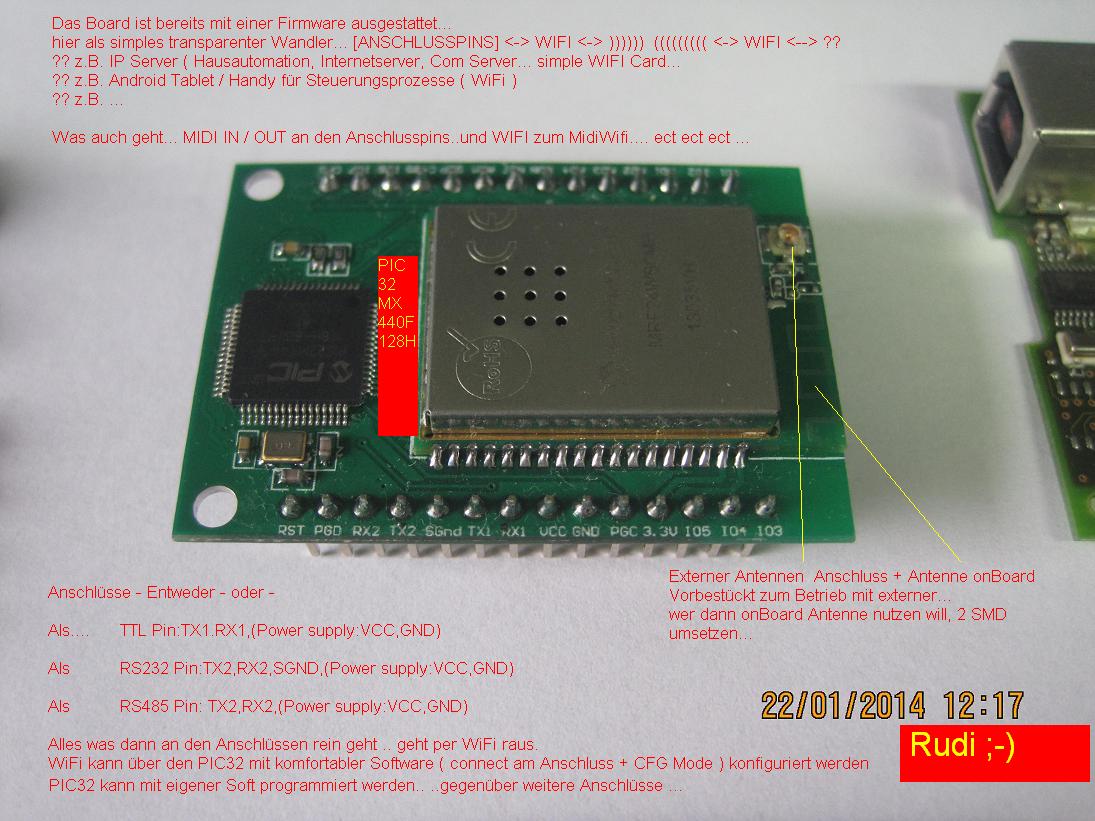

gebe auch Katrin recht.. Aber es gibt auch andere Alternativen. Das Problem liegt aber tatsächlich in 10 Jahren in der Zukunft! Wir tüfteln tatsächlich schon seit mehr als 15 Jahren an unserer Lösung (www.haus-computer.de) Die Probleme stecken im Detail: ausgefallene Schaltnetzteile, Überspannungen, vergessene oder fehlerhafte Dokumentation, Korrosion, nagende Mäuse... Aber vorallem: ein Defekt und keiner ist gleich da, der es reparieren kann. Das Wichtigste ist daher Zuverlässigkeit, insbesondere der Software!
