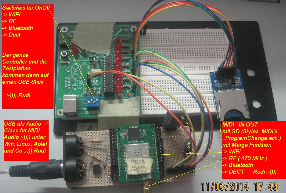

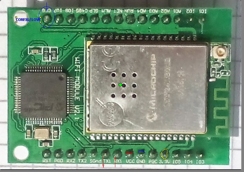

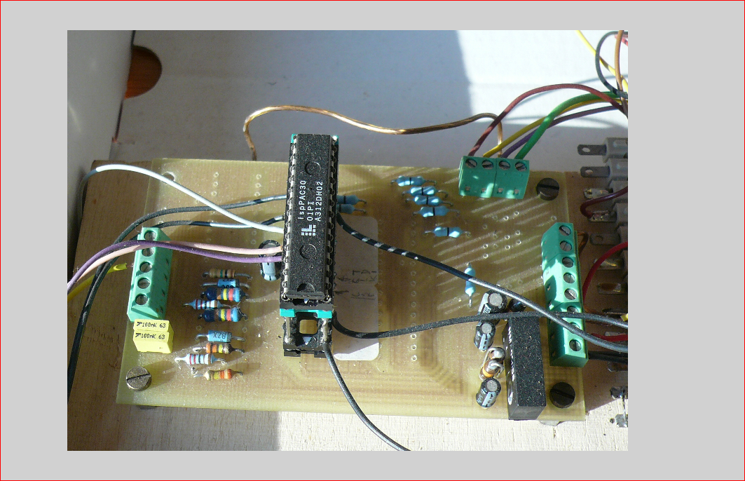

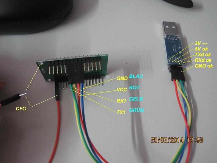

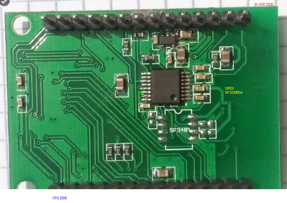

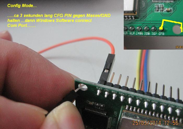

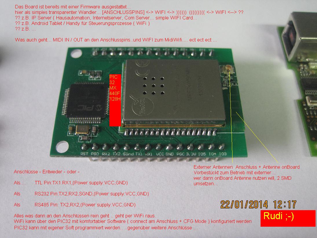

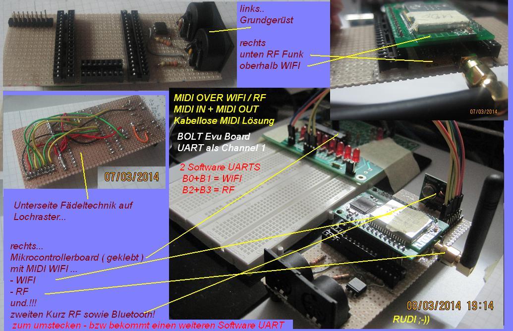

Habe das PIC32 mit Wifi Shield und ein fertiges PIC18F2550 Board ( BOLD
Education ) kombiniert und mir einen MIDI over Wifi gebastelt.
Das ganze will ich in naher Zukunft auf ein nettes kleines Layout
bringen und eine kleine Serie anfertigen lassen.
Bisher habe ich nur von einem Midi over Wifi Projekt in einer ähnlichen
Version gehört dass aber anscheinend nur für MAC / oder Apple oder IPAD
oder so auf dem Markt ist aber nur WIFI unterstützt....

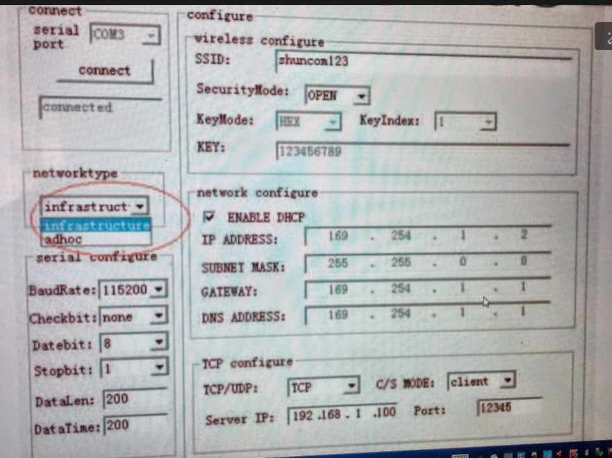

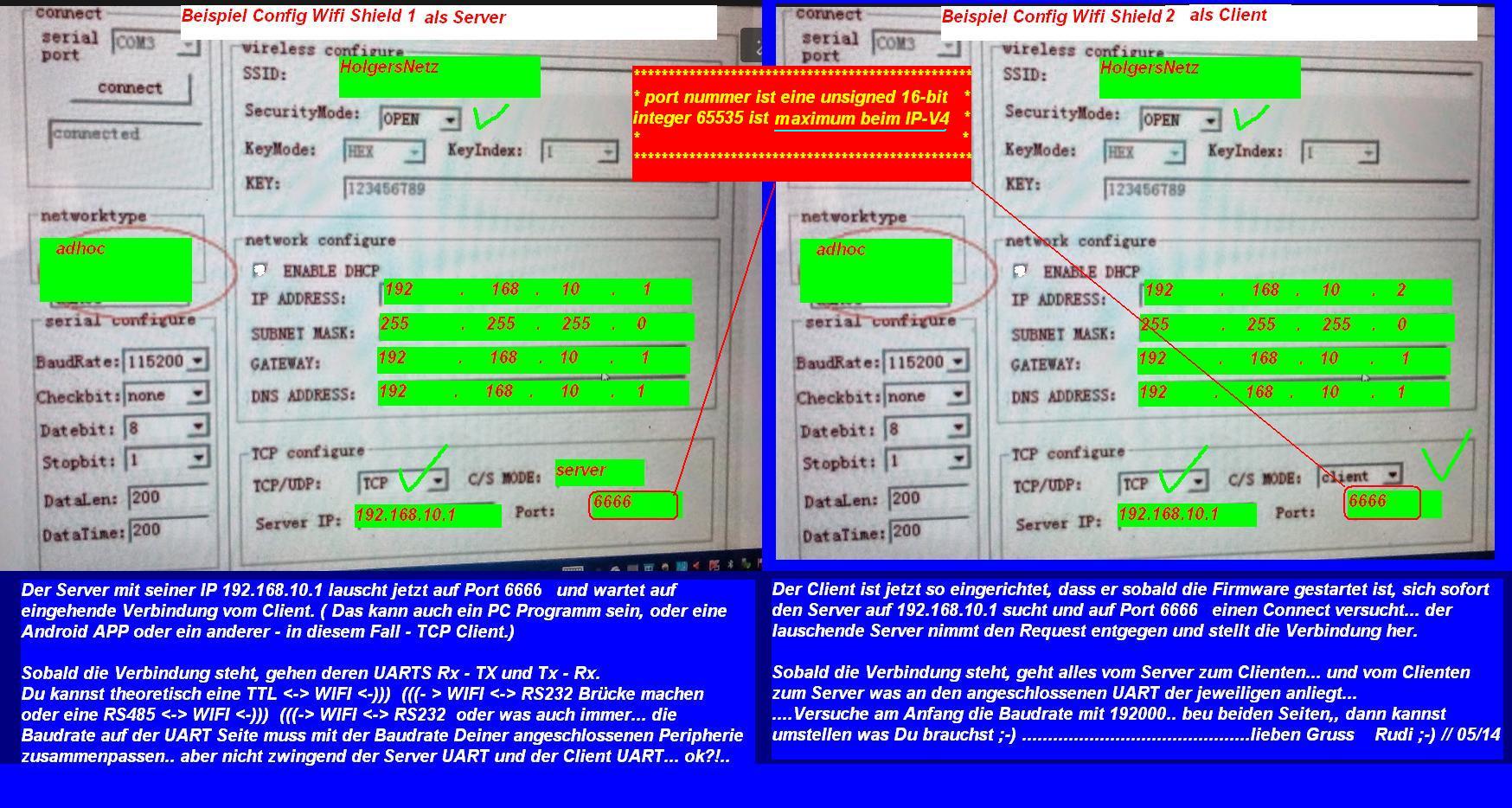

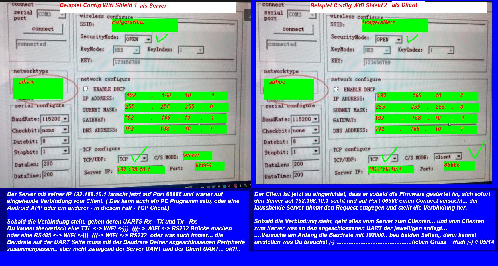

das Education Board habe ich für den UART Channel 1 auf 31250 für MIDI
IN und MIDI OUT gecodet.
Zwei weitere Software UARTS auf dem Port B ( b0 + b1 sowie b2 + b3 )
laufen mit 115200 für ein fertiges  WIFI Shield mit PIC32 Basis sowie
ein RF Shield auf 470 MhZ Band.
Zwei weitere sind geplant für Bluetooth und DECT.
Ein weiteres Highlight ist, dass der USB des PIC18F2550 dabei als USB
Serial gecodet ist und dieser als Anschluss für PC, Android ( USB OTG )
ebenso als MIDI IN / OUT genutzt werden kann....

Hi
..ca 5-20ms Wifi je nachdem welche "Gegenstelle"
--DSMIDI ( UDP ca. 10-15 ms )
--RTPMIDI( ca 20- knappe 25 ms ... )
--oder RudiMIDI ;-) ( TCP und UDP Lösung für WIN ) ca. 10 ms
( Delphi ..eigener TCP UDP Server leitet dann weiter auf einstellbare
MIDI Hardware oder / und MIDI YOKE ) je nachdem...
..ca 5-10ms RF
LG
Rudi

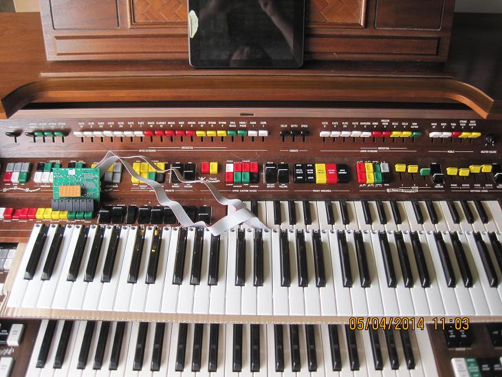

Wenn Du zwei solcher Basteleien verwendest, also an der Orgel den MIDI
out mit dem Midi IN der ersten Bastelei verbinden..
und
die Gegenstelle auch mit einer weiteren Bastelei ..also
den MIDI Out der zweiten Bastelei mit dem MIDI IN der Gegenstelle
verbindest, überträgst Du das MIDI transparent .....ohne Kabel und
Sorge..
denke < 20 ms
wenn ich die zweite Bastelei fertig habe berichte ich.
Ich nehme es her für den Live-Styler
( MIDI YOKE als Eingang .. DSMIDI als UDP MIDI Empfänger )
und eigener Masterkeyboardlösung mit Android PAD als
Remote ( Keycontroll, MIDI ) auf den Live-Styler
Dabei habe ich eine Android APP für den Live-Styler geschrieben.
Du kannt auch zwei beliebige MIDI Geräte verbindet...
muss nicht Orgel sein - kann auch DMXControll und das Handy oder
"Taster" am Mikrocontroller sein.....
oder über Reihe von 4051...64 Midi Taster ect...

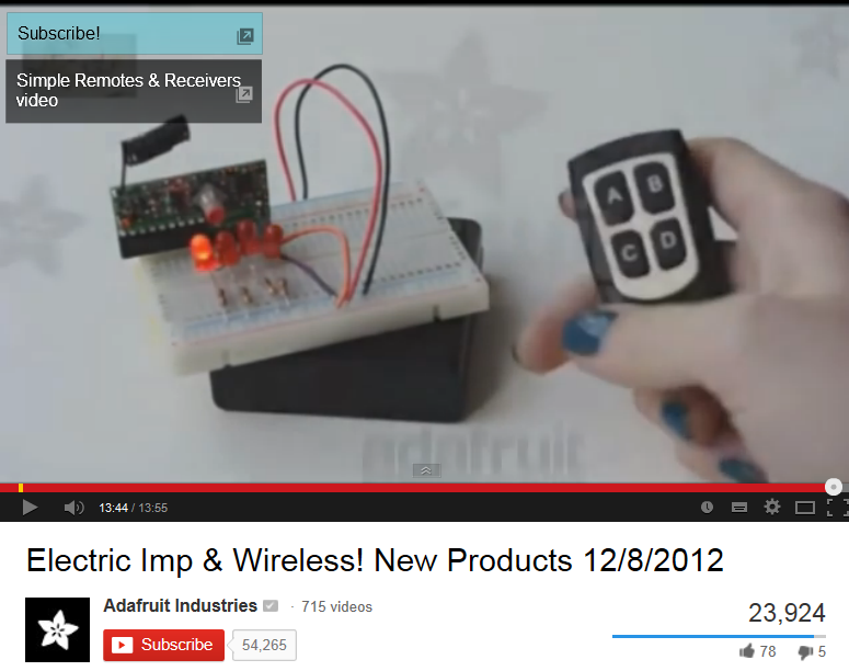

Electric imp geht dann auch noch via Internet global auf Server raus.
Das ist noch einen Schritt weiter als nur  lokal Air Bridge.
Einfach nach
electric imp
Developer Edition googeln
Title:
Electric Imp Proof Of Concept
http://www.youtube.com/watch?list=PL-gq9pQdCWyO2LXPsWE3UDZmEf1W60WEP&v=vKVj0aSJA3Y&feature=player_detailpage
http://www.youtube.com/watch?list=PL-gq9pQdCWyO2LXPsWE3UDZmEf1W60WEP&v=DHK_oFYHA1w&feature=player_detailpag
Gruss Holger.
Squarrel ist die Developer Sprache da.
http://www.youtube.com/watch?feature=player_detailpage&v=lbvkmpcF-Z4

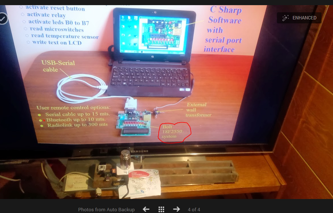

Hier ein Beispiel is der SDCARD HUB-USB, da einfach einen Wifi der die
SD-Card bespielt und deine Bilder von der BOLD PIC18F2550 kann ich mir
auf dem TV riesengross ansehen.
Gruss Holger.
Gast #3570652

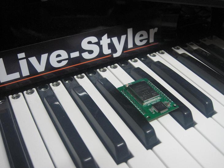

Hi---

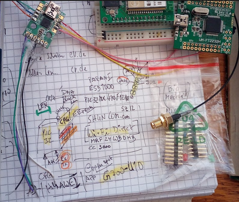

...habe das ganze jetzt erweitert: ;-)))))
man staune ;-)))
-> mit SD Card
damit kann man dann seine Styles , Programm Changes für die GIG'S
vorbereiten und per "Knopfdruckt" die Konfigs per
Wifi..RF...Bluetooth...Dect an den MIDI Commander senden...
auch mit der "Rudi" Handy APP ;-)))
( fange an daran gefallen zu haben :;-)))))
( MP3 ist im Hinterkopf.. mal sehen )
Man kann aber auch Midi Einspielungen speichern ect ect...
alles ansteuerbar - und ausbaufähig ;-))))
...Midi mitschneiden :-)
...Midi Midi Midi ;-))
RF ist gedacht für die grosse teuren PA Anlage ausserhalb der
"Bierzelte" damit diese nicht mehr auf der Bühne stehen müssen... dabei
ist eine realistische Reichweite von knappen 1200 m getestet worden...
sollte daher ausreichen. Das Band ist 470 MHz also auch nach 2015 sicher
das Highlight dürfte sein :
mit neuester DECT ULE Technik ;-)
( angedacht für DMXControll House.--.Bühne.--.Show.-- ect )
Der kleine USB Stick im Bild ist auch ein PIC18F2550 und fertig gecoddet
- der wird später als "Gegenstelle" wenn man will oder als
eigenständiger MIDI Wifi/RF  eingesetzt den man am PC ansteckt - er
unterstützt den AUDIO Class Comp. ...für MIDI  ;--)))))
.... ja ... alles auf den kleinen Bold aufgebaut ;-)
damit macht Experimentieren Spass und man lernt viel dabei -
es gibt praktische Beispiele auf den Herstellerseiten...

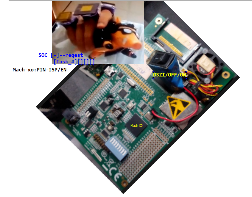

Das Wireless Key Prog --WIFI PIC PROGGER CONCEPT!
[-----------} Y WIFI <----- New Code-Bits 'AIR BRIDGE (PC-WORKSTATION)
(PIC-PROGGER)
TRISTATE LIFT --< KEY Progger Command: PIC/LIFT/PIC/GO/PIC-SLEEP-@RUN
Gruss Holger.
PC <>-----AIR Bridge ()-----[PIC-WIFI-MOD]--{PIC32tr}--[FPGA].
 bingo> Bob's your uncle.

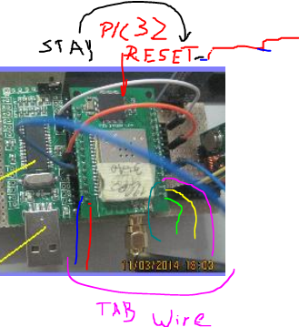

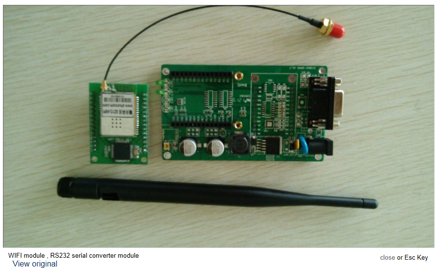

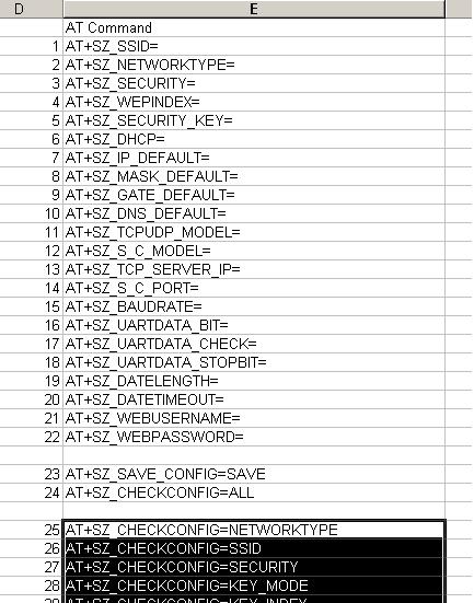

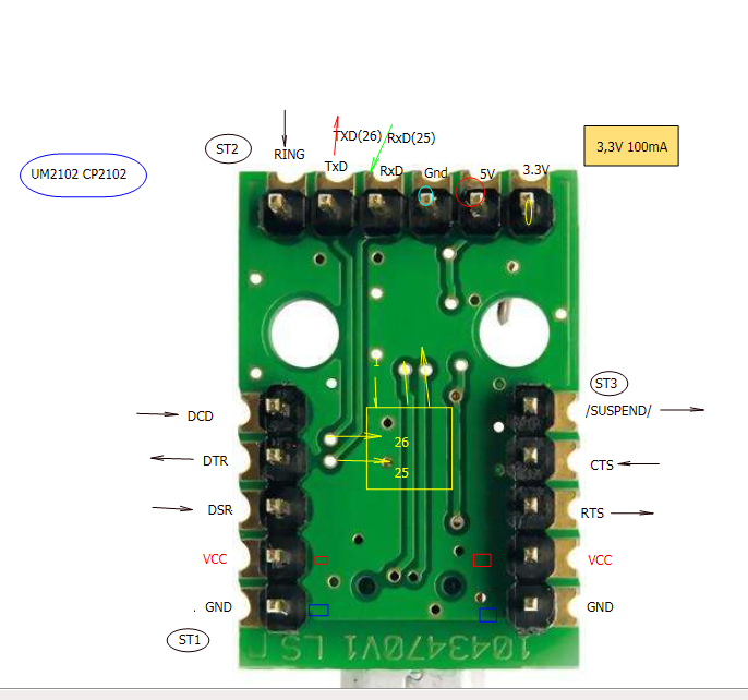

Ich brauche die WIFI Module aber erst "ohne" mal den "PIC32", nur als
RS232 SIGNAL evtl. RTS/CTS.
1) PIC32 ---- Tansparent mache (TX)  RX--TX ---> MACHXo2 BOARD--FPGA-
                                                          FPGA-RTL-CORE
                                                          SERIAL RS232
Ich habe auch kein PIC32 Progger.
Ich habe keine PIC32 IDE.
Aber nur mit dem MicroChip MRF24WB0MB kann ich doch erst mal simpel
via PC ne PC TCP/IP WIFI AIR Bridge machen ?.
Also Brauche ich schlimmstenfalls ein neuen SH-RIG-Adapter für dein WIFI
Shield Modul. Und das SHIELD is fine PITCH.
Was muss ich da ausbondern, damit ich da minimal RS232 LoopBack machen
kann. Und du mir ne PC APP machst, bzw den Source-Code + Compiler.
3 Dinge braucht der Mann: Feuer, Pfeife, Stanvil ... und was fehlt noch.
Die SmartPhone App. Ich kreige die Seriennummer nicht raus.
Da ist nicht unter Phone.. Systemsteuerung ist nada .nix zu sehen.

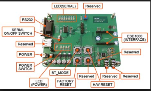

Hier meine BT Sammlung Adapter
SENA Parani JAPAN Modem 400m ---- ANTENNA $200,  $200 = $400
LINTECH Berlin BT-Moden 2Chan- 1Chanel-config other Channel Transceiver.
CHINA BT 5 Dolla MÖÖÖÖden. kei HS- Nix --- but goes.

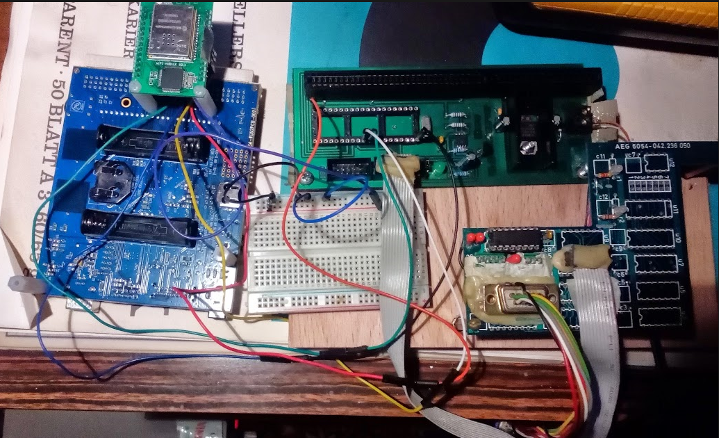

Jetz frickel ich mir noch som WIFI Adapter da mit Klebe. Und wenn der
geht
und ich den auf der Bonderstreckbank habe, und daran rumm_messen kann.
Dann zu Layouter. Sonst $$$$$$ fut.

Das mit deinem Steckbrett, da is mir oder nem anderen schon was
nicht connected, und da ist der Tag rum mit suchen.
Tip:
Ich mache nach möglichkeit ein JIG oder RIG..
Mit dem LA und Scope ranklemmen und messen.
Hier ist mein Analog Amp-Progger+DAC Softcore design no Potis needed.
Rechts sind die Löt-PINs, und das is auf Holz-Brett, und das Holzbrett
is in Flach-Karton, und ich kann das damit mobile im LAB moven wohin ich
will.
Also fackelt mir mit dem Steck-BBret nix ab.
Gruss Holger & Nato Bundeswehr-Klebeband & Doppel-Tape & Gaffa.
Glue Logic.

Lösung(1):
So den PIC32 in permanent Reset gehalten, (d.h Tristate), und ich
patche da die Kabel-TAB --RXD- -TxD-- + VCC GND dran.
Damit kann ich doch dein BasisModul, siehe Bild modden, oder ???
Gruss Holger.
Lösung(2):
Du Progst den PIC32 auf transparent TX1-RX1  TX2 RX2
Damit kann man auch den PIC32 RX--TX 'transparent  machen.
Must du dir mal was ausdenken, da kommen dann noch mehr drauf.
Das is halt sone Sache, wie geht man da mit einem vor der zwar BT-Modem
kann, aber kein PIC32 und kein gutes TCP/IP UDP kann, wie der Radig Uli.
So Webserver habe ich getestet.
WINSOCK habe ich in MSVC 6 gemacht. sin hton ...
Deswegen brauche ich auch den Compiler für deine Source.
Meine Source sind nur noch auf Platte.. und old crap.
Hat der MRF24WB.. ne eigene MAC Addr ?
Das Daten-Blatt von dem ist 500 Seiten lang, by the way..

@Rudi Hast du dir mal die electric imp angesehen, da geht das noch über
WEB, und ich kann von hier bei dir im Wohnzimmer z.B das "Licht"
anmachen.
Squorrel Language WEB hosted & mantaint.
https://electricimp.com/

PCB und auch den Wifi von Microchips..MRF24WB0MB
Der genaue Typ des PIC32 lautet: PIC32 MX440F 128H-80I/PT

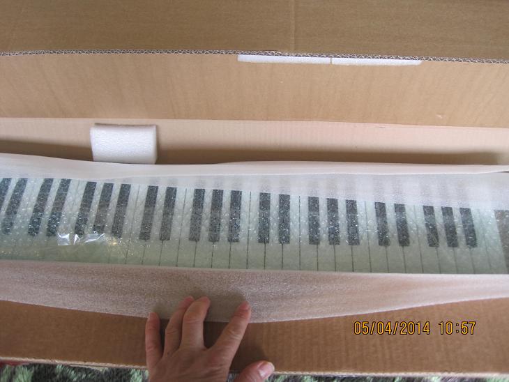

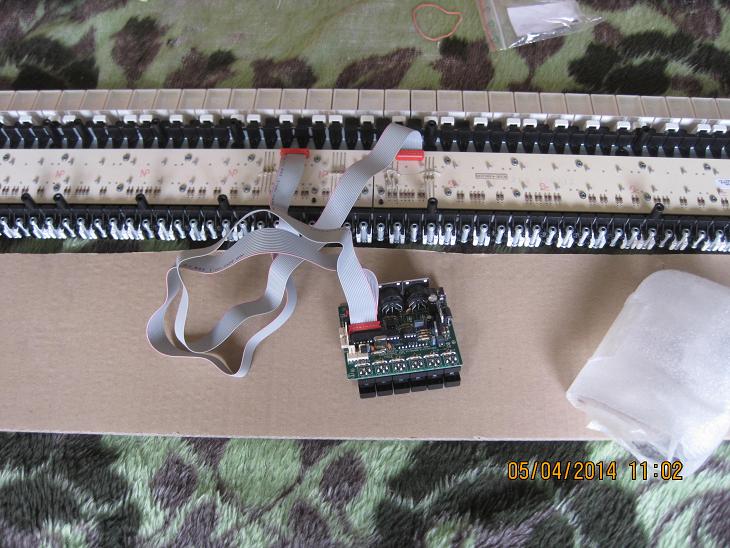

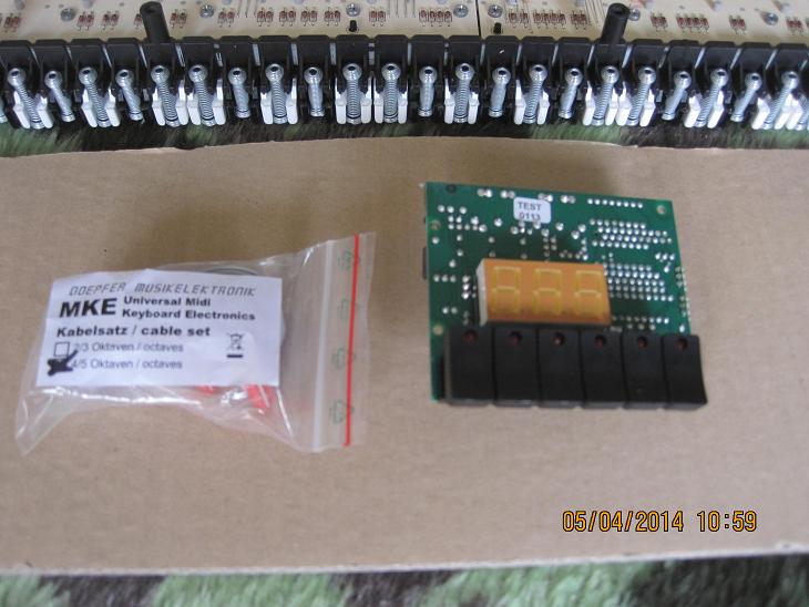

So.. am Wochenende war der zweite grosse aussen Test .. Videos gibts
bald dazu..
Dazu waren
Doepfer MKE und 60er Piano Tastatur..
mein neues Board ..
mein Live-Styler for Android Version 1.0b
Touchscreen per Wifi an den Live-Styler am Windows Rechner gekoppelt,
mein Android Handy zur darstellung als "Fusschalter"..."Fusschweller"
oder dem Koch in der Küche... ;-) oder dem Stammtisch Trommler...
Die Yamaha D-85 auf dem Bild wird demnächst das MKE erhalten, da es mit
einer Anschlagdynamkik versehen ist...eine zweite D-65 ( nicht im Bild )
wird lediglich demnächst midifiziert...
Bilder anbei..
Alles Bestens.. kann nicht besser laufen..
ein Problem gabs.das aber bekannt war... das Problem liegt daran, dass
der Schall der Lautsprecher bei längeren Wegstrecken enorme Latenzen

Gast #3665585
Holger Harten schrieb:
> Hallo Rudi.
> Hier das Wifi JIG Board.

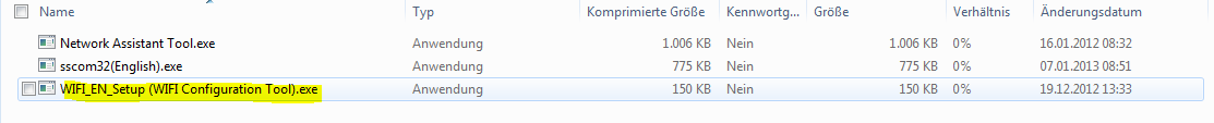

Hallo Holger
> Mit Max RS232 5V Pegel.
> Die CFG kann ich lesen u. schreiben.
> Aber wie geht der connect via AT Command.. ??
Hab Dir zwei Pics angehängt.
Auf dem gleichen Weg wie Du mit der Windows Software das Modul
konfigurierst, z.B. verbindest einen UART ( RS232 ) Rx/Tx z.B. mit einem
USB TTL Adapter ( PIC ) oder wie in Deinem Fall mit MAX RS232 5 PEGEL..
USB Adapter
USB Adapter Rxd geht auf Tx1 Wifi (PIN 6 von links )
USB Adapter Txd geht auf Rx1 Wifi (PIN 7 von links )
Vcc5V geht auf VCC WIFI (PIN 8 von links )
GND geht auf Wifi GND (PIN 9 von links )
MAX232 5V Pegel
MAX232 Rx -> Tx1 Wifi
Max232 Tx -> Rx1 Wifi
5V an Wifi VCC
Masse an Wifi GND
Du kommst in den Config Mode über zwei Wege..
Weg1)<macht man auch wenn eigene Firmware nicht anläuft und blockiert>
bevor Du das Wifi Shield mit Spannung versorgst,
kannst gleich den CFG mit Masse verinden, dann schaltest Spannung zu,
ca 2-3 sek dann unterbrichst den CFG von der Masse wieder, Spannung
lasst an, Du bist im Config Mode
Weg2)
Im Betrieb, einfach CFG 2-3 Sek lang mit Masse verbinden und wieder
unterbrechen, Du bist im Config Mode
Sobald Du im Config Mode bist,
kann man mit den AT Commands arbeiten.
Die Windwos Software macht nichts anderes..
um aus den Config Mode wieder rauszukommen, benutz die Windows Software
den Button "Save Config" dabei wird eigentlich nur der AT Command
SAVE ALL ausgelöst und das Wifi bootet wieder neu ..
schöne Pics ;-)
> Gruss Holger.
LG
Rudi
Alles Ok?..
Gast #3665590
..sorry
sobald Du im Config Mode bist,
kannst Deine At Commands absetzen...und ReturnValues ( echo ) empfangen,
Terminal Prog.. COM Schnittstelle MAX RS232...
LG
Rudi
Schreib wenn was unklar ist.
Persönliche Seite #3666359
Dein Video ... mit dem Wifi Modul. und Relay via Handy oder PC.
Das macht dir keiner so schnell nach, einfach genial.
https://www.youtube.com/watch?feature=player_detailpage&v=JaikEB2kGzo
Info Link:
Das ist ein Leitfaden für mich. @Rudi -->Bitte mal ansehen.
https://www.youtube.com/watch?v=q9l1YOy8fQY&feature=player_embedded#t=60
Info Link:
GainSpan GS2000 - Ultra Low Power Wi-Fi
https://www.youtube.com/watch?feature=player_detailpage&v=iiN51EQNiiY
Mit meinem Jig-Board, (siehe Bilder )kann ich die Config mit der
Software machen, und "einstellen", via CFG Pin ..an LOW. Safe config
geht auch.
Und nach einem erneuten auslesen sind die Einstellungen auch da.
Frage:
Aber was stelle ich da ein Client Mode, Server Mode , DHCP. IP ect pp.
http://www.mikrocontroller.net/attachment/218516/WIFI_CFG_1.PNG

Gast #3666656
Moin moin Holger, bist früh auf ..war auch schon morgens Semmeln holen..
.  ;-) ;-) ...... mach grad Pause "emails" ...
Sehr schön!
Ab ca 5:00 sieht man auch das es sich um "Broadcast Messages"
handelt...jeder im Netz mit dem visierten Command und Berechtigung dazu
reagiert..
..kannst Du auch machen ;-) nix dabei ;-)

Das kommt jetzt drauf an Holger,
wenn Du eine Kabelbrücke baust mit zwei Wifi Shields,
dann musst die beiden darauf abstimmen, am einfachsten dann
z:b.
Wifi Shield 1 ... als Server
Wifi Shield 2 ... als Client
Der Server wartet auf eingehende Verbindung sobald sich der Client
connected wird eine Verbindung hergestellt.
Der UART Wifi Shield 1 und UART Wifi Shield 2 sind jetzt transparent
verbunden.
Schauh dir dazu das Bild an das ich Dir angeheftet habe.
> Problem: Auf dem gelieferten pdf Datenblatt sind die einzelnen AT
> Commands
> und Modis leider nicht erklärt. Wie z,b bei dem
> Parani BT-Modul. ESD 1000
UPS....
Hast Du nicht das PDF von mir`?
Dachte ich hatte es Dir nochmals geschickt,
auch hier stehen die AT Commands und sind erklärt
Beitrag "[v] Verkaufe WIFI (MRF24WB0MB) Shield fertig mit PIC32 /RS232/RS485/TTL 17,50 EUR / Stck! Last Round"
http://www.mikrocontroller.net/attachment/215793/WIFI_Modul_UART.pdf
Seiten 39 - 48
Wie z.B.:
1......AT+SZ_SSID=
It is for setting the network name, add the network name behind the “=”.
For
example if network name is “shuncom”, then the whole AT command is
AT+SZ_SSID=SHUNCOM/r/n
Damit setzt Du dann den SSID Namen
Also: AT+SZ_SSID=HolgersNetz
wenn Du mit einem Terminal Programm das machst dann einfach ENTER
Drücken
wenn Du das mit einem Mikrocontroller machst, dann brauchst die \r\n
dazu für "return" und "new line"... in dem Fall als /r/n
Das ist gut dokumentiert, wenn Du nicht klar kommst einfach nochmal
schreiben ;-)

Seite 2..
power supply   3.3V or 5V
3.3 V...vierter Pin von rechts ( Seite 4 )
Du kannst aber auch anstatt Signal Rx / Signal Tx die TTL Pegel
nehmen...
das Modul unterstützt alle drei!
TTL ... RS232 ....RS485
aber immer nur einen im Betriebszustand!

Hab dir ein Bildchen angehängt... wir solltene einen eigenen Thread dazu
aufmachen?
Oder wie auch immer ;-)
LG
Rudi
Persönliche Seite #3667823
R. W. schrieb:
> ist doch gut ;-)
> dann versorg das Wifi mit 3,3 V ;-)
Danke für das Bild mit der CFG.
Link:
http://www.mikrocontroller.net/attachment/218605/WIFI_CFG_1_2.JPG
Frage: Ist das nach der Config,also (Safe Config )sofort im "Paring
Mode".
Oder muss man noch ein z.B ATZ+Connect /r/n nachschicken ?.
Hier noch ein Bild vom Pinning.
Hast du mal den 3,3 Volt Vdd Pin. als Option statt dem 5V VDD getestet.
Leider haben die für das Modul keinen Stromlaufplan,(nur die Solder Mask
als Strom-Plan) da auf der Rückseite
der Platine ist noch ein SIPEX SP3220EEA Chip drauf.
(als V24-Level RS232 Converter ).
Gruss Holger.
> Hier noch ein Bild vom FTDI 2232 2 Seriell womit man das via PC testen
kann. ( 2 Port JIG Board).
FTDI 2232 2 Seriell WIFI_CFG_3.PNG -->Holger Twin Serial JIG
Gruss Holger.
Damit kann man via PC die Air Bridge testen. (also ohne PIC BOLD MCU ).
Optional kann man noch mit dem RTS Ausgang vom FTDI 2232 Modul, den
/CFG Pin schalten.. LOW ... HIGH.
Dann ist der Externe Taster der /CFG auf GND zieht überflüssig.
Gast #3667937

Hallo Holger,
gern geschehen!
AT+Connect oder AT+ServerStartup entfällt Holger..
Sobald die Config gespeichert wurde.. macht er ja sowieso einen reset
und
startet neu und ist auch sofort starttklar fürs Paring.
Selbst wenn man "nur" schnell mal die SSID wecheln will oder die
IP...das
wird nach dem Save sofort übernommen... in manchen Fällen - steht dann
dabei in der Docu - muss man einen Reset machen.
( Hardware Initialise geht anscheinend bei den PICS nocht nicht über
einen
"Warmstart".. )
Ja , mit USB TTL Stick davon die 3,3V anstatt der 5 v nehmen.
Es gibt die auch noch mit RS485 Converter.
Wo eckts? Wo kommst nicht weiter?
Gruss Rudi

Dann haben wir beide gemeinsame Gedanken :-)
ich habe das board nicht - daher mach ich das mit einem zweiten Wifi
Shield..das eine nehme ich als LCD Ersatz her und sende die Debug
Messages in mein OTG Terminal, das andere nehme ich her um den Chip von
Bootloader Modus auf Betriebmodus und umgekehrt zu ziehen, dabei ziehe
ich mit Zeit Zyklen den CFG des Chips auf GND.. das spart mir das
umstecken der Boot/Betrieb Jumper sowie die Reset Taste. ..;-) sowie bei
Dir ;-)
LG
Rudi
Persönliche Seite #3668027
Ok also nur das WifiConfig.Exe Tool nach dem Muster von
http://www.mikrocontroller.net/attachment/preview/218605.jpg ausfüllen.
Respektive der beiden Module.
Und damit bin ich im "Paring Mode",
repective (Power on Reset )... also Cold Start.
Die Config wird ja auch nach einen Cold-Start geladen, und das reicht
völlig aus um im "Paring Mode" zu sein.
Und man braucht nix mehr via /CFG Low "ATZ+START\n\r" and /CFG-HIGH zu
machen ?.
Fazit: 1mal die Config je Modul configt, und das Ding is "gepairt".
Client to Server.
Fazit: Client Txd geht an den Server via AIR Bridge.
Gruss Holger.
Anbei Bild vom EXE Tool + JIG Board der Firma Shuncom.
Kann man mal bei Shuncom anklingeln wegen dem Stromlaufplan...
3V Regler SP3222OEEA und PIC32
Meine Bedenken sind halt, da ich keinen Stromlaufplan habe, das
der 3,3V Pin am Modul, ein Ausgang ist, und wenn ich da 3,3 Volt ext. an
den Pin mache, ich den Regler oder das Modul damit abfackeln u. killen
kann.
Deswegen mache ich nichts so gerne, ohne den org. Stromlaufplan zu
haben.
Gleichrichter ---> gleich riecht er -->magic Smoke ..
> machen ?.
> Client to Server.
genau so ist -
willst wo anders connecten oder andere config, dann entweder mit dem
Windows Tool, oder den AT Command...
oder..
Ruf mal im gleichem Netzwerk mit deinem Browser ein WIFI Modul auf!
Du musst im gleichen Netz sein!
Dann kansnt das mit dem Webbrowser machen, was du mit dem Windows Tool
machst oder den AT Commands...
Ist in der Docu schön dokumentiert..
> Gruss Holger.
;-) ich kenn die ;-)
Das JIG bekommt man bei 100 Module geschenkt...
oder manchmal kann mit es mit einem Shield zusammen kaufen.
kann man ;-)
> kann.
> haben.
..denke nicht ... ;-) ..
aber wenn du am 3,3 PIN  einen 5 v pegel anhängst dann schon ...

Frage#1: Hast du das Wifi-Modul schon mal mit dem 3,3 Volt Pin explizit
getestet ?.
In der pdf Pin Tabelle hatten die den 3,3 Volt Pin noch nicht mal
aufgelistet. So hat mich das deswegen stutzig gemacht.
Habe das noch nie erlebt das eine Firma ein Modul ohne Stromlauf-Plan
rausgiebt. Wegen dem z.B Chip auf der "Unterseite" 3V Regler SP3222OEEA
und Oberseite PIC32...Pinning..
Fazit: Ich will das mit dem 2-Port FTD2232 Chip machen.
(2-Ser-Port JIG ). Nur der FTDI2232 is absolut "nicht" 5V tolerant.
Alternativ habe ich noch zwei SILABS von ELV, die sind 5V  tolerant.
> getestet ?.
Ja, mit dem USB TTL Wandler, der hat neben 5 v auch 3,3 v
die hab ich dann verwendet und anstatt
RS232 ( Rx2, Tx2 ) den TTL Pegel ( Rx1 und Tx1 )
denn beim RX232 ( Rx2, Tx2 ) brauchst auch den SGND - sonst wird dir der
Pegel im RS232 Moden nicht erkannt der braucht seine eigene Masse.
Daher ist dieser Pegel nichts für Dein 3,3 er FTDI...
Schau dir mal das Bild an.
untere Reihe, vierter PIN von rechts "3,3"
http://www.mikrocontroller.net/attachment/210275/30_IMG_1343.JPG
im User Manual Seite 2
"power supply 3.3V or 5V"
und seite 3 nochmal und Stromstärke steht auch dort,
Receiving Current 160mA
Transmitting current 200mA(Peak current 250mA)
auf Seite 4 ist der PIN 4 von rechts unten 3,3 v beschriftet
auf Seite 6 is der PIN 4 von oben rechts mit 3,3 V beschriftet
in der selbigen die PIN Tabelle ( steht extra da 5 V für VCC )
VCC The cathode of power, +5V
die 3,3 stehen nur auf den vorherigen seiten und angaben
Irgendwann ist immer das erste Mal ;-)
Aber davon mal weggesehen - einen Stromlaufplan wird man von den
wenigsten bekommen, es sei den, dass es sich um ein Referenzdesign
handelt, immerhin...in der Doku stehts beschrieben.

Um den letzten Zweifel auszuheben,
hängs an 3,3 v, miss den pegel an TTL,..
aber nicht der TTL Pegel bei 3,3 V Betrieb! ...und du gehst mit 5 V über
den SILABS- denk dran!

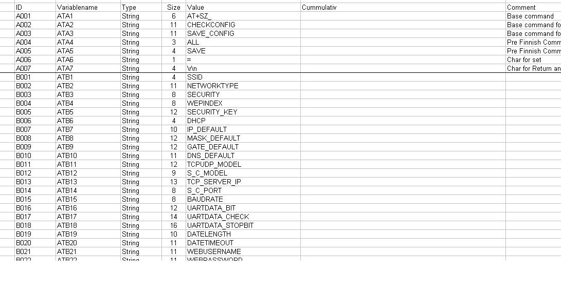

Du schreibst aber jetzt nicht jeden AT COMMAND ab und speicherst den in
den Chip oder? Schauh dir mal die PICS an...
Mach mal schöne Stringbuilder Kombinationen, das "AT+"
brauchst nicht 100 mal abspeichern, es reicht einmal und generierst Dir
"smarte" Befehlslisten und rufst über die IDX der listen/map deine AT
Commands "zusammen"... nur das Value das sich ändern soll gibst dann als
"Variable" .. durch alles andere kannst als Constanten setzen...
und schön ordentlich absetzen!
He...he.. ..ich weiss was ich tue ;-)
Nein :-) ich gebe Dir nicht meine Excel Listen ;-)
Du sitzt Dich selber hin ;-) Abschreiben kann jeder ;-) ok!?

Gast #3669446
Holger,
richte Dir mal ein Wifi so ein dass Du mit einem PC darauf zugreifen
kannst, also per IP ( TCP ) .
Das machst z.B. mit einem Hotspot oder Wlan Router oder Handy mit
Hotspot Funktion usw.. was Dir eben zur Verfügung steht, versuche das
Wifi anpingen zu können ok!
Wenn das steht, kennst ja dann die IP des WIfi Shield, logisch, hast ja
auch eingerichtet oder wenn DHCP dann machst einen Broadcast Ping, das
WIFI Shield wird sich mit der IP melden ;-)
So - jetzt gibst in einen Web Browser die IP ein vom WifiShield,
und dir erscheint das Web Portal ( dritte Konfig Möglichkleit ) des Wifi
Shields ;-)
Dir steht zur Auswahl: General IO schalten und walten oder
config.
Standard Zugang ist im Admin  Teil der Docu erklärt.
Das in jedem Fall mal ändern ansonsten jeder da rein kann der die DOCU
kennt.
Gruss
Rudi

Was man noch machen kann Holger ist folgendes:
Du weisst ja jetzt, dass der Server sofort nach hochfahren auf
eingehende Verbindung lauscht.
Du weisst jetzt auch, dass der Client sich sofort seinen Server sucht
und connecten wird.
Das ganze geschieht in der Regel unter 3 Sec.
Du kannst jetzt viele Server Module haben mit verschiedenen IP und
gleichen Ports
oder auch verschiedene Ports.
Den einen "updater/flasher" Client kannst jetzt sagen, dass er sich von
Server zu Server connecten soll, in dem Du einfach einen AT Command nach
den anderen absetzt, der dich von IP zu IP der verschiedenen Server
bewegt. Dazwischen lieferst Deine Packete ab. So machst einen Rundlauf
mit einem Programm, mit einem Knopfdruck und bringst alle up2date onAir.
Anderer Gedanke:
Du hast viele Clienten und einen Server, der das Packet vorhält -
dann machst für jeden Clienten eine Zeitstart Procedure, oder machst
eine Kettenreaktion in der Clientenkette, der erste Client wird activ,
connected sich mit dem Server, holt sich sein Packet, sobald er sein
Packet hat, sagt er dem zweiten Clienten Bescheid, der bekommt das OK
connected sich mit dem Server, der erste Client geht dabei offline! (
startet einen neuen Process mit einem AT Command als Sever? .. oder
einem anderen Process als Client usw. Du kannst eine Abhängikeit
Programmieren, eine Kette oder ganz anders. Dir steht das in Kombination
der AT Commands völlig frei und offen - ok - ?
Weitere Anregung:
Du benutzt einen PC Server / Clienten. ( OTG SERVER Forwarder ect ) wie
im You Tube Video.
Die Pakete kannst Du jetzt für jede IP ( CLienten ) vorlegen, jeder
Client mit entsprechender IP bekommt sein Packet, es können Sich alle
Clienten gleichzeitig anmelden! im gleichen Netz 252 + 1 , 0 und 255
geht nicht.
( Es gibt bessere Rechner hier - im 255.255 Knoten glaube sind es 253 *
253 usw.. )
Du kannst Packete untereinander tauschen und zuweisen mit den
Forwardrules.
Das ganze kannst per Handy verfolgen, eingreifen, steuern, regeln ect.
Da gibt es "fast" keine Grenze.
Selbst mit dem Handy kannst dann AT Commands absetzen, das ist genauso,
als würdest Du die LED ein und auschalten am Controler, nur das eben
anstatt des ein und Auschalten ( Byte absetzen ) ein AT entweder aus der
Liste abgerufen wird oder du übergibst die "Stringliste" oder den
StringCommand als VALUE für den AT Befehl per Tastatur wie beim
Terminalprogram.
Der "Nächsten Chip-Flotte" verpasst einfach die vorbereiteten Shields.
Somit kannst das automatisieren ect.
Gruss

ups... gerade gesehen.
Da keine Rückfragen / und kein Feedback bisher kamen denke ich dass dies
aber selber schon bemerkt wurde, dass sich eine 6 zuviel eingeschlichen
hat.
Port 66666 ;-)
Es muss lauten 6666
port nummer ist eine unsigned 16-bit integer
65535 ist maximum beim IP-V4
@Holger
Du kannst selber einen Port eintragen von 1 65535 - ausser den HTTP Port
der auf dem Wifi Shield kónfiguriert ist.
LG
