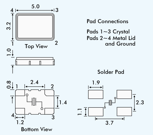

Ich habe eine Frage. Bisher habe ich für uC-Schltungen nur THT-Quarze
mit zwei Beinchen genutzt. Nun versuche ich es das erste mal mit einem
SMD-Quarz. Auf dem Schaltbild sind 2 Diagonale Pads abbildend als Quarz
gekennzeichnet. Die restlichen Pads mit GND (Sind insgesamt 4 Pads).
Müssen diese restlichen Pads wirklich mit GND verbunden werden?
Hier einmal der Link zum geplanten Quarz:
http://www.reichelt.de/Quarze-SMD-Keramikgehaeuse/25-000000-MJ/3/index.html?&ACTION=3&LA=5&ARTICLE=85011&GROUPID=4003&artnr=25%2C000000-MJ
Danke im Voraus

Auch nicht ganz richtig. Pin2 und Pin4 sind gemeinsam Metal Lid und
GND.
Pin 2 und 4 sind mit dem Metallgehäuse verbunden und das soll auf GND.

Also da steht im Datenblatt: Pins 2 and 4 Metal Lid or Ground. Spielt
aber meiner Meinung nach keine Rolle, weil sie eben nicht verbunden
sind.

Erstens steht da "Metal Lid and Ground" und nicht "or".
Zweitens: Warum schreibt der Hersteller ins Datenblatt, daß Pin2 und
Pin4 mit der Metallkappe verbunden sind, wenn es nicht so ist?
Abgesehen davon, dieses Datenblatt ist nicht von irgendwelchen
Fertigoszillatoren, sondern genau von diesem Quarz.
P.S.: Ich hab die 16MHz-Version davon, und dort sind beide Pins mit der
Metallkappe verbunden. Und ich habe sie auch immer auf der Platine auf
GND gelegt.

Natürlich ist GND nicht mit dem Quarz selbst verbunden. Hier geht es um
die Abschirmung durch das Metallgehäuse. Der gleiche Grund, warum man
bei THT-Typen das Gehäuse an Masse gelötet hat. Es geht auch ohne, aber
um Störungen zu vermeiden oder zu verringern, macht man das eben.

Wir hatten mal in der Firma mit einem unserer Gerätschaften eine
EMV-Messung, wo die Quarzfrequenz zu stark abgestrahlt wurde. Nachdem
dann das Quarz-Gehäuse auf GND lag und direkt und kurz (!) mit einem
GND-Pin des µC verbunden war, waren die Abstrahlungen fast völlig
verschwunden. Ich kann jetzt nicht mehr sagen, wieviel dB das waren,
aber jedenfalls bedeutend schwächer. Wichtig ist auch, das Gehäuse nicht
auf irgendein GND zu legen, was gerade mal in der Nähe ist. Dann kann es
sein, man treibt den Teufel mit dem Beelzebub aus und die Störungen
werden noch größer. Man muß es auf kürzestem Wege direkt mit einem
GND-Pin des Prozessors verbinden. Am besten eine kleine Masse-Insel
unter den Quarz und diese nicht mit der umgebenden Platinenmasse
verbinden, sondern eben direkt mit dem µC.

Danke für eure Antworten. Zusammenfassend ist es also richtig, dass die
Funktion des Quarzes nicht verändert wird ob die zusätzlichen Pins
angeschlossen sind oder nicht.
Aus elektromagnetischen Gesichtspunkten, sollten diese aber mit GND
verbunden sein, um hochfrequente Störungen zu minimieren.
Richtig so?

Andre G. schrieb:
> Richtig so?
Im Prinzip ja.
Nur wenn es wirklich auf möglichst große Genauigkeit ankommt, dann
solltest du auch den Hinweis von Mike beachten. Eine gewisse
Handempfindlichkeit ist ohne die Abschirmung natürlich vorhanden (die
Frequenz ändert sich geringfügig bei Annäherung).
