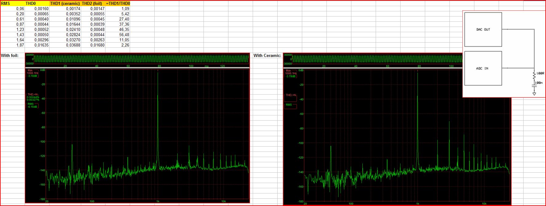

Hallo zusammen, ich habe mal mit meiner Xonar-DX eine THD-Messreihe gemacht. Dazu habe ich Ein- und Ausgang mit zweifach geschirmten Klinkekabeln verbunden, mit Audacity ein 1kHz-Testsignal (24Bit, 48kHz) erzeugt und mit Wavespectra das Spektrum am Eingang aufgezeichnet. Die Verzerrungen liegen im Bereich von ca. 0,2V bis 1,4V Ausgangsspannung um die 0.0005%; laut Datenblatt sollten es 0.0003% sein. Bei höheren und niedrigeren Pegeln nimmt die THD dann erheblich zu wobei das vermutlich an der Ausgangsstufe der Soundkarte und/oder dem ADC liegt. Dann habe ich mal probiert welchen Einfluß verschiedene passive Komponenten haben: Weder 1K-Kohlewiderstand in Serie noch 6.8uF-Folienwiderstand in Serie ergaben einen messbaren Unterschied. 100R plus 100nF-Folienkondensator gegen Masse (ein typischer Ausgangsfilter für eine Endstufe) gaben ebenfalls keinen messbaren Unterschied. Wenn ich jedoch die 100n-Folie gegen 100n-Keramik ersetze, steigt die THD auf einmal dramatisch an, und zwar proportional zur Ausgangsspannung (Spalte "THD1/THD0"). Die Kapazitäten wurden mit einem Mastech-6013A nachgemessen so daß es da garantiert keine Verwechslung gab. Ich habe 3 verschiedene Folienkondensatoren probiert und alle ergaben keine messbare Erhöhung der THD. Von dem Keramikkondensator habe ich ebenfalls 3 frische Exemplare aus dem Band genommen und alle zeigten die dramatische Zunahme der THD. Kann jemand dieses Verhalten erklären? Warum steigt beim Keramikkondensator die THD mit dem Ausgangspegel an?

Benjamin Van Gyseghem schrieb: > Warum steigt beim > Keramikkondensator die THD mit dem Ausgangspegel an? weil der Kondesator ein Klasse-2 Dielektrikum hat. Die geben zwar schön große Kapazitätswerte in kleinen Bauformern, aber bei denen hängt die Kapaziät von der Spannung ab. Das führt dazu, dass dein Tiefpass aus 100R und Keramikkondensator ein nichtlineares Verhalten zeigt. http://de.wikipedia.org/wiki/Keramikkondensator#Spannungsabh.C3.A4ngigkeit_der_Kapazit.C3.A4t
bei einem KerKo ist die Kapazität in hohem Maße spannungsabhängig und auch noch frequenzabhängig. Sihe dazu http://de.wikipedia.org/wiki/Keramikkondensator Für ein Abblock C, wo es vor allen Dingen auf einen geringen Innenwiderstand und kleine Bauform ankommt, ist das tolerierbar. Nicht jedoch bei Audioanwendungen. Gruß Gerald PS da war jemand schneller! ;-)
1. die höhere THD als Datenblatt kommt von 50 Hz Brumm. 2. Die Gründe für das Ergebnis wurden ja schon erklärt. Man sollte allerdings bemerken, dass selbst für einen Kerko die THD unter 0,1% liegt. Immer noch mehr als ordentlich!
Aus dem Grund gibts zB. in der Elektronik der Shure KSM32-Grossmembranmikros SMD-Keramikkondensatoren mit ca. 8*8mm. Sind wohl auch nur uamara 100nF. Der Keramikfarbe nach ist das NP0 oder COG, vermutlich schweineteuer...

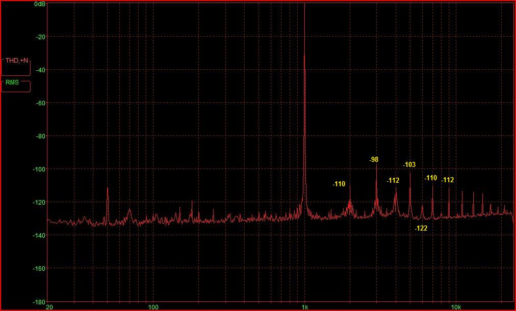

Vielen Dank für die hilfreichen Antworten! Ich versteh noch nicht ganz wie das FFT-Programm die THD berechnet. Im angehangenen Bild habe ich die dB-Werte von 8 Harmonischen versucht halbwegs genau abzulesen (die 1kHz-Fundamentale liegt auf 0dB). Ich habe dann in Excel die dB-Werte der Harmonischen H1, H2, ... in relative Pegel umgerechnet: U1 = 10^(H1/20) usw. und die THD so berechnet: thd = sqrt[ (U2^2 + U3^2 + ...) / (U1^2 + U2^2 + U3^2 + ...) ] * 100 Leider bekomme ich eine viel höhere THD raus, 0,001555179% Habe ich einen Rechen/Denkfehler oder rechnet das Programm falsch? @Karl Otto: Die 50Hz dürften in der THD gar nicht berücksichtigt werden, weil nur die Harmonischen von 1kHz in die Formel eingehen. Oder gibt es da noch andere Definitionen?

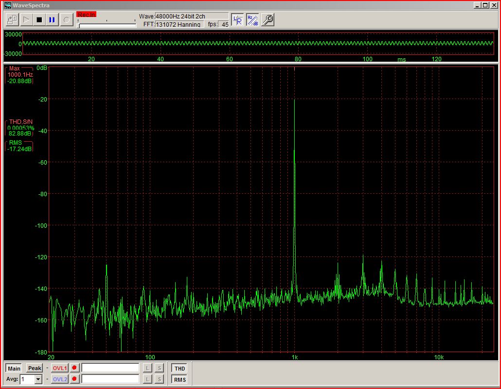

leider erkennt man das im Screenshot nicht weil WaveSpectra so einen langsamen Screen-Refresh macht: die angezeigte THD ist 0.00074% Dieser Wert ist mit der angegebenen Formel nicht vereinbar wenn H3 auf -98dB liegen soll.
Benjamin Van Gyseghem schrieb: > die angezeigte THD ist 0.00074% Zeig mir das mal bitte genau, vor allem ob dort "0.00074" oder "0.00074%" angezeigt werden. Editha: Schlechter Zeilenumbruch

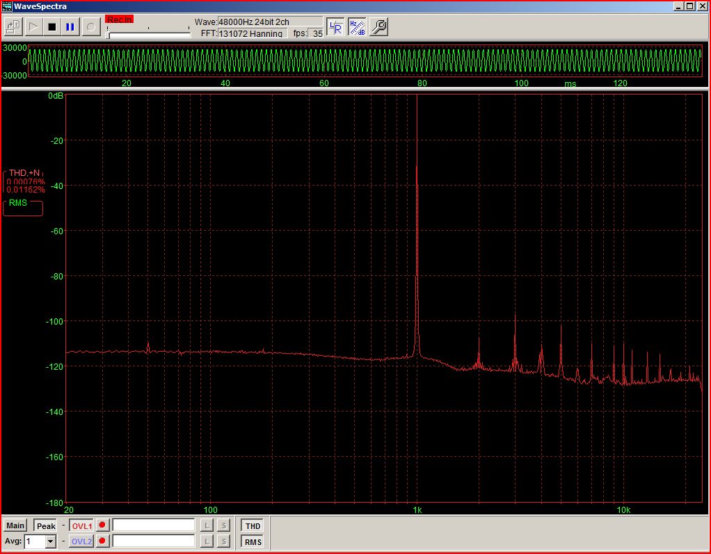

Hier ist ein besserer Screenshot, etwas später aufgenommen aber fast derselbe Wert.

Benjamin Van Gyseghem schrieb: > (die 1kHz-Fundamentale liegt auf 0dB) .. wäre die nächste These zum Überprüfen. Beachte vor allem die scharfe Spitze des Peaks, vielleicht liegt der richtige Wert zwischen den angezeigten; und bei der Kurvenform könnte der etwas überhalb der 0dB-Linie liegen. Bei einem WErt von +6dB wären die errechneten Werte okay. VIelleicht gehst Du besser über den RMS-Wert der Kurve.
@Achim Hensel Hab jetzt bei dem angehangenen Spektrum mal mit den gezeigten -17.24dB "RMS" gerechnet und dann passt der berechnete Wert ganz gut. Hast Du eine Erklärung dafür? Was sollen die links angezeigten "Max" und "RMS"-Werte bedeuten? Das Programm hat übrigens eine Cursor-Funktion mit der man einen Cursor auf eine beliebige Frequenz legen kann und bei 1kHz zeigt der auch die -20.88dB an. Alles sehr seltsam. Anleitung zu dem Programm leider auf Japanisch und der Autor reagiert nicht auf Mails...
Habe mal versucht aus der japanisch-deutsch Übersetzung der Website schlau zu werden, und siehe da: Der Autor beschreibt ein ähnliches Problem nämlich viel zu niedrige angezeigte THD. Bei einer Sample-Rate von 48kHz und 4096 Punkte-FFT beträgt die Frequenzauflösung 48000/4096 = 11.71875Hz . Also hab ich in Audacity mal ein Vielfaches dieser Frequenz nämlich 11.7187 * 85 = 996.094 statt 1000Hz erstellt und jetzt entspricht die angezeigte THD recht genau der berechneten. Frustrierend allerdings daß sie 0.00142% beträgt. Das ist erheblich mehr als die angepriesenen 0.0003% :( Umstellung der Soundkarte auf 192kHz-Samplerate brachte auch keine Verbesserung. Lügt das Datenblatt oder messe ich hier immer noch Mist? ;)
