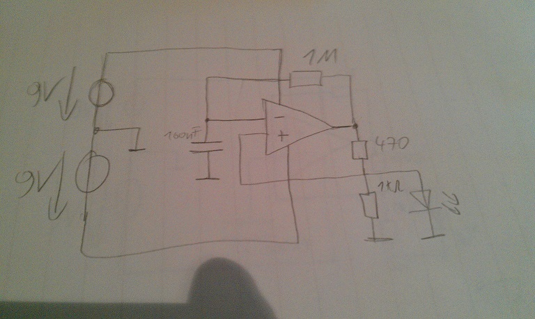

ich habe da ein Problem mit einer Oszillatorschaltung wie sie im Anhang
dargestellt ist. So habe ich sie aufgebaut und wollte die Verläufe mit
dem Oszi messen. Die LED blinkt wunderbar aber die erwartete

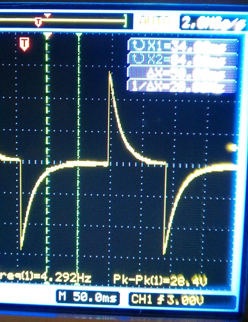

Rechteckspannung am OPV Ausgang lag nicht vor. Stattdessen messe ich die
die Spannung im 2ten bild (Anhang). Was könnte der Grund dafür sein?
Misst es mein Oszi falsch oder liegts am OPV?? Zusätzlich ist mir noch
was anderes aufgefallen. Wenn ich wenn ich mit dem Tastkopf den Minus
OPV messen will dann geht die LED aus... Ich dachte das ich dort Auf-
und Entladekurven des Kondensators messe. Sprich E-funktionen. Schließe
ich da irgendwas kurz mit dem Oszi???
Danke schon mal für die Antworten.
mfg
Helmut
Oszi auf DC stellen, wie schon gesagt.
Die Gegenkopplung ist mit 1Meg recht hochohmig.
Wenn du nen 1:1 Tastkopf hasr belastest du den Punkt zu stark und die
Spannung bricht zusammen.
Danke für die Antworten. Das ist die Lösung des Rätsels ;)
Ich habe eigentlich gedacht das am Ausgang eine Rechteckspannung anliegt
die auch ins negative geht. Und da das Oszi die Wechselspannung anzeigt,
dachte ich das es an der Schaltung liegt.^^
In wie weit beeinflusst der Tastkopf die Schaltung bei 1:1? Fließt dann
zuviel Strom an diesem ab?
mfg
Helmut

Mit dem Tastkopf und dem 1Meg-Widerstand baust du einen Spannungsteiler
auf. Der Kondensator kann sich maximal bis 4,5 V aufladen.
Die Widerstände 470R zu 1k setzen die Schaltschwelle bei ca. 6 V fest.
D.h. der OPV kann niemals kippen, weil die Spanung an seinem
neg.-Eingang niemals in die Nähe der Schaltschwelle kommt, wenn der
Tastkopf dran ist.
Abhilfe: Tastkopf auf 10:1 schalten oder den 1Meg gegen 100k ersetzen
und die Kapazität verzehnfachen auf 1µF. Dann kannst du dir das Signal
angucken.
