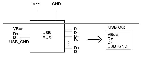

OP #3558801
So, anbei mal eine schnelle skizze mit paint...
Oberhalb der Grauen Linie ist die Spannungsversorgung vom µC und der
restlichen Logik.
U.a. auch für den USB MUX (Vcc & GND).
VBus & USB_GND wird nicht abgegriffen, d.h. der USB MUX wird durch Vcc
und GND versorgt, schaltet aber USB Signale, welche mit dem GND an sich
nichts zu tun haben.
Ist es so wie auf dem Bild möglich? Oder muss ich GND & USB_GND
verbinden?
Greez
Gast #3558835
Die gibt es nicht, natürlich beziehen sich die Signale auf GND der
USB-Buchse. Es sei denn, du baust da auch eine galvanische Trennung ein,
das ist aber keineswegs einfach.
Thomas D. schrieb:
> das könnte ein USB
> Schaltnetzteil sein oder eine Versorgung von der PC USB Buchse...
Nein, das geht nicht - du würdest sonst zum GND des PC 2 Verbindungen
auf verschiedenen Wegen schaffen. Wenn du da GND und VCC zuführen
willst, müssen die völlig potentialfrei sein.
Gruss Georg
OP #3558858
Hi Georg!
Ich glaub hier wird jetzt vieles miteinander vermischt.
Ich habe einen USB Eingang welcher auf einen USB Ausgang geschaltet
wird.
V_Bus und USB_Gnd wird 1:1 von Eingang an den Ausgang gelegt.
Die USB Datenleitungen gehen noch über den MUX.
Der MUX und der rest der Schaltung wird jedoch von einem anderen
Netzteil versorgt, wie der USB Bus.
Was daran jetzt wichtig ist, kann der MAX4899 das jetzt ab, das die
Spannungsversorgung an einen anderen "Potential" hängt die die zu
schaltenden USB Datenleitungen?
Greez
#3558906
Nur wenn du GND der externen MAX4899-Versorgungsspannung mit GND der
USB-Buchsen verbindest.
Vorschlag: Versorg den MAX ganz normal aus Vusb, und häng Optokoppler an
dessen Channel-Select-Eingäge.
OP #3558946
Hi Ernst.
Sorry, hatte Dein vorletzten Beitrag überlesen.
Der ADUM4160 hatte ich in vergangen Projekten verwendet. Ja, ist nicht
grade günstig und leider packt er glaub ich mich zu erinnern nur "Full
Speed" USB und würde mein USB Signal weiter verschlechtern. :)
Zwecks Deinem letzten Post.
Das wäre wohl die beste Alternative den IC mit am VBus zu hängen und
über Optokoppler ran zu gehen. Das werde ich dann wohl auch so machen,
hatte nur gedacht, falls der IC das kann (was ich hier gefragt hatte)
dann wäre es einfacher geworden.
Zwecks den Massen verbinden.
Das ist so ein Thema...
viele schreiben, dass es kein Problem sei, andere sagen das es sehr wohl
Probleme geben kann. Ich denke beides ist rictig, es kommt auf die
Einsatzweise drauf an.
In meinem Fall, wo ich nicht genau weis welche USB "Source" am USB
Eingang angeschlossen wird, sehe ich es etwas kritisch.
In der kompletten Schaltung sind es bei mir nämlich 2 USB Eingänge,
welche wahlweise geschaltet werden. An jedem Eingang kann eine andere
Quelle hängen. Und wenn jetzt eine Quelle von einem Laptop kommt und
eine andere von einem geerdeten PC, könnten leichte Spannungshübe von
den verschiedenen Massen auftreten (oder auch bei Schaltnetzteilen). Da
könnten (muss aber nicht) eventuelle Ausgleichsströme fließen, was dann
alles über die USB Kabel + PCB fließt.
von daher ist die Optokoppler geschichte wohl der beste Kompromiss.
Danke an alle!
