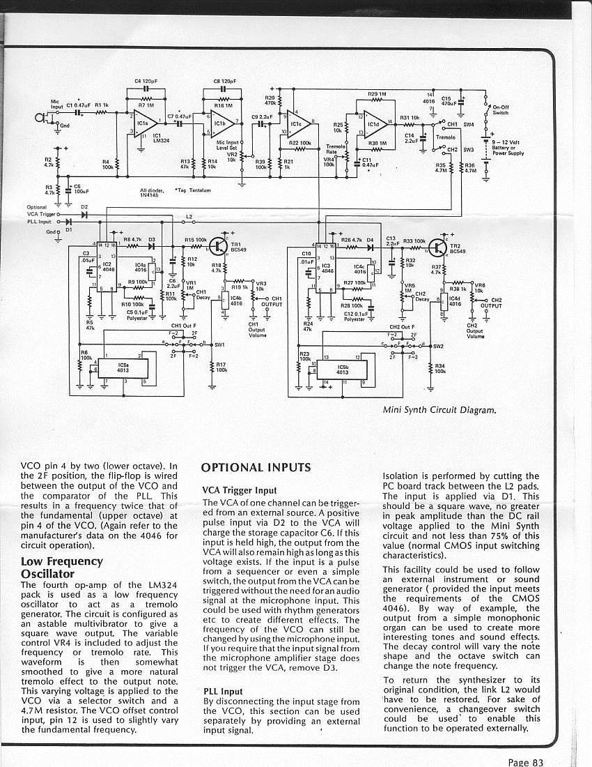

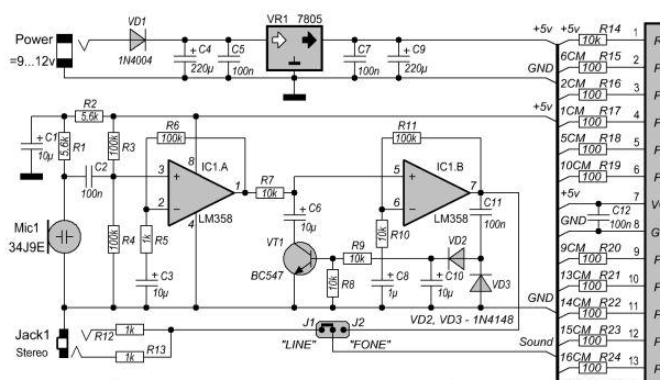

Wojciech Pietrzak schrieb: > Würde die Schaltung aus dem Bild dafür reichen ? Nein, du hättest dort, wo du sie herkopiert hast nachlesen sollen, was ihre Aufgabe ist. Die linke Hälfte allerdings, ja die könnte eventuell einigermaßen brauchbar für deinen Zweck sein...
#3559121
Eine ähnliche Eingangsstufe hatte mal ein MiniSynth der den Eingangston verstärkte/anpasste und via 4046 PLL einen Gleichklang erzeugte. Das ist heute veraltet und würde riesigen Aufwand erfordern. Der richtige Weg liegt auf dem Tip mit dem Tuner. Nur dass eben etwas mehr erfasst und angezeigt werden sollte als Gitarrenstimmgeräte das können. Auf einem App (Android) habe ich das. Wirds auch für PC geben und ich wette irgendwer hat das auch schon mal mit nem uC gemacht... yooh
Murkser schrieb: > Willst Du dies wirklich selbst bauen? Nein, meine Schaltung soll nicht nur die Frequenz anzeigen. Das es solche Dinger wie Du beschreibst im Musikladen gibt, ist mir bewust. Der analoge Teil war das einzige womit ich nicht zurecht komme, deshalb habe ich hier gefragt, mit einem Stück Schaltung, wo das Signal in den Mikrocontroller eingespeist wird, ob das so passt.

Wojciech Pietrzak schrieb: > Ich habe nur keine Idee wie ich die Frequenz vom analogen > Mikrofon-Eingang in dem AVR auslesen soll. > > Würde die Schaltung aus dem Bild dafür reichen ? Nun, "die Frequenz auslesen" kann diese Schaltung nicht. Aber sie kann das Signal von einem Elektretmikrofon so weit verstärken und begrenzen, daß man es mit dem ADC eines µC oder notfalls sogar nur mit einem digitalen Eingang auswerten kann. Nach der Softwareseite hattest du ja nicht gefragt. XL
Axel Schwenke schrieb: > Nun, "die Frequenz auslesen" kann diese Schaltung nicht. Aber sie kann > das Signal von einem Elektretmikrofon so weit verstärken und begrenzen, > daß man es mit dem ADC eines µC oder notfalls sogar nur mit einem > digitalen Eingang auswerten kann. Genau, Es geht mit nur darum, das ich die "impulse" der frequenz vom Mikro als Low und High auf den Input Pin bekomme, denn Rest bastle ich mir schon zusammen.
