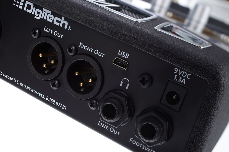

Hallo!
Ich würde ein Gesangseffektgerät (Digitech Vocalist Live FX) gerne auf
der Straße betreiben, Anschluss siehe Foto. Habe mir überlegt, für ein
paar Cent eine 6-Monobatterien-halterung zu kaufen und den passenden
Stecker dran zu löten. Funktioniert das? Oder kann ich damit nur 10
Minuten spielen und es geht schlimmsten Falls das Effektgerät kaputt?
Danke für Eure hilfe!
PS: Ja, bin Anfänger ;-)

Das kommt ganz darauf an, wie stromhungrig das Gerät ist.
Da hilft nur, mal zu messen, wiviel Ampere ( oder eher Milliampere ) da
so fliessen, wenn das Gerät betrieben wird.
Dann kannst du auch ausrechnen, wie lange es mit Batterie läuft.
#3560494
Das Gerät benötigt 9VDC 1,3A steht doch so drauf.
Es ist aber anzunehmen das die 9V stabilisiert sein müssen, also sollten
12 Monobatterien (für 12x0V9 = 10V8) und ein 9V 1,5A Lowdrop als
Stabilisierung verwendet werden.
Grüße Löti
Nö. Das Gerät enthält warscheinlich einen Spannungsregler mit dem es aus
den 9V stabile 5V erzeugt.
Achtung: Der mittlere Pin ist GND, außen herum ist +9V !
Die 1,5A sind sicher nur die maximale Stromaufnahme. Selbst wenn es die
durchschnittliche Stromaufnahme wäre, kommt Du mit Mono Zellen einige
Stunden hin.

Nun, ein paar Stunden sollten die Batterien halten. Besser wäre
es aber wohl, wenn Du einen (Blei-)Akku nehmen würdest. Die
Anschaffung hätte sich da schnell amortisiert.

> Kann man das ausprobieren oder riskiere ich einen Schaden am gerät?
Bingo! -> ...riskiere ich einen Schaden am gerät* im schlimmsten Fall
Grüße Löti
*Neue alkaline Batterien haben bis zu 1V85/cell -> 11V1
Wenn stabilisierte 9V verlangt sind: nix gut
Steck einfach mal dein Netzteil in die Steckdose und miss am
Effektgerätestecker/Hohlstecker die Spannung. Dann siehst du gleich, ob
das Effektgerät einen Spannungsregler eingebaut hat und wie hoch deine
Spannung werden darf...

Was gibts da jetzt noch zu diskutieren? Nimm einen Bleiakku und einen
7809 Spannungsregler und fertig ist die Gschichte.
Selbst wenn das Gerät intern einen 7805 haben sollte ist das eine gute
Idee, da der interne Regler durch den 7809 entlastet wird.

Ich würde einfach ausprobieren, mit welcher minimalen Spannung das
Ding noch läuft, und dann einen geigneten Schaltregler davorsetzen, der
aus der Akku- bzw. Batteriespannung diese Spannung macht. Denn wenn die
Trampelkiste z.B. mit 6V noch läuft, dann hält der 12V Akku doppelt so
lange, wenn ich die "übrigen" 6V eben nicht einfach verheize.

Laut Datenblatt benötigt das Gerät "nur" 800mA bei 9V. Anstelle eines
Linearreglers, der viel Verlustleistung hat, würde ich einen
Schaltregler nutzen.
Also: 12V Bleiakku + Schaltregler
z.B. als Modul (TSRN 1-2490) sind die auch einfach zu verbauen und
kosten nicht die Welt:
http://www.reichelt.de/Wandler-Module-DC-DC/TSRN-1-2490/3/index.html?&ACTION=3&LA=2&ARTICLE=124099&GROUPID=4956&artnr=TSRN+1-2490&SEARCH=DC%2FDC
Den Bleiakku musst du halt so dimensionieren, dass er lange genug das
Gerät versorgen kann. Braucht du für andere Geräte auch noch Strom?

> Anstelle eines Linearreglers, der viel Verlustleistung hat, würde ich
> einen Schaltregler nutzen.
Das ist eine Audio Schaltung und wir wissen nicht wie innen gesiebt
oder stabilisiert wird.
Schaltregler ist da wegen der Störungen eine eher schlechte Idee... !
