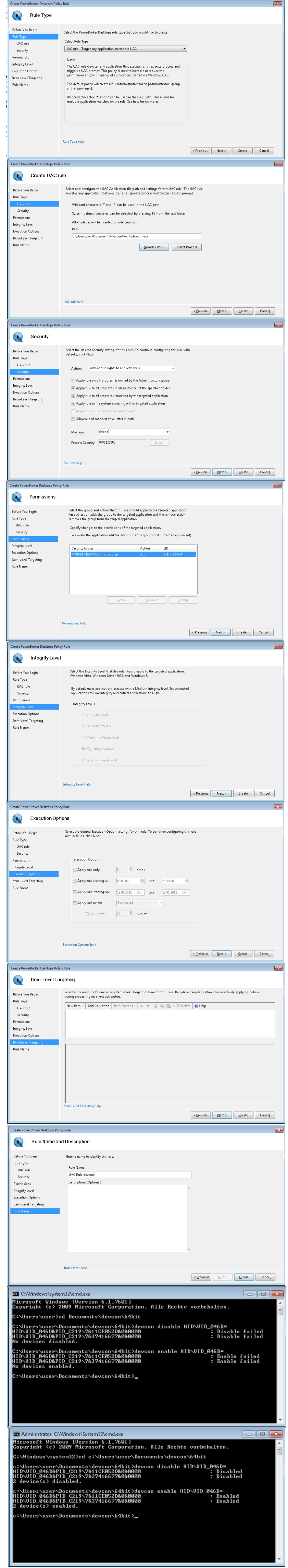

OP #3561993
so, ich habe mir diesen PowerBroker mal installiert, sowohl den Clienten
als auch das SnapIn (wird beides benötigt).
Ich habe dann im Gruppenrichtlinieneditor sowohl unter
Computerkonfiguration wie auch unter Benutzerkonfiguration jeweils eine
entsprechende "Rule" angelegt. Da ich mich da jetzt auch nicht
allzudolle auskenne, habe ich mich durch den Wizard einfach mal
durchgeklickt. Ich habe ne ganze Reihe Screenshots angehängt die die
Wizardfenster jeweils vor dem Klick auf "Next" zeigen, um darzustellen,
was ich getan habe.
In den beiden Screenshot des Konsolenfensters ganz unten, sieht man den
Erfolg, bzw. eben diesen nicht. Das erste Konsolenfenster ist das
Benutzerfenster, das zweite ist cmd mit Adminrechten.
Vielleicht kannst du mir Anhand der Screenshots sagen, was ich da falsch
gemacht habe.
VG
Matthias

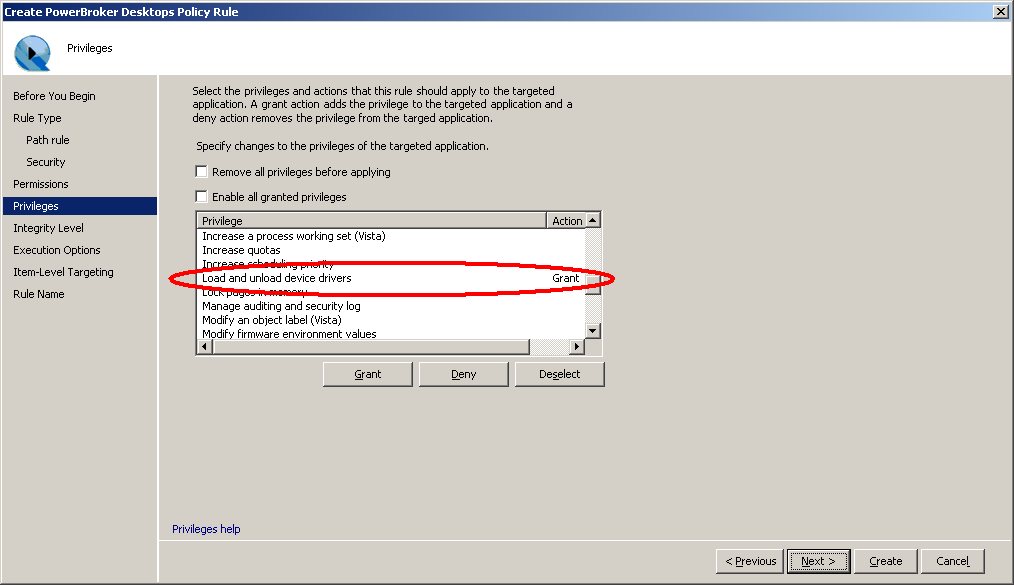

#3564588
Hallo Matthias,
leider habe ich derzeit keine Möglichkeit mir den PowerBroker unter
Windows 7 anzusehen. Ich habe Dein Problem daher unter Windows XP
"durchgespielt". Ich habe eine "Folder rule" für den Ordner
"C:\Programme\DevconTest\" erstellt und das Programm "devcon.exe" in dem
Ordner abgelegt. Damit ich mittels devcon Treiber aktivieren und
deaktivieren konnte musste ich noch das Privileg "Load and unload device
drivers" auf "Grant" setzen (s. Anhang). Allen Anschein nach gibt es
diese Option im Wizard unter Windows 7 nicht. Gibt es diese Option
gegebenenfalls, wenn Du die betreffende Regel über das Snapin
bearbeitest?

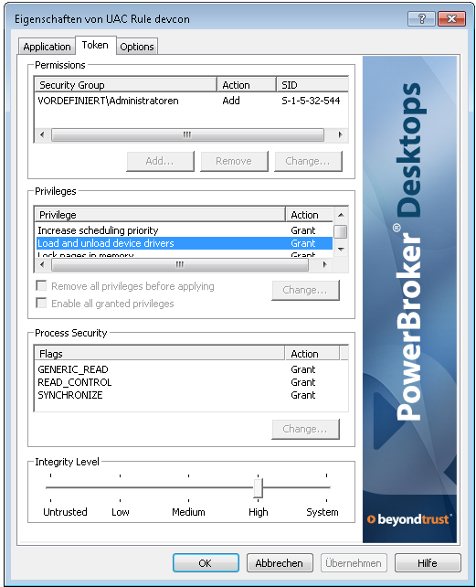

OP #3565644
das geht nicht, die Felder sind ausgegraut.
Ich habe aber den Fehler gefunden: ich habe eine UAC-Rule angelegt, du
eine Folder-Rule. Mit dieser scheint es jetzt (zumindest auf die ersten
schnellen Tests) zu funktionieren.
