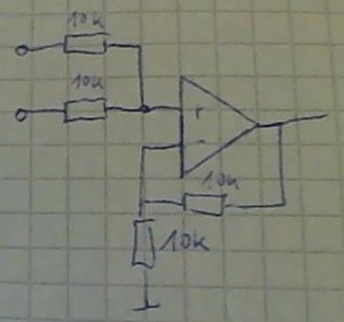

Nicht invertierender Verstärker mit Vu=1 geht nicht.
http://www.mikrocontroller.net/wikifiles/a/a1/Op-verstaerker-offset.png
R1||R2 müsste unendlich oder R3 0 werden.
Wie wär‘s mit einem Differenzverstärker mit Vu=1?
-1...+1V-(-1V)=0V...2V
Oder wenn du die Signale mit 2 Widerständen mischt, hast du den
Durchschnitt. Wenn du diesen dann um 2 verstärkst, hast du die Summe.
