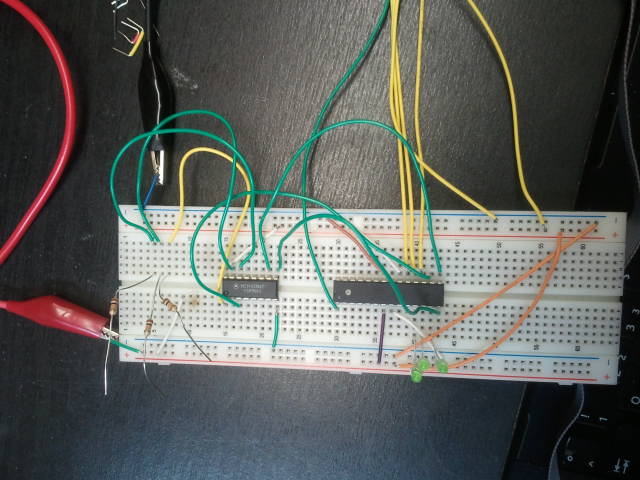

Hallo liebe Community,

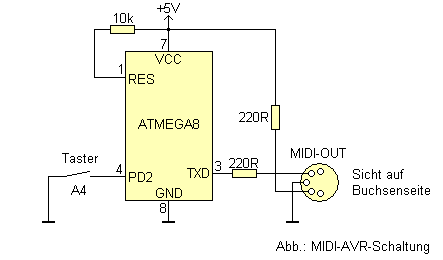

erstmal ein Überblick über mein Projekt:
Ich will eine Orgel midifizieren. In dieser Orgel sind unter jeder
Tasten ein offener Kontakt.
Jetzt will ich, dass wenn eine Taste gedrückt wird ein Midisignal
gesendet wird.
Ich habe schonmal eine funktionsfähige Schaltung aufgebaut, wo ich das
anhand von drei Tastern getestet habe.
Da habe ich die Taster an drei ganz normale Eingänge am Atmega8
angeschlossen.
Hat super funktioniert.

Nachdem ich das aber für ca. 224 Taster machen muss, reichen meine I/O
Pins natürlich nicht mehr aus.
Tastenmatrix geht auch nicht, da die ja alle auf die gleiche
"Masse-Stange" tasten.
Also habe ich mich für Schieberegister entschieden.
Ich hätte noch sehr viele MC14021 daheim.
Würde das gerne damit lösen.
Jetzt zu meiner Frage, wie schließ ich das denn eigentlich an??
Empfehlt ihr mir eine SPI Ansteuerung oder eine Software mäsige.
Am Atmega8 wären die SPI Pins frei.
Ich suche jetzt schon seit längerem nach einem Code im Internet.
Habe des Tutorial von mikrocontroller.net über Schieberegister
durchgearbeitet, doch die verwenden ein anderes Schieberegister. Mächte
aber meins hernehmen.
Habe mir jetzt mal die Pins angeschaut:
Klicke auf die Grafik für eine größere Ansicht Name: MC14021.jpg Hits: 1
Größe: 5,8 KB ID: 27673
Wie muss ich es anschließe??
P1-------|
P2-------|
P3-------|
P4-------|- Die 8 Eingänge, wo die Taster hinkommen
P5-------|
P6-------|
P7-------|
P8-------|
C--------?
P/S------?
Ds-------?
Q6-------?
Q7-------?
Q8-------?
VDD------+5V
VSS------Ground
Müsste natürlich dann auch mehrer Schiebereegister in Reihe schalten.
Wäre super nett, wenn mir jemand Links schicken könnte, oder mir einfach
Tipps geben könnte, Codeschnipsel oder irgendwas.
Vielen lieben Dank für eure Unterstützung!!!

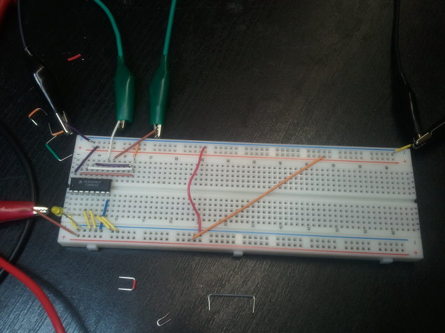

von Karl H. (kbuchegg)
Was an deiner gestrigen Gegenüberstellung vom 4021 und dem 74165 ist
denn jetzt noch unklar?
Mit einer Flanke an P/S (bzw. PL beim 165) werden die internen Speicher
des IC einmalig von den parallelen Eingängen geladen.
Mit jedem Puls an C (der Clock Leitung) erscheint dann das jeweils
nächste Bit am seriellen Ausgang (Q7)
Mehr gibt es da eigentlich nicht.
Puls an P/S
Dann in einer Schleife entsprechend viele Pulse an C erzeugen, nach
jedem Puls den letzten Q7 Ausgang der Schiebregister-Kette abfragen und
feststellen ob es 0 oder 1 ist und die entsprechende Eintragung in einer
Variablen des Programms machen.
Kaskadiert werden die Schieberegister, in dem man den jeweiligen
seriellen Ausgang (Q7) mit dem seriellen Eingang des nächsten
Schieberegisters verbindet. P/L bzw die Clock Leitung wird an alle
Bausteine gleich angelegt.
Das ganze ist wirklich sehr einfach.
Steck einen IC in ein Steckbrett rein und probier mal ein bischen mit
dem IC. LED an den Ausgang, die parallelen Eingänge legst du mit
Drahtbrücken auf wahlweise 0 oder 5V und mit 2 Tastern (einer am P/L,
einer am C), denen man einen kleinen Kondensator zur Entprellung
spendiert (gleich gehen die Taster nicht kaputt) probierst du das
einfach mal gemächlich durch. Anstelle der Taster kannst du natürlich
auch deinen AVR anhängen, der die Pulse im 4 Sekunden Takt erzeugt,
damit du optisch siehst, was sich an der LED am Ausgang tut.
In der Zeit hättest du mit einem Testaufbau auf dem Steckbrett und dem
Datenblatt daneben schon längst selber rausgefunden, wie der 4021
funktioniert. Hat man das dann verstanden, dann ist die Programmierung
dessen, was man an den Tastern auf dem Steckbrett gemacht hat eine Sache
auf 2 Minuten.
Ob man dann das SPI Modul einsetzt, oder doch alles in 'Handarbeit'
erledigt, ist meiner Meinung nach Geschmackssache.  Speziell in deiner
Anwendung ist das alles kein Zeitproblem, so dass die paar Takte, die
eine Handlösung länger braucht, nicht wirklich ins Gewicht fallen.
Algorithmisch ist das Einlesen vom Schieberegister per Hand sowieso kein
Problem und der innere Code mit seinen 5 Anweisungen ist auch noch
überschaubar klein. Ich find immer: Ja, das SPI Modul ist super - es
schadet aber auch nichts, wenn man das mal ausprogrammiert und so
versteht, was da eigentlich abgeht. Speziell bei der Fehlersuche ist
eine Handlösung, die man beliebig verzögern kann, so dass man an den IC
auch mit einfachen Mitteln was messen kann, klar im Vorteil.

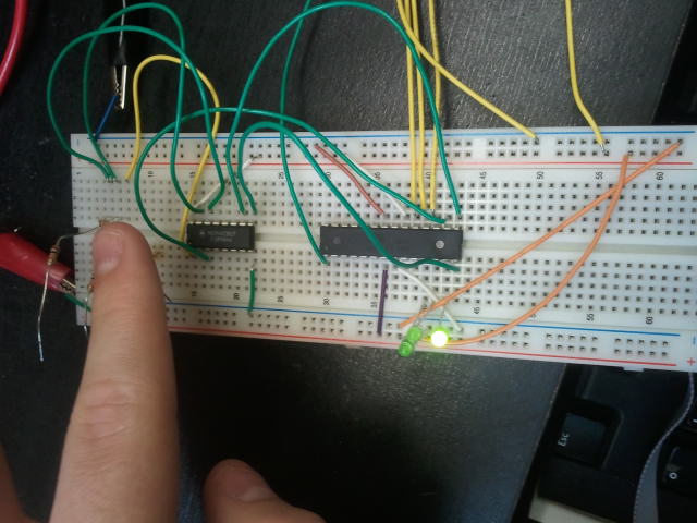

von Stefan F. (Gast)
Da du die Bits (Tasten) sowieso einzeln auswerten wirst, bietet sich an,
die Taktung per Software zu machen:
1) Eingänge lesen
2) Takt
3) Erstes Bit verarbeiten
4) Takt
5) zweites Bit verarbeiten
6 ) Takt
usw.
Bei SPI hättest Du eine bytewiese Übertragung, die du in eine Puffer
übertragen müsstest und dann aus dem Puffer heraus wieder einzelne Bits
holen müsstest - deutlich aufwändiger.

von Fabian F. (fabiii9)
super!!!!!
Vielen Dank für euren so informativen Beiträge.
Werde es jetzt gleich am Steckbrett ausprobieren.
Vielen Dank.
Melde mich dann nochmal.

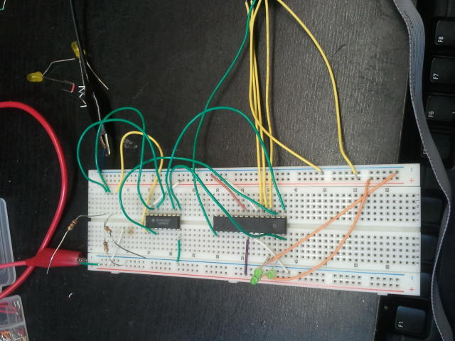

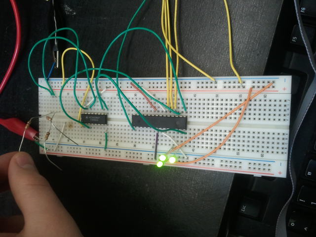

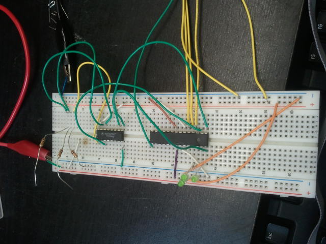

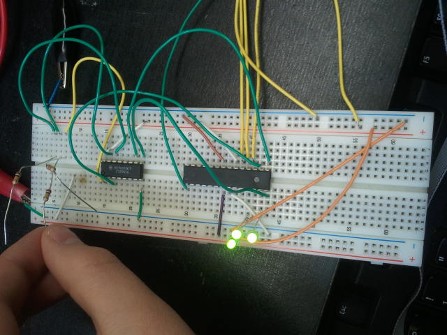

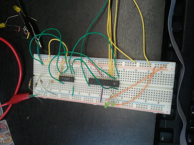

Also hab jetzt mal auf einem Steckbrett die Schaltung aufgebaut:
Muss nicht die LED an Q8 ?? und nicht Q7 ????????
Also diese LED blinkt immer mal wieder. So ein richtiges System versteh
ich da noch nicht.
Aber nochmal zum Verständnis.
Wenn ich an den P/S Taster taste sollte doch der Wert übernommen werden,
der am C Taster zum gleichen Zeitpunkt wo ich Taste anliegt.
D.h
-Drücke Taster an C
-halte ihn gedrückt
-Drücke an Taster P/S
-Jetzt ist im Schieberegister abgefragt worden ob an P1 der Taster
gedrückt ist.
Doer. stimmt das so???
ICh versteh das schieberegister irgendwie mit den Eingängen noch nicht
so.
Ausgänge ist klar, aber Eingänge
Wäre sehr dankbar um weiter Tipps.
RomanK schrieb:
Gleich vorweg: du hast mir da Erfahrung voraus, ich hab noch nie etwas
in dieser Richtung gemacht.
> theoretisch hast Du recht wenn Du nur die Abfragezeiten addierst.
Kannst du ein Limit angeben, wie oft man mindestens die Klaviatur pro
Sekunde abfragen muss, damit sich das für den Spieler noch nicht
bemerkbar macht?
Würde mich mal persönlich interessieren.
> Allerdings muss Du noch prüfen in welche Richtung sich die Taste bewegt
> hat, bzw. war sie gedrückt oder nicht.
Gut, das ist jetzt nicht so wild. Wenn ich richtig gerechnet habe, dann
kommen vom Schieberegister 28 Bytes rein. Veränderung feststellen ist
ein XOR mit dem vorhergehenden Wert, ob gedrückt oder nicht gedrückt ist
ein AND. Zum Schluss einmal alle 28 Bytes in einen Old-Buffer
umkopieren.
> Repetierend ist nicht immer
> gewünscht und da kommt dann die Zeit ins Spiel.
Den Teil versteh ich nicht. Was meinst du mit repetierend?
Für jede veränderte Klaviaturtaste wird doch ein Not-On bzw. Note-Off
verschickt. Oder denke ich da zu naiv?
> Ferner muss den Befehl
> zusammenbauen, sprich der Taste einen Tastaturcode zuweisen
Auch nicht wild. Im einfachsten Fall ein Arrayzugriff.
> in den
> Buffer schreiben und ausgeben.
UART-Ausgabe per Interrupt. Zb. die Fleury Routinen beherrschen das
perfekt.
Aus meiner Sicht ist der Dreh und Angelpunkt: wieviele Klaviatur-Scans
benötigt man tatsächlich pro Sekunde, damit es sich am Keyboard beim
Spielen nicht 'zäh' anfühlt. Da hab ich keine Erfahrungswerte.
Ja Q8.
(Ich hab in alter C Manier bei 0 angefangen zu zählen.
IC-Ausgangs-Bezeichnungen werden aber oft beginnend mit 1 nummeriert.
Das höchstwertige Bit halt)
von RomanK (Gast)
Hallo Karl-Heinz,
du musst ja nicht nur mit einem XOR feststellen ob in einem Byte ein Bit
gesetzt ist, du musst ja auch das Löschen eines Bits ermitteln. Dann den
Tastaturcode holen 3 Bytes in den Buffer und dann nächste Tasteninfo
holen.
Es können bis zu max. 11 Tasten bewegt werden. Es gibt noch einen
Running Status der es etwas einfacher macht, aber das führt jetzt zu
weit. Im allgemeinen gelten > 5 ms als störend, denn es geht ja nicht
nur um das Senden von Daten, sondern diese werden auch empfangen und
verarbeitet. Bei 31,25 kbaud ein ganz schönes Gehampel.
Gruss
Roman
> ich da noch nicht.
Wenn ich dein Bild richtig deute, dann hast du die Eingänge P1 bis P8
alle mit Masse verbunden. Also alles 0
Drückst du P/S, denn werden diese 8 Stück 0-er in die Schiebekette
übernommen.
Ich denke das erste Bit müsste jetzt bereits an Q8 sichtbar sein. Das
ist das Bit, das vom P8 stammt. Da kann ich mich auch irren, aber das
kann man ja ausprobieren, wie das wirklich ist.
Drückst du einmal auf C, dann bewegt sich die Schiebekette um eine
Stelle weiter. Jetzt ist das Bit von P7 am Ausgang (Q8) sichbar.
Drückst du nochmal auf C, dann geht es wieder um 1 Stufe weiter. Jetzt
ist das Bit, das von P6 stammt am Ausgang sichtbar, etc. etc.
> D.h
> -Drücke Taster an C
> -halte ihn gedrückt
> gedrückt ist.
falsch.
zuerst machst du die Übernahme der Werte von den Px Leitungen ins
Schieberegister, das macht der P/S Eingang.
Nachdem dann die Werte im Schieberegister sind, wandern die einzelnen
Bits im Gänsemarsch aus dem Q8 Ausgang raus. Eines nach dem anderen und
jeweils um 1 Schritt weiter, wenn du einmal auf C drückst.
Ich wollte es eigentlich noch dazu schreiben, habs aber dann vergessen.
Vorausstzung ist natürlich, dass deine Taster entprellt sind. Mit ein
paar Krokoklemmen, mit denen du einen Draht antippst, bist du von
'entprellter Kontakt' weit entfernt. D.h. deinem Gefühl nach erzeugst du
nur 1 Puls, tatsächlich sind es aber mehrere kurze.

Und die Midiausgabe: siehe Anhang.
Vielen Dank !!!!!!!!!!!!!!!!!!!!!!!!!!!!!!!!!!!!!!!!!!!!!!
also irgendwie passieren ein paar sehr komische Dinge.
Wenn ich nur irgendeinen Eingang vom Schieberegister mit meiner Hand
anfasse, leuchtet die LED. Ohne dass irgendetwas verbunden ist. Habe
mehrere Bilder angehängt, wo man es sehen kann, was passiert wenn ich
was anfasse, und was passiert, wenn ich einen Eingang mit Masse
verbinde.
Ich glaube eigentlich schon, dass ich alles richtig verbunden habe.
Habe auch ein anderes Schieberegister geteste, an dem lags nicht.
Was läuft da falsch ??
Ja, das ist normal.
So einfach ist die Sache nicht.
Der Eingang ist mit dir verbunden. Und du fungierst als Antenne. Du
fängst dir jede elektromagnetische Welle in deiner Umgebung ein und
gibst das Potential an den IC weiter. Und elektromagn. Wellen gibt es in
unserer Umgebung zur Genüge.
Daher ja auch: man lässt einen Eingang nicht einfach offen. Daher auch
die Pullup-Widerstände, die für ein definiertes Potential sorgen, auch
wenn nichts angeschlossen ist. Ohne Pullup, und ich kann auf deinem
Photo keine erkennen, ist das was du siehst genau das was ich ungefähr
erwarten würde.
> erwarten würde.
Ich seh da 3 Widerstände auf deinem Photo. Sollen das die Pullups sein?
Wenn ja, dann sind sie falsch verschaltet.
Die Widerstände müssen nach Vcc führen, sonst ist es kein Pullup. Der
Schalttaster stellt dann eine Verbindung vom Widerstand nach Masse her
So (Bild) muss das verschaltet werden.
Die grünen Leitungen, die zum SR führen sind ok.
oh ja stimmt, ich hatte den Pullup falsch angeschlossen.
Sorry!! Peinlich. Du hast mir ja sogar den Anschlussplan geschickt.
So jetzt funktioniert deine Schaltung so indirekt.
Wenn ich nicht taste, dann leuchten alle LEDs.
Wenn ich Taste, geht genau die aus die ich auch Taste.
Ist also genau falschrum.
 Doer?
Oder ist es so gewollt??
Vielen Dank.
Echt super Testschaltung.
Kann dadbei sicher viel von dir oleren.
Fabi
super. passt also
>  Doer?
bin mir nicht sicher. Ist auf dem Photo schwer zu erkennen aber ich
denke du hast ja auch die LED nicht so gesteckt, wie ich es dir vorgegen
habe. Deine LED führen nach Masse und nicht nach Vcc. Und dann ist das
Beobachtete wieder genau richtig.
Hängt davon ab, wie du die LED verbaut hast.

Mir ist aber unklar, wie der Zustande kommt.
Wenn ich an P3 Taste wird einmal ein Note-On Befehl von der Taste A3 und
F3 gesendet, und wenn ich loslasse wird ein NOteoff-Befehl von A3 und F3
gesendet.
Da sind irgendwie zwei Tasten ?????
sonst passt alles.
Hier die Midievents, die kommen, wenn ich jeden einmal anklick.
 TIMESTAMP IN PORT STATUS DATA1 DATA2 CHAN NOTE EVENT
    300424  1  --    145    60   100    2  C  4 Note On
    300485  1  --    129    60     0    2  C  4 Note Off
    304765  1  --    145    59   100    2  B  3 Note On
    304846  1  --    129    59     0    2  B  3 Note Off
    308431  1  --    145    57   100    2  A  3 Note On
    308432  1  --    145    53   100    2  F  3 Note On
    308468  1  --    129    57     0    2  A  3 Note Off
    308469  1  --    129    53     0    2  F  3 Note Off
    314077  1  --    145    55   100    2  G  3 Note On
    314078  1  --    129    55     0    2  G  3 Note Off
    315087  1  --    145    53   100    2  F  3 Note On
    315089  1  --    129    53     0    2  F  3 Note Off
    316316  1  --    145    52   100    2  E  3 Note On
    316325  1  --    129    52     0    2  E  3 Note Off
22
    317389  1  --    145    50   100    2  D  3 Note On
23
    317408  1  --    129    50     0    2  D  3 Note Off
24
25
    318334  1  --    145    48   100    2  C  3 Note On
26
    318353  1  --    129    48     0    2  C  3 Note Off,
Sind die Tasten jetzt eigentlich entprellt???
Vielen Dank.
Super Arbeit!!!
Fabi
> gesendet.
Irgendeine Chance, dass da sich wo im Hardware Aufbau eine Verbindung
eingeschlichen hat?
Nein.
Verpass den Schieberegister mal einen 100nF Blockkondensator zwischen
Vcc und GND.
(Und dem Mega auch)
es war tatsächlich ein hardware Fehler.
P5 war an Q7 angeschlossen.
Hab ich vorhin nicht gesehen.
Man verrutscht da so schnell, auf dem steckbrett.
