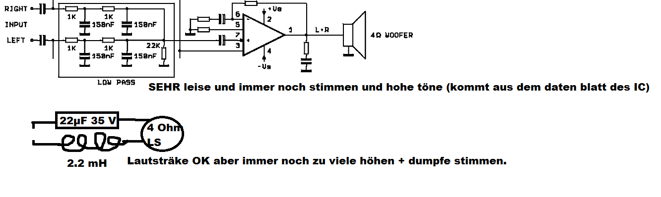

Hallo
Brauche ein Filter der mir nur die Signale von 40-130 Hz bei 20-22 volt
durch läst.
Dabei ist mir egal ob es vor den Verstärker kommt oder vor die
Lautsprecher.
Ich habe jetzte schon paar versucht aber die sind alle nicht das wahre
die 2 letzten habe ich mal angegangen.
Und wie sieht es aus mit so was
http://www.ebay.de/itm/110438490266?ssPageName=STRK:MEWAX:IT&_trksid=p3984.m1423.l2649
DANKE für hilf reiche antworten.
> durch läst.
Und die Signale unterhalb von 40Hz sollen auch weg?
Und alles, was 0..20V ist auch? Und größer als 22V ebenso?
Du kannst einen Tiefpaß bauen, der eine Grenzfrequenz von 130Hz hat.
Aber der wird dir NICHT alle unerwünschten Frequenzen sperren. Er kann
sie höchstens um einen bestimmten Betrag dämpfen. Und diese Dämpfung
wird mit der Entfernung zur Grenzfrequenz größer. Wie schnell sie größer
wird, das bezeichnet man als Güte oder als Filter-Steilheit. Die kann
man erhöhen, indem man einen Filter höherer Ordnung nimmt oder mehrere
hintereinander schaltet. Um die Frequenzen kleiner als 40Hz dämpfen zu
können, brauchst du noch einen Hochpaß, der hat die gleichen
Eigenschaften, nur "spiegelverkehrt". Der dämpft die tiefen Frequenzen
und läßt die hohen durch (daher auch Hochpaß).
Die Kombination aus beiden wäre dann ein Bandpaß. Den kann man so
berechnen, daß eben 40-130Hz durchgelassen werden und alle tieferen und
höheren Frequenzen gedämpft werden (nicht abgeschnitten). Deswegen wirst
du in der Regel auch noch ein dumpfes Murmeln hören. Es sei denn, du
berechnest ein Filter höherer Ordnung, was ziemlich steile Flanken hat.
Mit solchen einfachen Schaltungen wie von dir gezeichnet kommst du da
aber nicht weit.
Mach dich mal schlau, indem du nach "aktiven Filtern" suchst.

Hallo
Ok auch wenn ich mit den ganzen filter arten rein gar nix anfangen kann
habe ichs bissel mehr verstanden.
Und ne die 20-22 volt ist nur die maximale Spannung am Lautsprecher.
Und die unter 40 Hz hört man eh nie also egal.
Ich muss nur die Signale über 150hz  weg bekommen oder so weit runter
bekommen das sie nicht mehr auf fallen.
Aber so wie ich das verstehe sollte ich lieber auf 100 Hz zurück um mehr
luft für FALSCHE töne zu haben.
Wenn ich jetzt vor den Verstärker ein filter setzte habe ich aber das
problem das ich den widerstand nicht errechnen kann da dieser sich ja
mit der Einstellung des potis verändert.
und vor den Lautsprechern sind die spulen recht teuer und verbrauchen
ein teil der Leistung.
mal abgesehen davon das es diese werte eh nicht gibt wie weit würde ich
so kommen ?
DANKE dir für deine hilfe!
