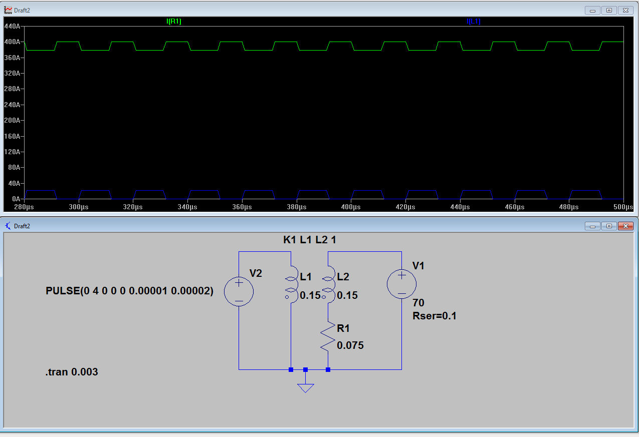

1. Idee: Induktive Kopplung (LBA_V1.PNG)
L1 und L2 sind über einen Eisenkern gekoppelt. Wicklungen: N_ein=N_aus=1
(Über den Eisenkern habe ich leider keine weiteren Informationen, mir
wurde Versichert, dass er dafür geeignet ist--> nicht sicher)
Theoretisch gilt ja: U1/U2=N1/N2=I2/I1  also I2/I1=1, I1=I2
ohne Schweißstrom funktioniert dies gut.
Die Problematik bei dieser Variante ist nun, dass der hohe
Gleichstrom(>400A) den Eisenkern in die Sättigung bringt und so keine
Energie mehr übertragen werden kann.

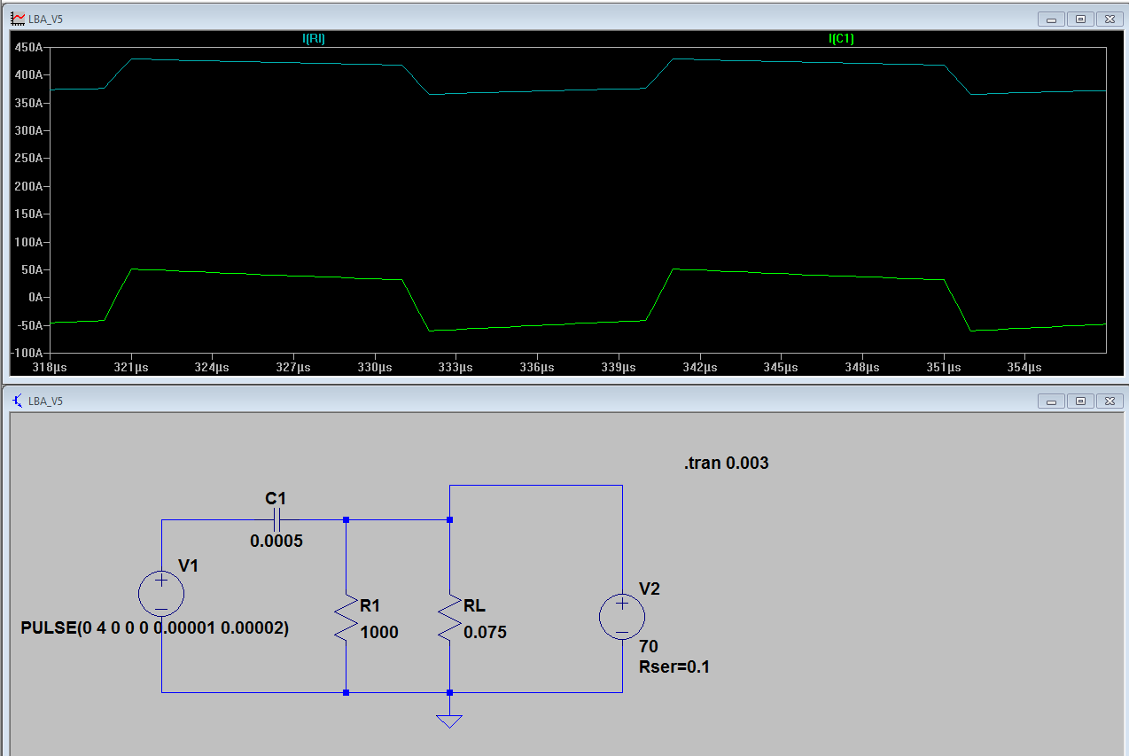

2. Idee: Hochpass nach dem Frequenzgenerator (LBA_V5.PNG)
Um von dem Eisenkern Abstand zu nehmen, habe ich mir eine 2. Variante
überlegt.
Durch den Hochpass nach dem Frequenzgenerator ist dieser von dem
Schweißstrom entkoppelt. Laut LT Spice scheint diese Methode zu
funktionieren.
Als Kondensator könnte beispielsweise dieser verwendet werden:
http://de.farnell.com/ducati/4-16-10-30-64/kondensator-50uf-450v-motorstart/dp/2132089
Kann das wirklich funktionieren oder habe ich einen Denkfehler mit
eingebaut.
Wäre super, wenn mir jemand dazu mal ein Feedback geben könnte.

Wie folgerst du aus U1/U2 = N1/N2 = I1/I2 ===> I2/I1 = 1???
Das gilt ja nur für den Fall (N1 = N2) = (U1 = U2) = (I1 = I2). Und in
dem Fall wäre ein Trafo zum "Übersetzen" von Strom/Spannung/wasauchimmer
herzlich zweckfrei.

von Possetitjel (Gast)
> hohe Gleichstrom(>400A) den Eisenkern in die Sättigung
> bringt und so keine Energie mehr übertragen werden kann.
Nun ja, der Kern muss natürlich groß genug sein, so dass
die Flussdichte hinreichend niedrig ist. Alternativ
kann man eine Hilfswicklung mit z.B. 10 Windungen
aufbringen, durch die man einen Kompensationsstrom von
40A schickt (Prinzip "stromkompensierte Drossel").
Wichtig wäre, dass der Kompensationsstrom aus einer
Stromquelle stammt, die für die 50kHz hochohmig ist,
damit die 50kHz nicht kurzgeschlossen werden.
Außerdem ist zu beachten, dass jede Spannungsschwankung
auf der Schweissstromseite um Faktor 10 vergrößert auf
der Kompensationsseite erscheint --> spannungsfeste
Bauteile. Vermutlich müsste man den Kompensationsstrom
dem Schweissstrom nachführen.
Die Krone der Eleganz wäre natürlich ein mit 50kHz
getakteter Schaltregler für den Kompensationsstrom,
dessen "Ripple" gerade 2A beträgt...

von Falk B. (falk)
@ Tobias Meier (Firma: Student) (tobi_ros)
>ich habe eine etwas spezielle Frage zur Einkopplung eines Hochfrequenten
>Signals in einen Schweißkreislauf.
>Die Anforderungen: Einbringen einer Stromüberlagerung von 20A mit einer
>Frequenz f=50kHz
Man muss das Fahrrad nicht zweimal erfinden.
Dafür nimmt man Spulen OHNE Eisenkern.
Beitrag "Zünden eines Lichtbogen mittels Gleichstrom"
>> Wenn die Windungszahlen z.B. 1:10 betragen
>> (Schweisstromseite: 1; 50kHz-Seite: 10), dann
>> musst Du 50kHz-seitig sogar nur 2 schalten.
> Ja, das stimmt. Bloß dadurch wird die Sekundärspannung
> extrem klein. Um dann auf den Primärstrom zu kommen,
> muss die Primärspannung extrem hoch werden.
Gut... ich übersehe die Spannungsverhältnisse in Deiner
Anwendung natürlich nicht. Trotzdem würde ich die Idee
mit dem Trafo nicht gleich verwerfen; über den Trafo
kannst Du Strom und Spannung in angenehme Bereiche
verschieben. 10A bei 500V zu schalten ist kein Hexenwerk.
Irgend eine Kröte musst Du letztlich schlucken :-)
Zu Deiner Idee mit dem Hochpass: So, wie ich Deine
Spice-Prinzipschaltung oben verstehe, ist es ungünstig.
Reine RC-Schaltung gibt riesige Verluste und trotzdem
relativ schlechte Entkopplung der Zweige.
Im Prinzip brauchst Du eine Art Diplexer, der rückwärts
betrieben wird und der zwei Kreise mit verschiedenen
Arbeitsfrequenzen zusammenführt. Im einfachsten Falle
geht das so: In Reihe zu der Schweissstromquelle schaltest
Du eine (Luft)Drossel, die den Schweissgleichstrom (ist
doch Gleichstrom?) durchlässt, die 50kHz aber hinreichend
dämpft. In Reihe zu der 50kHz-Quelle schaltest Du - wer
hätte das jetzt gedacht - einen hinreichend robusten
Kondensator, der die 50kHz durchlässt, dem Schweissstrom
aber die Durchfahrt verbietet. An den Verbindungspunkt
von Drossel und Kondensator kommt als Drittes die
Elektrode.
"Die praktische Realisierung wird dem Leser als
Übungsaufgabe überlassen..." :-)

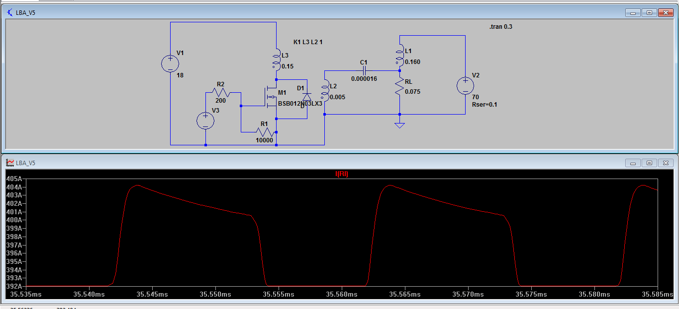

von Tobias M. (Firma: Student) (tobi_ros)
Danke erstmal für diese Idee!
So, ich hoffe ich habe alles richtig verstanden. Meine überlegung ist im
Anhang.
Für L1 hatte ich folgende Überlegungen:
|ZL|=w*L  bedingung: |ZL| > 1kOhm für f>10kHz
L=|ZL|/w=|ZL|/(2*PI*f)=1000Ohm/2/PI/10000Hz=160mH
ebenso für C1:
|Zc|=1/(w*C) bedingung |Zc| < 1 Ohm für f>10kHz
C=1/|Zc|/w=1/1 Ohm /2/PI/ 10kHz=16uF
Da an C1 ja eine wechsel Rechteckspannung anliegen muss, habe ich den
Puls über einen Trafo eingebracht.(V3 ist der Frrequenzgenerator mit dem
NE555) Dies hat den Nachteil, dass es schwingen kann, aber die Vorteile,
das zwischen L2 und L3 eine Stromübersetzung erfolgt(I_L2>I_L3) dies
schohnt den MOSFET. Außerdem entsteht so eine weitere Galvanische
Trennung(zusätzlich zu C1).
Problematisch wird nun die Konstruktion von L1. Da ein Gleichstrom von
max. 600A durchgeht, müsste eine 190mm² (in dem dreh) gewickelt werden.
Und nach der Definition einer Luftspule: L=(u0*N²*A)/l wird dies denke
ich sehr schwierig...

Das stimmt, Hochspannung wird nicht benötigt, jedoch ist der Ansatz des
Einkoppelns ähnlich. Geschweißt wird mit DC+, also Gleichspannung, mit
CV -(konstant Spannung) Kennlinie, 30V und 400A.
Das Prinzip mit dem Stromkompensierten Trafo scheint mit auch sehr
vielversprechend, jedoch benötige ich dann ja zusätzlich noch eine
geregelte Spannungsquelle, die proportional zum Schweißstrom in eine
Wicklung im Trafo gegensinnig Strom führ oder? Das scheint mir auch
nicht ganz einfach.
Über weitere Kommentare zu der neuen Version freuhe ich mich natürlich!
LTSpice & Co unterstützen Präfixe. Man schreibt also nicht 0,000016
sondern 16u. Achtung bei M, das wird mit meg abgekürzt, sonst ist es
nämliche ein Milli ;-) RTFM.
Ein hohes Ziel ;-)
Ich komme auf 16mH. Hast du eine Ahnung, wie groß eine 400A Drossel mit
16mH ist? ;-)
Stimmt.
>NE555)
Ein verkappter Sperrwandler. Bei 20A würde ich eher einen Flußwandler
mit Halbbrücke nehmen.
Bringt nicht viel.
Du hast es erfasst ;-)
Warum dann oben 600A maximal?
Ein weiteres Problem. Deine Pulsquelle muss kurzschlussfest sein, also
Stromquellencharakter haben. Das ist nicht ganz sooo einfach.
Wozu sollen diese 50 kHz/20A eigentlich gut sein?
von Falk B. (falk)
Mal so als Idee. Wenn man 50 kHz einspeist, muss man nicht mit 10kHz
rechnen. Ist schon mal Faktor 5 verschenkt.
1kOhm ist viel, viel zuviel. Wenn es 50 Ohm sind, fließen bei 50V
maximal 1A sprich 5%.
Mit 50 Ohm und 50 kHz kommt man auf 160uH, Faktor 100 kleiner! Sowas
kann man als Luftdrossel für 400A bauen! Wird aber auch einige kg
wiegen!
Als 50 kHz Quelle würde ich einen einfachen Resonanzwandler mit

Und wenn ich in Reihe zu L3 einen 1 Ohm Widerstand schalte? Der MOSFET
hat einen Durchlasswiderstand von 22mOhm. Dafür müsste ich mit der
Spannung etwas hoch gehen. Dann Hätte ich bei 25V einen Maximalstrom von
I=25V/1,022Ohm=25A. Das schaffen die beiden MOSFETS parallel locker und
es Ergibt sich Ipp von 15A, das wäre schon genug. Bei der LBA_V1 zu
Beginn haben sie es ja auch Überlebt. Aber sicherlich nich die beste
Lösung.

>> R1 ist süß ;-)
>Warum? Der soll dafür sorgen, dass der MOSFET sicher sperrt, wenn noch
>keine Hilfsspannung anliegt... Nicht sinnvoll?
In einer Simulation?
