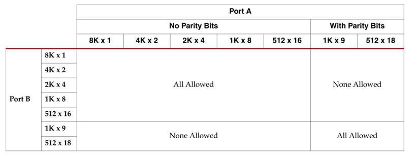

kann mir jemand kurz erklären, wie/wann die Parity Bits in einem
BlockRAM verwendet werden ?
Im Anhang ist ein Screenshot aus der Doku. (BlockRAM Spartan6)
Und die Doku selbst:
http://www.xilinx.com/support/documentation/user_guides/ug383.pdf
Viele Grüße
Till
Ich glaube ich habe ein grundlegendes Verständnisproblem, was diese
Parity Bits in dem BlockRAM angehen.
Wann finden diese denn Verwendung? Gibt es ein gutes Beispiel hierfür?
Naja, im Normalfall um halt pro Byte ein Parity Bit zusätzlich zu
speichern um Bitfehler zu erkennen. Die Tabelle ist ja eigentlich klar.
Bei Benutzung der Parity Bits kannst du das Bus Matching Featutre der
Block Rams nicht mehr voll nutzen. Ansonsten kannst du ja an den beiden
Ports mit verschiedenen Bit-Breiten arbeiten.
Die Parity Bits sind aber frei verwendbar, ich benutze die z.B. um durch
einen FIFO eine zusätzliche Information durchzuschieben.
