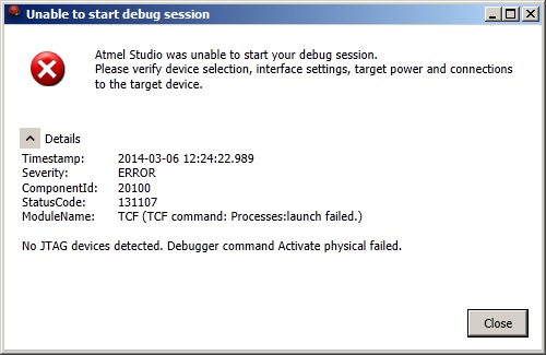

Danke für die antworten. Ich habe JTAG jetzt softwareseitig deaktiviert
und kann die IO Pins nutzen. Dummerweise funktioniert nun eben das
Flashen nicht mehr. Genau das habe ich befürchtet. Der Flashvorgang
bricht ab mit der Meldung: "The tool has been disconnected". Reset ist
angeschlossen.
hm hm hm... mist... hmmm.
M.

Gast #3563467
Hi
Sieh mal in deine Hilfe zum JTAGICE3:
JTAGICE3->Software Integration->Debug options
Debug options
Use external reset
If your target application disables the JTAG interface, the external
reset must be pulled low during programming. Selecting this option
avoids repeatedly being asked whether to use the external reset.
MfG Spess
Gast #3563480
> MfG Spess
Tatsächlich half es, den externen Reset von Hand gedrückt zu halten.
Danke für diesen Hinweis! Jetzt muss ich diese option nur noch finden.
Danke.

Gast #3563609
Hi
>normalerweise sollte der Programmer Reset die ganze Zeit low halten.
>(sofern das richtig eingestellt ist)
Es geht um JTAG-Debugging. Da ist ein RESET normalerweise nicht
notwendig.
>Also diese option verhindert nur, dass ich jedes mal gefragt werde.
So verstehe ich
Selecting this option avoids repeatedly being asked whether to use the
external reset.
auch.
>Wenn meine software JTAG deaktiviert, so muss ich beim programmieren
>Reset manuell drücken. Damit muss ich leben, richtig?
Ist wohl der Preis für die 4 Pins.
>Wann soll man reset loslassen?
Spätesten wenn der Debugger anfängt das Programm zu laden hat er die
Kontrolle über den AVR.
MfG Spess
Gast #3563616
Super. Danke für die hilfsbereitschaft, ich hab's jetzt verstanden und
mit manuellem Reset drücken funktioniert das flashen auch.
Beste grüße, M.
Moderator Persönliche Seite #3563710
Andererseits ist es auch völlig egal, man kann das auch die ganze
Zeit über (beispielsweise mit einem Jumper) auf low klemmen.  Erst,
wenn das Programm wieder arbeiten soll, muss man (logischerweise)
den /RESET-Anschluss wieder freigeben.
