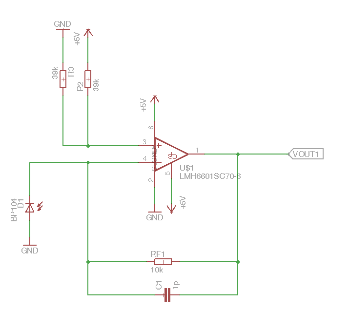

ich habe eine Photodiode die ein Signal empfängt und über einen
Operationsverstärker und Komparator das digitale Signal wieder ausgibt.
Das klappt soweit gut, bis auf die Tatsache, dass das Signal invertiert
ist. Grund hierfür ist der Operationsverstärker.
Ich habe nun versucht die Schaltung abzuändern, in dem ich z.B. bei der
Operationsverstärker Schaltung die Eingänge (In+ und In-) vertauscht
habe. Das hat nicht geklappt, da wurde dann nur noch Rauschen verstärkt.

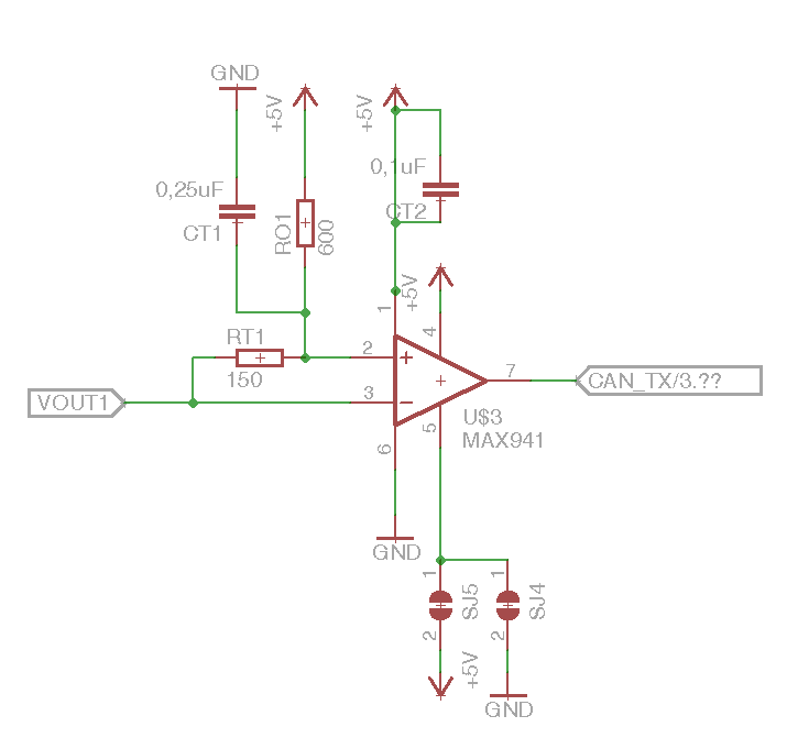

Beim Komparator habe ich auch die Eingänge testweise vertauscht, hier
das gleiche Problem.
Gibt es eine einfache Möglichkeit das Signal am Ende nicht invertiert
auszugeben? Was muss ich an meiner Beschaltung dafür ändern?
Mein OpAmp: LMH6601
Der Komparator: Max941
Danke für eure Hilfe im Voraus,
Max

OP
Harald Wilhelms schrieb:
> Max M. schrieb:
>> Die 2 Schaltbilder habe ich im OP angehängt.
> Welche? Die funktionierenden oder die nichtfunktionierenden?
Ach entschuldige, jetzt verstehe ich dein Anliegen.
Die angehängten Schaltbilder funktionieren - nur eben invertiert.
Ich hatte dann testweise bei der Verstärkerschaltung pin 3 und pin 4
vertauscht. ging nicht.
Und danach (ausgehend von der funktionierenden Schaltung) versucht bei
der Komparatorschaltung Pin 2 und Pin 3 zu vertauschen. ging leider auch
nicht.
OP
Als kleiner Nachtrag: ich möchte den Verstärker als
Transimpedanzverstärker nutzen. Soweit ich weiß, bekommt man da
zwangsläufig ein invertiertes Signal raus?
Dann könnte ich doch nurnoch am Komparator was drehen, oder irre ich
mich da?
> nicht.
Deine gezeigte Schaltung entspricht auch nicht einer normalen
Komparatorschaltung. Typischerweise wird dort an einem Eingang
ein Spannungsteiler angeschlossen und am anderen Dein zu über-
wachendes Signal. Liegt Dein Signal oberhalb des am Spannungs-
teiler eingestelltem Pegels, kippt der Komparator in die eine
Richtung, liegt es unterhalb, kippt er in die andere Richtung.
Bei einer solchen Schaltung kannst Du problemlos die Eingänge
tauschen.
Gruss
Harald
