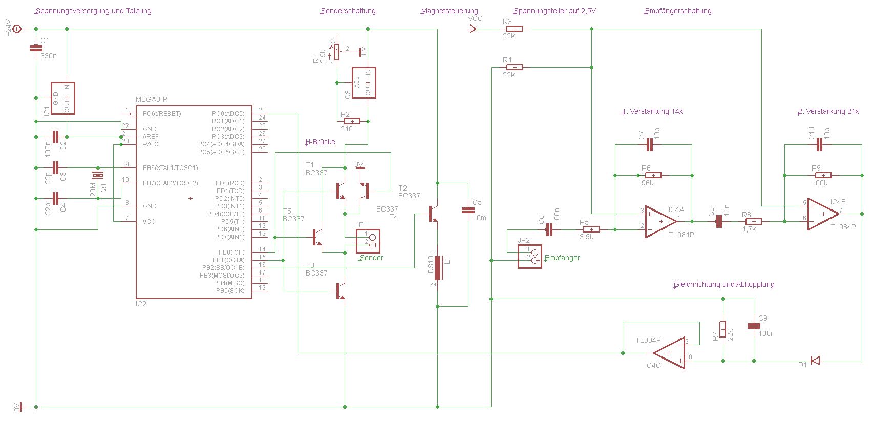

ich habe versuche mittels Ultraschall die Entfernung zu messen. Dazu hab
ich mal einen Schaltplan gemacht anhand des Tutorials über Ultraschall
hier auf Mikrocontroller.net. Ich bin mir nicht sicher ob der Schaltplan
so funktioniert. Hauptsächlich geht es mir um den Empfängerteil.
Laut Datenblatt hat der TL084CN (im Schaltplan steht TL084P) einen Pin
für Vcc und Vcc-. Das wären bei mir dann die 5V und 0V vom µC oder?
Danke für eure Hilfe.

5V Betriebsspannung für einen TL08x ist etwas arg wenig. Außerdem kann
man den Sender auch prima als Empfänger nehmen.
von ArnoR (Gast)
Oder. Den TL084 kannst du nicht mit 5V betreiben.
von ArnoR (Gast)

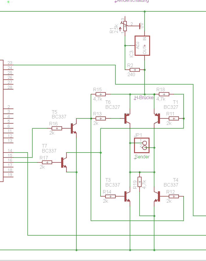

Und die H-Brücke ist auch so eine Sache. Erstens verschenkst du viel
Spannung durch die nur npn-Schaltung und zweitens brauchst du eine lange
Totzeit zwischen den Diagonalen, weil die Transistoren durch die deftige
Übersteuerung eine lange Speicherzeit haben.
von Helmut L. (helmi1)
Basisvorwiderstaende fehlen komplett. T2 wird nie die Spule einschalten
koennen. Freilaufdiode fuer Spule fehlt. T1+T5 koennen auch nicht
richtig aufgesteuert werden.

1. Wieso werden die Transistoren übersteuert? Wegen der fehlenden
Vorwiderstände?
2. Wieso verschenke ich so viel Spannung bei der H-Brücke?
3. Wieso können T1 und T5 nicht richtig angesteuert werden?
4. Ok die Freilaufdiode hab ich vergessen.
> Vorwiderstände?
Da wird alles an Strom reingeschoben was das IC liefern kann, irgendwer
gibt schon nach.
Du hast dort Emitterfolger (Kollektorschaltung) drin, und da kann die
Spannung am Emitter nie groesser als die Basisspannung - 0.7V werden. In
deinem Fall dann max. 4.3V, egal wie hoch die Spannung am Kollektor sit.
siehe oben.

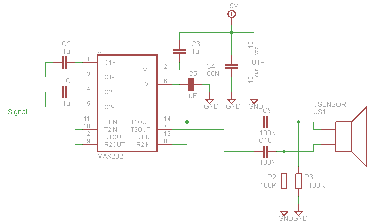

Tip: Du kannst es mit einem MAX232 versuchen wenn du nicht allzuviel
Leistung ziehst. Da die beiden Treiber in Brueckenschaltung und du hast
rund 20Vss auf dem Sender. Der macht sich seine Spannungen ausden 5V ja
selber. Ist zwar fuer was anderes gedacht laesst sich hier aber
zweckentfremden.

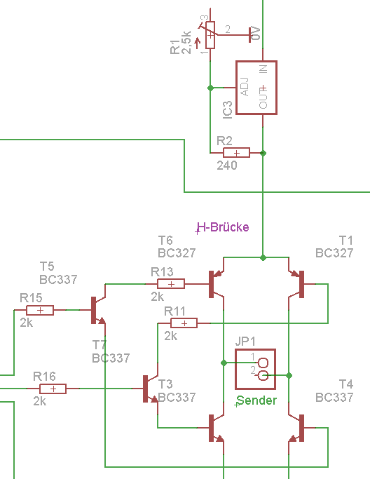

So. Ich habe den Schaltplan mal abgeändert und angehängt. Die
Basiswiderstände sind geschätzt, da ich nicht genau weis, wie ich diese
berechnen soll, da ich die Stromaufnahme des Senders nicht kenne.
Nochmal zum TL084. Hab ich das richtig verstanden, dass ich die
Versorgungsspannung unabhängig von der Verstärkung ist und ich ihn
einfach mit z.B. 12V betreiben kann?

von ArnoR (Gast)
Wenn die Spannung an den Emittern T1/T6 > 5,6V ist, wird die Schaltung
nicht funktionieren, weil die Transistoren nicht abgeschaltet werden
können.

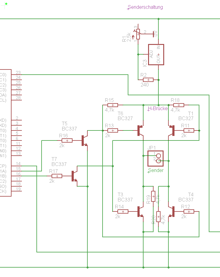

von Timo B. (shortcircuit)
Ich habe hier nochmal ein Beispiel gefunden:
http://www.modding-faq.de/Forum/index.php?topic=17613.0 dass ich ja
eigentlich übernehmen könnte. Dann müsste ich die Signale invertieren
und könnte immer mit der Kollektorspannung der PNPs arbeiten wenn ich
das richtig Verstanden habe.
Was ich allerdings nicht richtig verstehe, ist wozu ich R19 (& R20)
brauche (R2 auf dem Schaltplan im Link, vorletzter Post).
Nachtrag: Hab den Schaltplan bei R19 nochmal abgeändert, war ne Brücke
drin.
von ArnoR (Gast)
Timo B. schrieb:
> Was ich allerdings nicht richtig verstehe, ist wozu ich R19 brauche
Du solltest dir mal Gedanken über die Verbindung am oberen Ende von R19
machen.
R19 zieht einfach das Potential in Richtung Masse, da es ansonsten in
der Totzeit unbestimmt floatet, weil der Ausgang JP1 im abgeschalteten
Zustand hochohmig ist.
Achso. Dann müsste die Brücke jetzt so funktionieren, habe ich das
Richtig verstanden?
von ArnoR (Gast)
Die Brücke wird jetzt im Prinzip funktionieren, nur nicht bei deiner
Anwendung. Die ist nämlich viel zu langsam für Ultraschall-Frequenzen.
von ArnoR (Gast)
Ach, stimmt auch nicht, die Brückendiagonalen-Transistoren werden gar
nicht in der richtigen Abhängigkeit geschaltet.

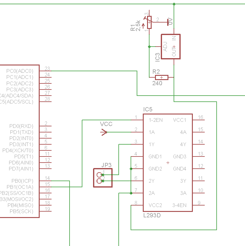

So. Habe das ganze jetzt mit nem L293 gemacht. Sollte doch so jetzt
klappen oder?
Nachtrag:
Oder muss ich das PWM auf 1A und 2A invertiert geben. Da bin ich mir
nicht sicher, hab dazu nur n Beispiel hier gefunden:
Beitrag "PWM (ATMega16) mit L293D" (2. Beitrag)
von ArnoR (Gast)
Ja.
Also ich habe mir nochmal die H-Brücke angeguckt und habs denke ich
jetzt hinbekommen. Ich weiß nur nicht sicher ob die Widerstände so ok
sind, weil ich ja später auch mit 40 kHz arbeiten will und die
Transistoren sauber schalten sollen.
