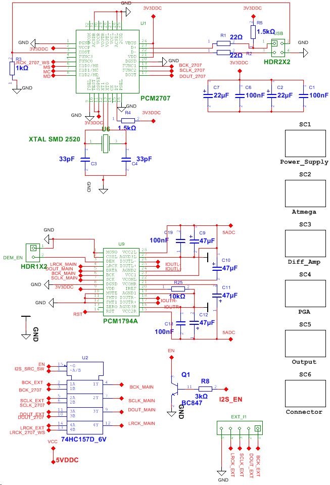

Ich bastel gerade an einem DAC.
Dieses nutzt als erstes einen PCM2707 CHIP um USB -> I2S zu
konvertieren. Dann wird das Signal an den PCM1794 geschickt. Soweit ich
verstanden habe nutzt dieser das SCLK Signal aus dem I2S Bus (vom
PCM2707) um den Takt zu generieren.
Nun habe ich noch einen zweiten Eingang (SPDIF) auf dem DAC. Der Eingang
vom PCM1794 wird mittels 74HC157D umgeschaltet.
Nun plane ich den DIR9001 als SPDIF -> I2S Converter zu nutzen. Dieser
nutzt auch eine eigene Taktquelle (Quarz).
der PCM1794 nutzt also, nach dem umschalten, auch diesen als Taktquelle,
soweit alles richtig?
Muss ich den PCM1794 nach dem umschalten resetten, sodass er sich auch
auf die neue Taktquelle umstellt?
Leider ist mein Schaltbild noch nicht ganz fertig, deshalb versuche ich
es erst einmal mit Text
Kennt ihr auch noch einen (bezahlbaren) aktuellen Chip der mehrere SPDIF
(oder Koax) Eingänge besitzt?
Grüße
Patstar schrieb:
> Soweit ich verstanden habe nutzt dieser das SCLK Signal aus
> dem I2S Bus (vom PCM2707) um den Takt zu generieren.
Naja, sagen wir einfach, er benötigt diesen Takt.
Der Quarz wird nur im Leerlauf benötigt. Bei 'Empfang' wird der Takt aus
dem Eingangssignal erzeugt.
Nicht auch, sondern ausschliesslich.
Nein. Er bekommt einen neuen Takt. Er kann nicht mit dem alten weiter
machen, da er ihn ja auch gar nicht mehr bekommt.
Ich schalte gerne mit 4051 um. Ansonsten evtl. TI DIX4192 oder TI
SRC4392 (wie DIX4192 nur mit zusätzlichem Samplerateconverter)
Patstar schrieb:
> Oder ist die einzige Lösung für mein "Problem" (ich weiss ja nichtmal ob
> es eines ist) einen gemeinsamen Taktgenerator zu nutzen? Bspw den
> PLL1708
Nein, unnötig.
Im übrigen verwende ich lieber das SPDIF-Signal der USB-Soundkarte, da
es sich einfach galvanisch trennen lässt. Und dann ist die Umschaltung
auch kein Thema mehr ;-)
Jobst
Ach, sehr gut. also brauche ich nur die drei Leitungen umzuschalten und
es funktioniert? Komplett ohne reset des PCM1794?
Hast Du zufällig einen Schaltplan deiner Konstruktion? :D
die Datenwege würde reichen :)
4 ...!?
Daten, Bitclock, LR-Clock, Systemclock
Ähm ... ich schalte nur SPDIF mit 4051ern
8 SPDIF Eingänge (4 Koax, 4 Opt) auf 6x 4051. Von dort:
2 an einen SPDIF-Empfänger mit anschliessendem DAC
1 an einen SRC4392 und dann zu den Ausgängen
3 direkt wieder zu optischen und koaxialen Ausgängen
Nichts besonderes.
Jobst
