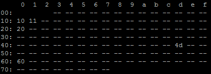

Hallo ihr schlauen Köpfe,
Ich kämpfe gerade mit der Ansteuerung von 3 i2c slaves am Raspberry Pi.
Vorab, das verwendete OS ist raspbmc, die i2c slaves hängen via ca. 12cm
Leitung am PI, alle zusammen auf einer Platine. Pullups sind die des Pis
an 3.3v.
Folgende Problematik ergibt sich: Die slaves werden teilweise mit
falschen Adressen detektiert. Folgende Adressen erhalte ich, in Klammern
die Sollwerte:
A) TDA8444 - 0x20 (0x40)
B) TEA6420 - 0x4d (0x9a)
C) RDA5807m - 0x10, 0x11, 0x60 (Korrekt)
Dabei zeigt sich folgendes Verhalten der slaves:
A) Ansteuerbar mit falscher Adresse, nur erkennbar bei 32kHz i2c
frequenz
B) Reagiert nicht auf i2C Kommandos
C) übernimmt falsche Werte in seine Register (fehlerhafte Daten
erhalten?)
Wenn ich  die Adresse nun binär betrachte, erscheint das Problem
sichtbar zu sein:
01001101 4d
10011010 9a
00100000 20
01000000 40
Jeweils die letzte Stelle der Adresse fehlt, wobei sich mir die Frage
stellt, ob das dann auch bei den zu übertragenden Daten stattfindet.
Hat jemand eine grobe Idee was hier von Statten geht?
Bin leicht irritiert von der Geschichte.
Dank im Voraus,
Phil
Gast #3564412
>Die gefundenen Adressen sind schon richtig, wenn man Bit0(R/W Flag)
>nicht mitzählt.
Ja, nur geben einige Hersteller die I2C Adresse inklusive
R/W als 8Bit Wert an und andere ohne R/W als 7 Bit Adresse.
Das Thema verfolgt wohl jeden der mal mit I2C zu tun hatte.
Da konnte man sich wohl nicht einig werden.
Aus meiner Sicht sollte man die, die die I2C Adresse als
7Bit Wert angeben eine Woche an den Pranger stellen
und mit Scheisse bewerfen. Ich kenne keine Hardware wo
man die I2C Adresse ohne R/W Bit reinschreiben kann.
Dann kommen noch die Deppenprogrammierer bei denen
man diese 7Bit Adresse als Parameter übergeben muss.
In der Funktion wird dann Rechenzeit vergeudet um
diese Adresse noch mal 1 nach links zu schieben und das RW einzufügen.
Pranger, eine Woche lang mit Scheisse bewerfen;)

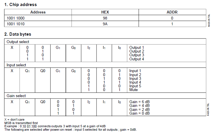

OP #3566367
Hallochen,
das Clockstretchingproblem ist mir auch bereits zu Ohren gekommen,
deswegen habe ich gerade mal versucht mit meinen beschränkten Mitteln
(RFT EO213 Analog-oszi) die Clockleitung zu untersuchen.
Das ging mittels Dauersendung von write Befehlen ausgezeichnet.
Mit dem Ergebnis:
Die Clock-Leitung ist beim Adressieren des TEA6420 und beim RDA5807m
komplett normal, gute Flanken und keine verkürzten Taktzyklen.
Also muss das Problem scheinbar anderswo zu suchen sein.
Vielleicht interpretiere ich auch das Datenblatt falsch.
Laut der dem Auszug aus dem Datenblatt oben, würde ich wie folgt
vorgehen:
Derzeitig liegt am Ausgang-1  Eingang-5 an (Standard nach
Power-Up-Reset) mitsamt Testsignal.
Ich möchte Ausgang-1 zum Test mit 0dB Verstärkung auf Mute setzen. Aus
der Tabelle interpretiere ich hierfür den Binärwert 00000101.
Hexadezimal also 5.
Mein Kommando sieht dann demnach so aus:
i2cset -y 1 0x4d 0x05
Leider tut sich dabei gar nichts, der Ausgang bleibt immernoch auf
Eingang 5.
Habe ich hier irgendeinen Denkfehler?
Grüße, Phil
#3566722
> Hexadezimal also 5.
Da sind aber 6dB gain mit drin, oder? Ich komme bei 0dB gain auf 0 00 11
101, als 0x1D.
Paasiert auf Adresse 0x4C ebenfalls nichts? Was sagt denn i2cdetect?
LG, Sebastian
OP #3566948
I2cdetect screenshot im Anhang, Adresse 0x4c gibt einen Write-error.
Ja, ich habe mich oben vertan, hatte versehentlich 6db genommen.
Spiegelverkehrtes auf die Anschlussbelegung lässt grüßen.
Tatsächlich hing der Verstärker für das Signal auf Ausgang 4.
Funktioniert jetzt :)
