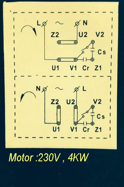

Hallo , ich habe einen 230V Motor , bei diesem Motor ist das abgebildete Anschlussbild dabei. Das Umpolen des Motors ist kein Problem. Nun meine Frage : Was für eine Funktion hat der Schalter? Gruß

was macht denn deiner Meinung nach der Schalter, also technisch - nicht
funktional? und wo sitzt der Schalter, wird der automatisch oder von
Hand betätigt?
dann schau dir noch mal die Werte vom Motor an > U~ und die vielen
Anschlüsse > sind ja mehr als zwei, und die Leistung, vllt. kommst dann
drauf, weil 4 kW sind schon ordentlich Power

Hallo SvenF, ich hab das Fragezeichen nachgetragen , danke für den Hinweis. Der Schalter ist im Anschlusskasten nicht zu finden , nur die 2 Kondensatoren. So wie ich das jetzt verstehe muss ich die Anschlüsse V1 und V2 beim Anlaufen überbrücken und beim erreichen der Enddrehzahl wieder öffnen. Stimmt das so?

das ist ein Drehstrommotor, nur in welcher Anwendung > startet der mit
erhöhter Last > weil 4 kW, oder wo ist der verbaut?
wie willst du denn die Enddrehzahl feststellen?
eigentl. wird der kurz nach dem Start automatisch oder manuell gelöst,
müßte also beim Start gedrückt werden oder per Fliehkraftregler selber
öffnen!
wenn du die Möglichkeit hast einen Drehstromanschluß zu nutzen, sollte
das die bessere Lösung sein > Umbau auf 3 Phasen Drehstrom!
für dich aber bei den Fragen her nicht zu empfehlen!

Das Anschlussbild lässt einen Kondensatormotor erkennen. U1-U2 ist die Hauptwicklung, Z1-Z2 die Hilfswicklung welche über einen Kondensator an der Betriebsspannung (hier 230V) liegt. Für den Drehrichtungsinn ist es gleich wo L oder N angeschlossen ist, die Darstellung ist ein wenig Tricky, soll das wohl verdeutlichen: Den Unterschied macht aus, ob U1- Z1 oder U1-Z2 miteinander verbunden sind. Der Anfang der HiWi (Z1) liegt über Cr an der Betriebspannung (im oberen Bild an "L"), bei Betätigung des Schalters wird Cs parallel geschaltet (Cs = Cstart). Mit größerer Kapazität hat man ein höheres Moment, nach Hochlauf wird ein Anlaufkondensator aber wieder abgeschaltet. Der Schalter kann als Fliehkraftschalter -sitzt im Motor auf der Welle- ausgeführt sein, ab einer gewissen Drehzahl öffnet er. Oder er wird manuell als 2-Stufen Schalter-Taster verwendet, der Bediener muß nach Gehör Gefühl Maschinendrehzahl wieder loslassen... 4kW Dauerleistung ist im WS Netz (D) nicht möglich, worauf bezieht sich die Angabe (==> Typenschild, BAL vorhanden)?

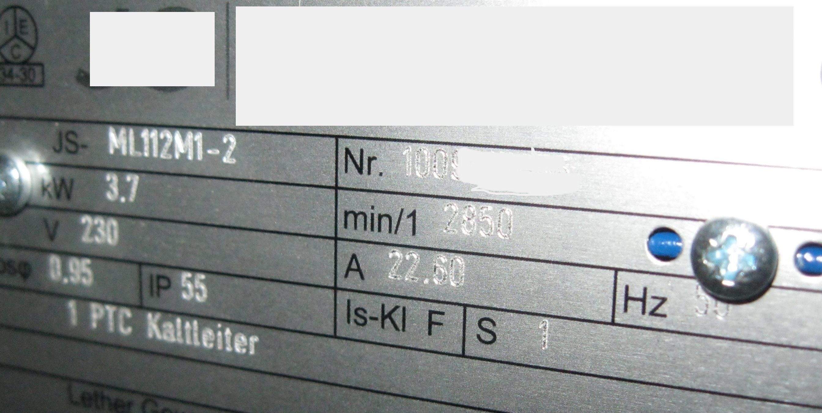

Der Motor sollt 3,7KW haben. Ich muss aber mal nachfragen was genau auf
dem Typenschild steht.
Frank
Frank Oliver schrieb: > Der Motor sollt 3,7KW haben. Ich muss aber mal nachfragen was genau auf > dem Typenschild steht. Solch starke Einphasenmotore sind in D nicht üblich, da man für solche Antriebe eher Drehstrommotore nimmt. Kann es sein, das der Motor aus den USA stammt? Gruss Harald

definitiv ist das kein Drehstrommotor denn ein solcher Hat die Wicklungen U V W Z hingegen bezeichnet immer eine Hilfswicklung es ist also ein klassischer 1 Phasenmotor mit Hilfswicklung U1 U2 ist die Hauptwicklung V1 V2 sind die Anschlüsse des Fliehkraftschalters Z1 Z2 ist die Hilfswicklung

Frank Oliver schrieb: > ich habe einen 230V Motor , bei diesem Motor ist das abgebildete > Anschlussbild dabei. Das Umpolen des Motors ist kein Problem. > Nun meine Frage : Was für eine Funktion hat der Schalter? Da der Thread ziemlich aus dem Ruder gelaufen ist, hier noch mal eine Zusammenstellung der Fakten. Es handelt sich hier mit an Sicherheit grenzenden Wahrscheinlichkeit um einen sog. Hilfs- phasen- bzw. Kondensatormotor. Solche Motore werden gern für etwas höhere Leistungen,z.B. Rasenmäher, Pumpen usw. genommen, wenn kein Drehstrom zur Verfügung steht. Der Motor hat zwei Wicklungen, wobei die eine über einen Kondensator ans Netz angeschlossen wird. Polt man diese Wicklung um, ändert sich die Drehrichtung. Da solche Motoren speziell unter Last schlecht anlaufen, wird während des Anlaufens zum sog. Betriebskondensator ein weiterer Anlasskondensator parallelgeschaltet. Dieser Anlasskondensator wird typisch nach dem Hochlaufen durch einen Fliehkraftschalter abgeschaltet. Etwas verwunderlich ist die hohe Leistung des Motors. M.E. kann man einen solchen Motor nicht mehr so ohne weiteres an eine in D übliche 16A-Sicherung anschliessen. Man braucht eine stärkere Absicherung und eine stärkere Zuleitung >1,5mm². Wenn Du noch Fragen hast, antworte am besten direkt auf diesen Beitrag. Gruss Harald PS: Die auch im Thread erwähnte Steinmetzschaltung hat mit Deinem Motor nichts zu tun.
#3572203
Hallo Harald Wilhelms,
vielen Dank für die ausführliche Erklärung.
Hier nun die versprochenen Daten des Motors.
Die 22,6 A sind natürlich schon der Klopper.
Frank
Ich wollte eben schon die Eröffnung eines Psychologiethreads empfehlen. ;-) @TO Messe doch mal bei ausgestecktem Kompressor zwischen V1 und V2 den Durchgang. Da müsste voller durchgang sein da im Motor ein drehzahlgesteuerter Schalter eingebaut ist welcher bei erreichen einer gewissen Drehzahl öffnet. Ich hätte aber bedenken, dass das Einschalten des Kompressors schon die vorgeschaltete Sicherung reißt. 25A halte ich da persönlich für das Minimum...
