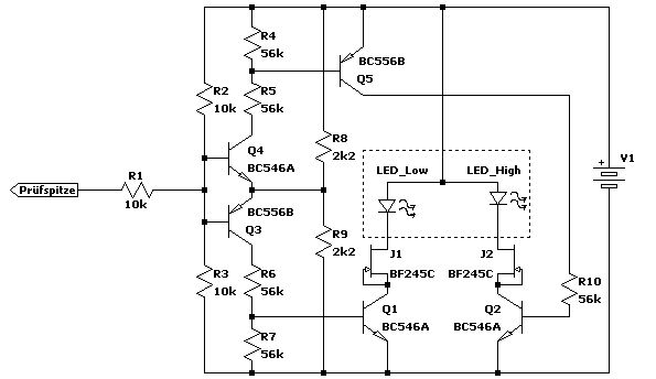

Hallo schlaue Elektronikergemeinde ;-)
Ich bin am verzweifeln...
Ziel ist eine Schaltung mit Duo LED zum Prüfen von Fahrzeugelektrik.
Soll an die Fahrzeugbatterie angeschlossen werden (12V-13,8V)
Wenn nun die Prüfspitze an Fahrzeugmasse geht soll die LED grün
leuchten, bei Prüfspitze an Plus soll sie rot leuchten.
Ausserdem soll über den Taster Masse oder Plus auf die Prüfspitze
geschaltet werden können.
Schaltplan liegt bei.
Wo liegt mein Fehler? Transistoren sind BC 328-16 als PNP und BC 338-16
als NPN
Sobald die Schaltung aufgebaut ist leuchtet die LED immer :-(
Falsche Widerstände? Falsche Transistoren? Oder bin ich einfach zu blöd
und von der Schaltung her kann es nicht funktionieren???
Über Hilfe bin ich super dankbar, ich weiß wirklich nicht mehr weiter.
Danke, Gruß Gilbert

Denk mal nach was passiert wenn deine Transistoren durchschalten. Die
schließen + und Masse (-) kurz. Diese Schaltung macht nur einen
Kurzschluss. Völlig sinnfrei.

von Paul Baumann (Gast)
@Gilbert
Die Idee für so ein Prüfmittel ist gut, aber so geht es nicht, weil:
Über die Emitter-Basis-Strecke von dem PNP-Transistor und dessen
Basiswiderstand und den Basiswiderstand des NPN machen beide Transis-
toren gleichzeitig "auf".

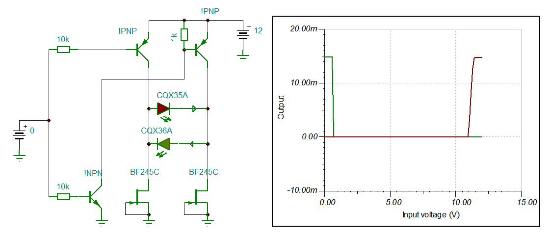

von ArnoR (Gast)

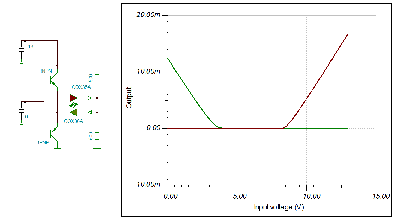

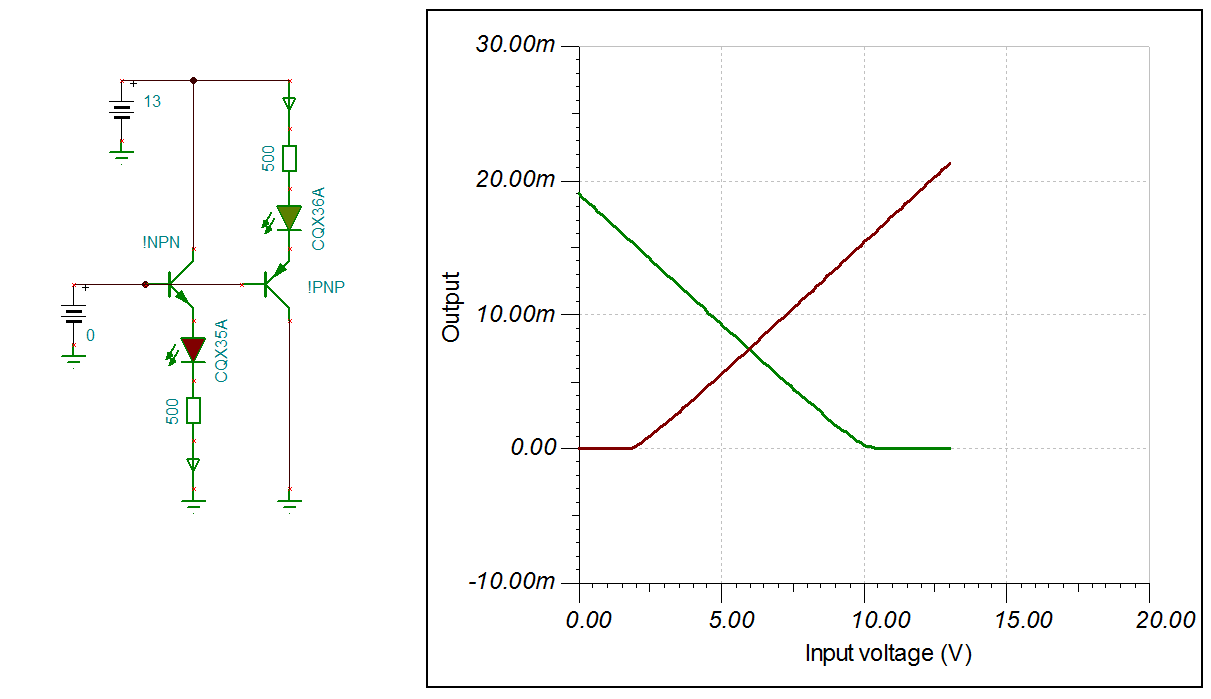

Versuchs mal so wie im Anhang. Die Spannungsquelle mit 0V ist der
Prüfeingang. Wenn die Spannung 0 ist leuchtet die grüne LEd und die rote
ist aus, im Übergangsgebiet leuchten beide in Abhängigkeit von der
Spannung, so dass man auch Zwischenwerte erkennen kann und bei Ue=13V
leuchtet nur die rote.
von ArnoR (Gast)
Mist, hatte vorhin überlesen, dass es sich um eine DUO-LED handelt, da
geht ja nur entweder/oder, aber kein gleichzeitiger Betrieb. Wenn du in
deiner obigen Schaltung die Transistoren umdrehst, geht es.

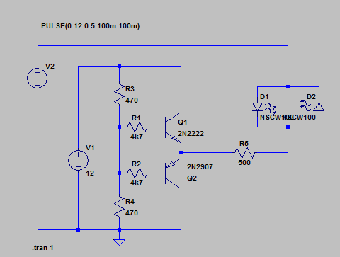

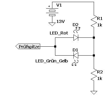

von Johann L. (radiostar)
Probier's mal so

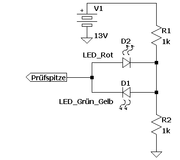

Dafür brauchst Du aber keine Transistoren. Einfach nur
Spannungsteilerwiderstände, DuoLed  und Umschalter.
von Krangel (Gast)
Moin,
da nur Masse und Plus geprüft werden sollen, sind die Transitoren
überflüssig.

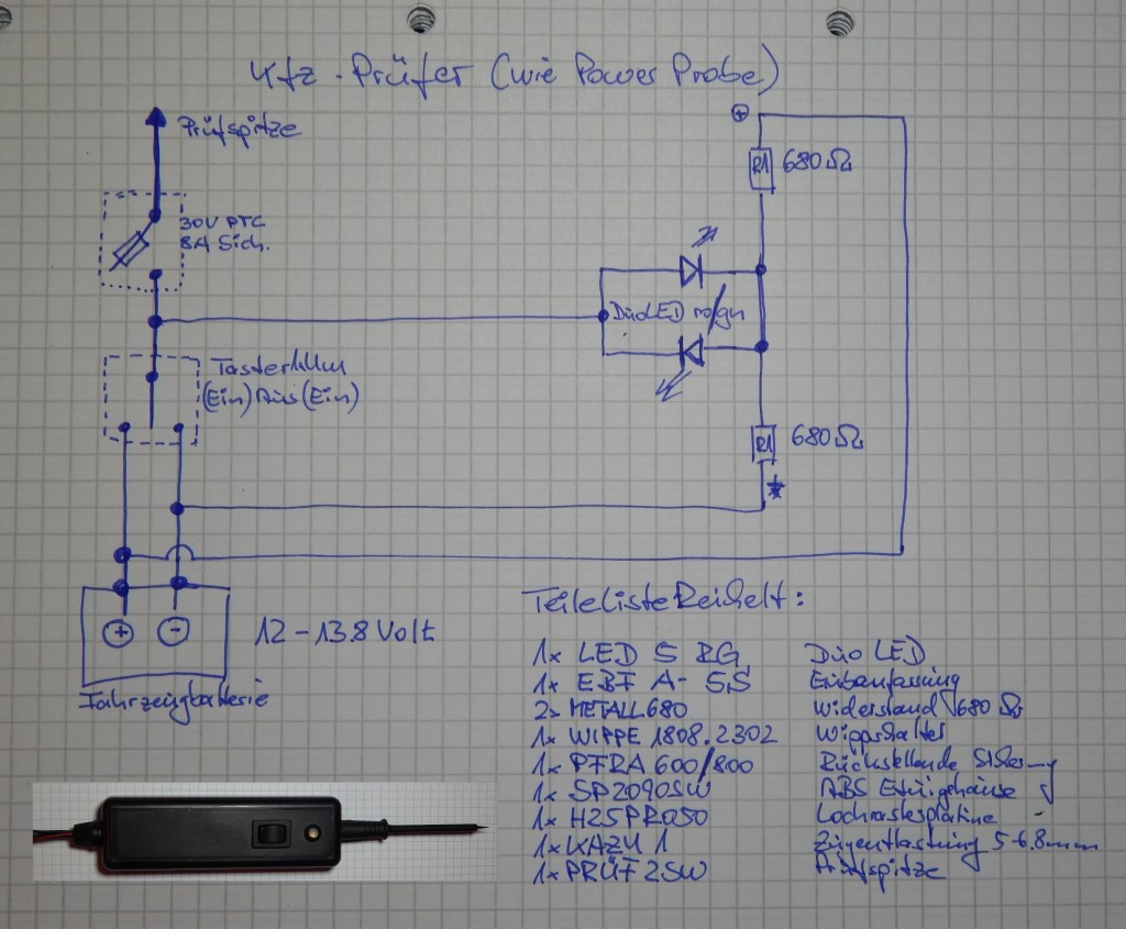

von Gilbert B. (gilbertb)
Perfekt !!!
Krangels Lösung funktioniert einwandfrei !
Anbei der funktionierende Schaltplan mit Teileliste.
Das Tool ist für alle Kfzler ein echter Zugewinn.
Einfach an die Kfz-Batterie anklemmen, mit der Prüfspitze wird sofort
Plus oder Masse über die LED angezeigt.
Über den Wippschalter kann manuell Plus oder Masse angelegt werden, zum
Funktionstest z.B.
Kurzschlussicher und selbstrückstellend.
Mit einem 2. kurzen Massekabel und Krokodilklemme können ausgebaute
Teile auf Durchgang geprüft werden :-))

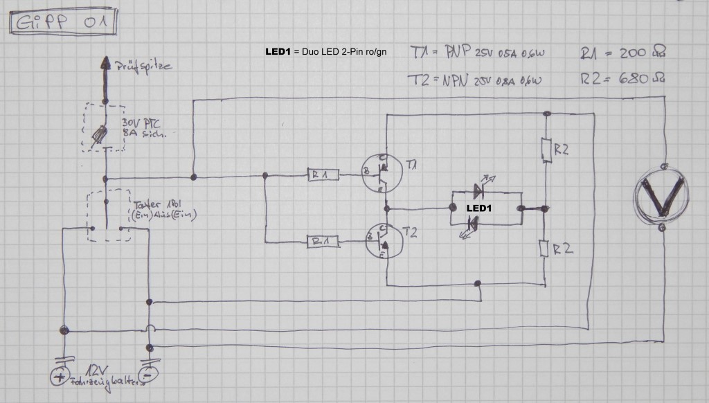

Die 2. Generation bekommt noch ein kleines Voltmeter spendiert, ich
poste sobald ich fertig bin.
D A N K E an alle, super das Ihr geholfen habt, und HAMMER wie schnell
das ging :-)
Viele Grüße
Gilbert

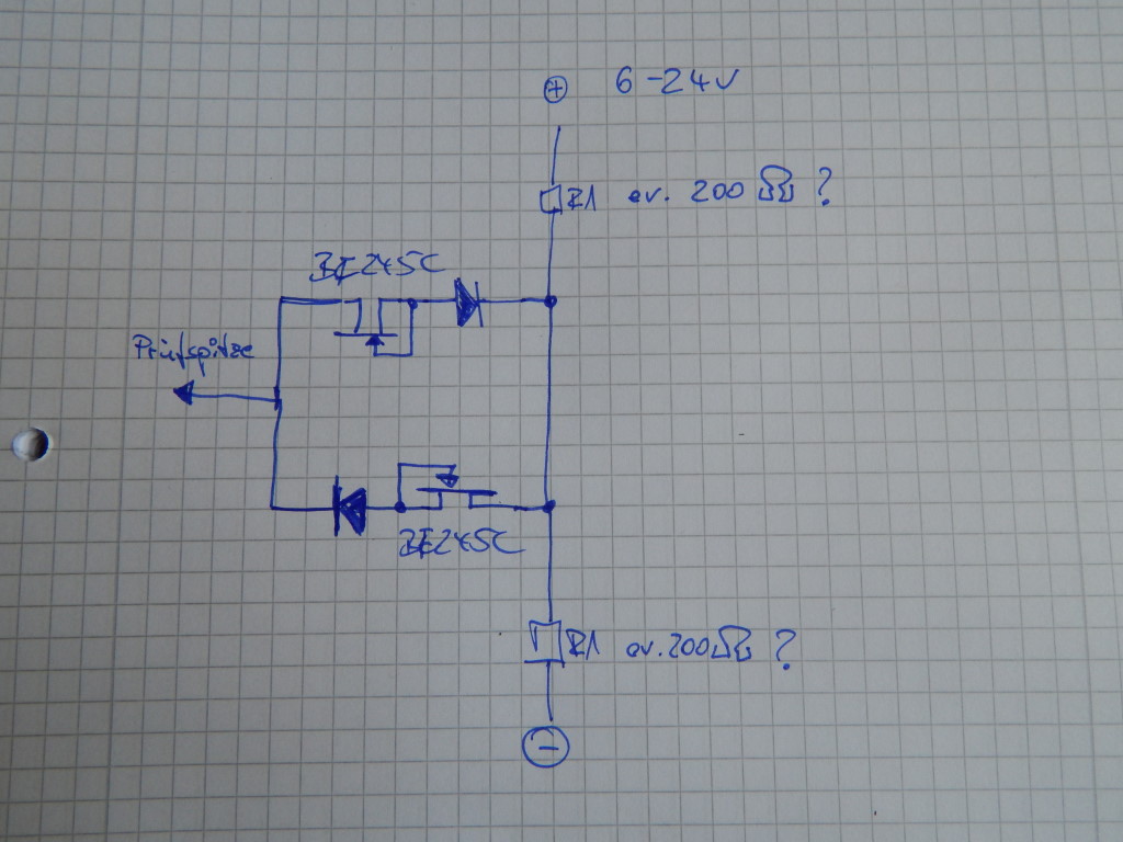

Nachdem Ihr mir so nett geholfen habt und der Tester einwandfrei
funktioniert gleich die nächste Frage :-)
(Das ist das mit dem kleinen Finger und der ganzen Hand ;-))
Wie kann man die Duo LED mit einem Spannungsbereich von 6V-26V
betreiben?
Jetzt ist sie ja mit festen Widerständen auf 12-13,8V ausgelegt.
Wäre noch schöner wenn der Spannungsbereich größer wäre (Man könnte den
Tester bei Oldtimern 6V und LKW 24V einsetzten).
Ich denke wenn ich die Vorwiderstände auf 26V auslege wird das zu dunkel
Geht bestimmt nur mit einer "Konstandstromquelle"??? Oder denke ich mal
wieder viel zu kompliziert und die Lösung ist ganz einfach ???
Danke
Gruß Gilbert

von Krangel (Gast)
verabschiede dich von deiner DUO-LED und nimm ArnoR's 1.Schaltung mit je
einem BF245 anstatt der Widerstände.
Grüße
Ich bekomme die N-FET's hier in Lübeck. Besorge sie heute und probiere
das mal aus....ich kann die Schaltung zwar lesen und bestimmt auch bauen
... verstehen tue ich sie aber nicht :-(
Habe mich eben schon versucht schlauzulesen ... das ist schon harter
Tobak ... wie ich das verstehe sollte der N-Fet mit gebrücktem
Gate/Source den Strom von Drain to Source begrenzen....und das relativ
unabhängig von der anliegenden Spannung ??? Warum macht er das ????
Ich hätte in Physik besser aufpassen sollen. ;-)
Wir werden sehen, Danke erst mal.
Viele Grüße
Gilbert

von Andrew T. (marsufant)
Gilbert Baltzer schrieb:
> OK ...
> allerdings kann ja immer nur einer zur Zeit durchschalten,
Diese Annahme gilt jedoch nur bei idealer Ansteuerung.
Und genau dies it bei der PRüfschaltug nicht der Fall.
Sobald Deine Prüfspitze irgendwie halblebig in der Luft hängt, leiten
auch mehr oder weniger stark beide Transistoren gleichzeitig. Und heizen
sich bis zum Abrauchen auf.

von Alexander S. (esko) Benutzerseite
Du solltest noch eine Sicherung zwischen +12V und deiner Schaltung
vorsehen. Nach Möglichkeit weniger als 30cm von der Batterie entfernt.

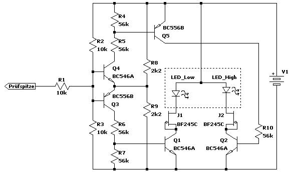

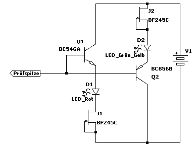

von Krangel (Gast)
> könnte es auch so klappen,
Leider nicht. Das ist auch keine DUO-LED. Man kann keine Stromquellen in
Serie schalten, zudem der BF245 mit 3V nicht mehr richtig funktioniert.
Mein Schaltungavorschlag ist aber auch nicht gut, wenn die Prüfspitze in
der Luft hängt, leuchten beide LEDs gleichzeitig. Das ist nicht das, was
du wolltest, sorry.
Ich habe es noch mal überdacht, ist ziemlich kompliziert geworden, aber
dafür mit DUO-LED, 3 Beine, gemeinsame Anode.
Grüße

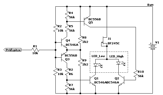

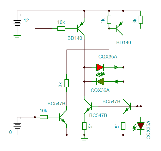

von Krangel (Gast)
Ein Transistor weg rationalisiert.
Grüße
von ArnoR (Gast)
Und nochmal weniger und eine Duo-LED.
von Joachim (Gast)
Ja, aber mindestens der NPN wird doch durchbrennen. Wenn er angesteuert
wird, fließt der Strom über BE-Strecke des oberen PNP, da fehlt noch ein
Widerstand.
Und die FETs müssen auch zu viel Leistung verbraten. das soll doch an
einer LKW-Batterie mit nominell 24V betrieben werden können. Da können
bei laufender Lichtmaschine sicher 30 V anliegen. Abzüglich 2 V für die
LED mal 12 mA (Mindesstrom(!) laut Datenblatt; Spanne bis 25 mA) sind
336 mW. Besser wäre es wohl je 2 selektierte BF245B zu nehmen.
Wobei, so recht hast du doch nicht, weil wohl eher der pnp durchbrennen
würde, weil der Kollektorstrom des npn der Basisstrom des pnp ist und
die Basis zuerst aufgibt ;-)
Aber mit einem zusätzlichen Widerstand in der kollektorleitung des npn
ist dann alles in Butter.
von Joachim (Gast)
ArnoR schrieb:
> ging mir nur ums Prinzip.
Das finde ich auch gut. Mit 2 normalen Strombegrenzungen und
Transistoren, die das alles aushalten BD139/BD140 wird das sicher auch
was. Die Automotive-Experten können wohl noch was zu Schutzschaltungen
sagen. Ich würde mindestens 2 Verpolungsschutzdioden (in jede Leitung
eine) vorschlagen.
Moin,
hatte endlich mal Zeit mir das in Ruhe anzugucken....
@Joachim
Also in Arnos Schaltbild die PNP= BD140, den NPN= BD139
dazu einen Widerstand 1K zwischen Basis BD140 und Kollektor BD139
Die BF245C weg, dafür BF245B? Oder was sind normale Strombegrenzungen??
Und die Schutzdioden jeweils in die Plus und Masseleitung zur Batterie?
Sollte das dann von 6V-24+V funktionieren hätte ich ja mein Ziel
erreicht :-)
Und sogar mit DUO LED :-))
Gruß Gilbert
von ArnoR (Gast)
Nur die pnp oben =BD140, der npn kann ein BC546/7 sein.
Ja, oder auch 2k oder 3k.
Wenn die Schaltung mit 6V und Schutzdioden laufen soll, dann gehts mit
den BF245 nicht, weil die zu hohe Spannungen brauchen. Da nimmt man dann
Stromquellen mit Transistoren.
Konstantstromquellen z.B. mit Transistoren, die man auf besser
definierte Ströme dimensionieren kann und die weniger Drop haben, siehe
Schaltung.
In der Simu läut die Sache mit 6...30V, ich hoffe, ich hab nichts
übersehen, hab leider viel zu tun und sehr wenig Zeit.
von ArnoR (Gast)
ArnoR schrieb:
> ich hoffe, ich hab nichts übersehen
Da gehts schon los, die Stromquellen-Transistoren müssen BD139 o.ä.
sein.
Moin Arno,
Oh MannOhMann,
fällt mir das schwer die ganze Sache zu begreifen...so als
Nichtelektroniker
Tut mir leid, wenn ich da sehr schwer von "KP" bin.
In Deinem letzten Schaltbild ist die Diode unten rechts eine Sperrdiode,
richtig?
Dann sollten die beiden rechten BC547B durch BD139 ersetzt werden um den
Strom der LED zu begrenzen?
Und die 2x "51" sind was?
Wirklich sorry für die Umstände, ich hätte nie gedacht das meine
"Lieblings DUO LED" das ganze sooo aufwendig macht.
Habe auch bei Reichelt Konstantstromquellen in SMD für 3,20 gesehen:
http://www.reichelt.de/LED-SMD-KSQ/3/index.html?&ACTION=3&LA=446&ARTICLE=32857&artnr=LED+SMD-KSQ&SEARCH=konstantstromquelle+led
Bringt uns sowas ev. weiter?
Gilbert
