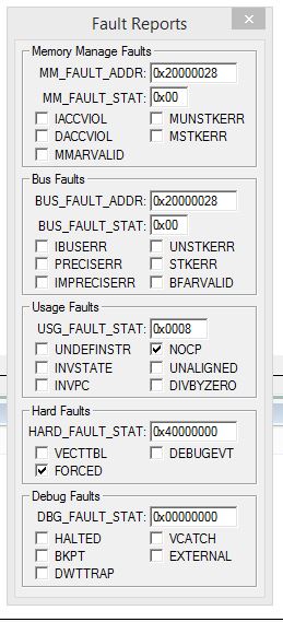

ich verwende auf dem STM32 eine TypConversion die ein int16 zu einem
float umwandeln soll, leider löst die immer einen hardfault aus und ich
weiß nicht warum:
typedef float real32_T;
real32_T Math_int2single(int16_T v_int)
  real32_T Buffer;
  Buffer = 0.0;
  Buffer = (real32_T) v_int;
  return Buffer;
Please help ;D
OP #3565021
das war scheinbar nicht der Fehler.
Ich hab jetzt mal die FPU abgeschaltet und siehe da es geht!!!
hier die for-Schleife wo ich das benutze:
// i_col loop
for(i_col = 0; i_col < 64; i_col++)
  i_buffer = i_col + (i_frame * 64);
  data_cut [i_buffer]=  Math_int2single(Pixvector[i_col]);
  ref_cut[i_buffer] = Math_int2single(Refvector[i_col]);
Warum ist die FPU so böse zu mir ?
Ich benutze keil als IDE und hatte "Use FPU" angeklickt.
Viele Grüße
Schienbar hat in der system_stm32f4xx.c
in der system init das hier gefehlt:
  /* FPU settings ------------------------------------------------------------*/
#if (__FPU_PRESENT == 1) && (__FPU_USED == 1)
  SCB->CPACR |= ((3UL << 10*2)|(3UL << 11*2));  /* set CP10 and CP11 Full Access */
#endif
Weil du keine (eingeschaltet) hast:
UsageFault, No coprocessor
Status bit UFSR.NOCP
Occurs on an attempt to access a coprocessor that does not exist, or to
which access is denied
Siehe S. 671 im ARMv7M Architecture Reference Manual

Ersan,
du bist mein Held des Tages!
Ich hatte dasselbe Problem beim Casten eines Ints zu Float und
aktivierter FPU (STM32F427ZI).
Ich habe dann auch zuerst (zwar erfolgreich, aber etwas uneffizient)
versucht ohne FPU zu arbeiten, aber mit der von dir geschilderten
Anpassung der SystemInit() hat es nun auch mit FPU geklappt.
Herzlichen Dank für den wertvollen Beitrag,
