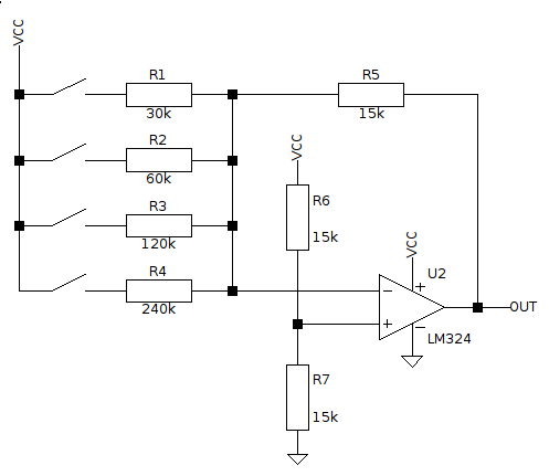

ich möchte um Verkabelung und Ports zu sparen 4 Taster an einen ADC Port
anschliessen. Dazu muss aber auch jede der 16 Kombinationen erkannt
werden können.
Meine Idee war einen Spannungsteiler 10K / 10K gegen 5V aufzubauen um
die 2,5V max. ADC Eingangsspannung zu erreichen.
Zum "obenen" Widerstand wollte ich dann 4 Widerstände parallel je Taster
schalten. Mein Problem ist aber, das ich keine vernünftige Kombination
erreiche, die weit genug auseinander liegen. Es muss ja auch noch trotz
Widerstandstoleranz funktionieren.
Die Sache klingt doch eigentlich ganz einfach.
Kann mir jemand mit nem schlauen Tipp weiterhelfen?
Die Formel 1/Rges = 1/R1 + 1/R2 + 1/R3 + 1/R4 ist mir bekannt :-)

Bei der Parallelschaltung ist der Strom linear, d.h. der Spannungsabfall
reziprok.
Daher erst den Strom in eine Spannung umwandeln:
      +5V
       10k   20k   40k  80k
        o    o     o    o
        o    o     o    o
        +----+-----+----+------- A/D-Eingang
       1k
       GND
Damit hat man wieder eine fast lineare Spannung.

Moderator #3565637
Mit einem zusätzlichen Opamp könntest du auch gleiche Spannungsschritte
erreichen. Die Schaltung im Anhang liefert bei VCC=5V am Ausgang je nach
Tastenkombination die Spannungen 5V·i/32 für i=1..16, also etwa:
0.16V   0.31V   0.47V   0.63V
0.78V   0.94V   1.09V   1.25V
1.41V   1.56V   1.72V   1.88V
2.03V   2.19V   2.34V   2.50V
Die kleinste Ausgangsspannung ist absichtlich etwas größer als 0
gewählt, weil der Opamp ohne negative Versorgungsspannung nicht ganz an
die 0 herankommt. Falls eine negative Versorgungsspannung zur Verfügung
steht, kann man R5 von 15kΩ auf 16kΩ erhöhen und bekommt dann die
Ausgangsspannungen 1V·i/6 für i=0..15, so dass der Messbereich des ADC
voll ausgeschöpft wird.
Die verwendeten Widerstände sind alle aus der E24-Reihe bis auf R2
(60kΩ), den man aus zwei Widerständen mit 30kΩ oder 120kΩ zusammensetzen
muss.
