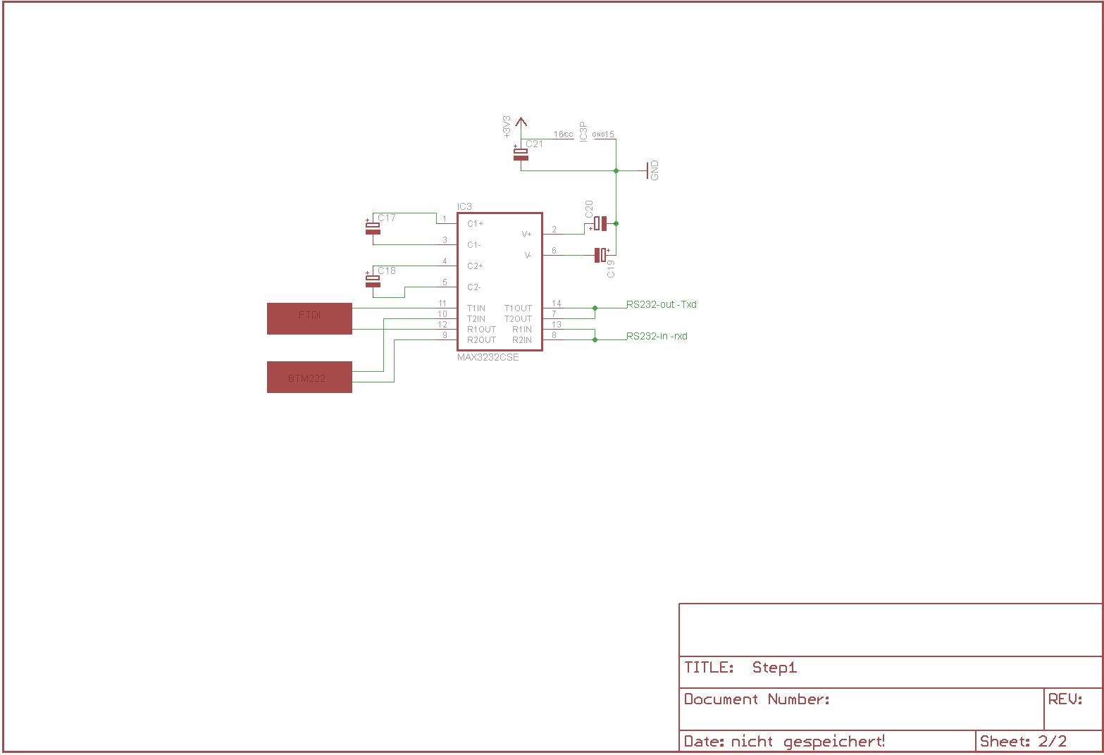

Hallo Forengemeinde,
ich habe 2 rs232 Quellen die an einem Ausgang betrieben werden sollen.
                    _____
1. USB <> FTDI >   |MAX3232|
2. BTM222 <>       |MAX3232|  <> Außenwelt oder Anhang
                   |_______|
Ist es möglich den MAX so zu gebrauchen und könnten "Rückkopplungen" auf
der TTL-Seite unter den input 1/2; output 1/2 zustande kommen?
Hintergrund ist der, das der FTDI-Wandler mit 5V und der BTM222 mit 3,3V
läuft. Oder ist die Anbindung über ein Pegelwandler nach dem BT222 auf
5V ratsam?
Oder habt Ihr noch andere Vorschläge wie man 2 TTL rx/tx Signale an eine
Schnittstelle anbinden kann?
Grüße MAT

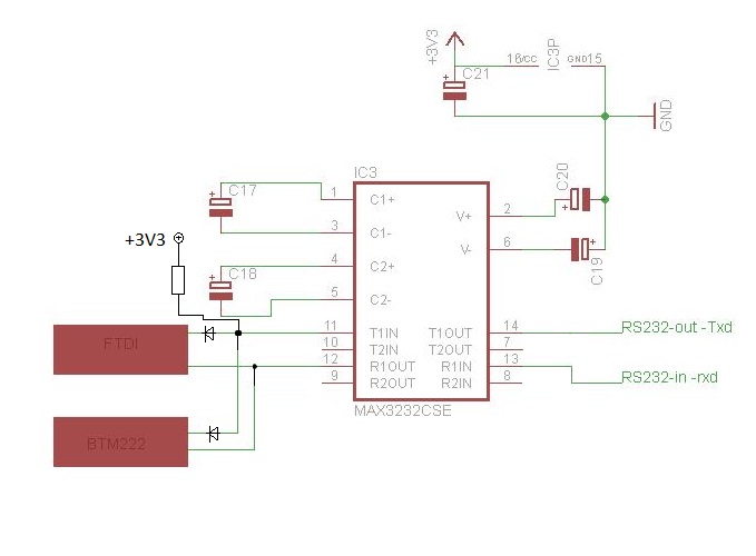

#3566181
Karl Zeilhofer schrieb:
> Sollte es so sein wie hier skizziert:
> http://de.wikipedia.org/wiki/UART
> dann ist leider genau das Gegenteil der Fall. In Ruhe bleibt der Ausgang
> auf High, d.h. der Treiber-Ausgang auf -6V.
Ich hätte die Dioden (bei Ub 3V3 besser Schottky) vor den Treiber, wo
die Signale noch CMOS-Pegel habe (Inaktiv = 3.3V), eingebaut. Das hätte
dann den Vorteil, dass auf der RS232 Leitung die Pegel aktiv auf
high/Low gezogen werden, mit den Dioden wäre es dann ungefähr wie open
Collector.
Matthias S. schrieb:
> war mir aber nicht sicher, ob dieser auch mit
> 3,3V läuft.
Den FTDI würde ich mit dem 5V aus dem USB Stecker versorgen. Falls es
ein FT232 ist, dann musst du VCCIO mit 3V3OUT oder den 3.3V deiner
Schaltung verbinden, dann arbeitet der FT232 mit 3.3V Pegeln.
> entweder USB zu
> seriell wandeln oder Bluetooth zu seriell.
Dann sollte das mit den Dioden funktionieren
> 74hc4053 bewerkstelligen oder gibt es einfachere Lösungen?
Das mit den Dioden.
Mike schrieb:
> Bei einer RS-232 Schnittstelle gibt es keinen inaktiven Zustand
Wenn ich mit meinem FT232 oder der echten RS232 nichts sende ist der
Ausgang konstant auf +3V3 (FT232) bzw. -10V(RS232)
Ich hätte mir das Ganze so vorgestellt: Siehe Anhang
