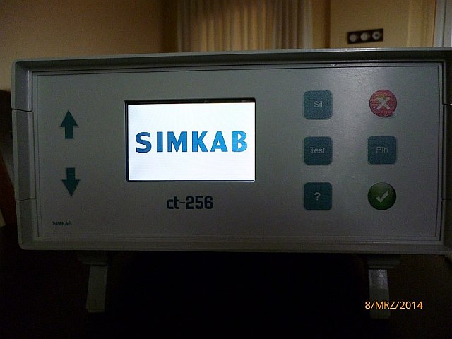

Bis heute Mittag funktionierte alles so wie es sollte. Dann habe ich die
Boards (das Geraet besteht aus 3 Boards mit 2 x STM32F103 und 1x
STM32F407) in das Gehaeuse montiert, eingeschaltet ... LCD blieb
schwarz, waehrend die Slave-Boards mit der Led munter ihr i-am-alive
Signal durchgaben.
Alle Stecker ausgesteckt, Debugger an das Mainboard angeschlossen, und
nach mehreren Stunden try-and-error stellte ich fest, dass alles, aber
auch wirklich alles funktionierte: nur nicht die Timer.
Dann bin ich mit den Backups mehrere Tage zurück, aber auch dort: alles
funktioniert, nur die Timer nicht.
Ich verwende SysTick und TIM2, die jetzt, weiss der Teufel wieso, nicht
mehr funktionieren.
Frage: kann sowas sein, dass alles funktioniert, nur nicht die Timer?

Nochmal zu Deinem eigentlichen Problem.
Ich würde im Debugger die betreffenden Registerinhalte kontrollieren und
notfalls darin "herumstochern", um die Timer manuell anzuwerfen.
Typische Fehlerquellen sind bei mir, im Editor mal eine Zeile zuviel zu
löschen oder als Kommentar zu markieren. Übel kann es auch sein, wenn
man mit copy & paste 'neuen' Code erstellt, aber nicht alle
Registernamen/-nummern entsprechend ändert.
#3566186
Wie wirkt sich das aus, dass die Timer nicht mehr funktionieren? Siehst
du tatsächlich mit dem Debugger, dass die Timer nicht laufen oder werden
nur entsprechende Pins o.Ä. nicht gesetzt?
Nachdem du schreibst, dass es nach dem Einbau in ein Gehäuse nichtmehr
funktioniert, hört sich das eher nach Hardware-Problem an.
OP #3566294
Wie ich diese Momente hasse: mit gesenktem Kopf vor das Publikum zu
treten und "mea culpa" zu murmeln und hoffen, dass keiner "ich habe Dich
nicht verstanden!" ruft.
Also, das war so.
In der Entwicklungs-Phase arbeite ich normalerweise mit dem SRAM und nur
hin und wieder brenne ich das Programm in den Flash, um auch dies
getestet zu haben.
Und bevor ich das Geraet dem Kunde übergebe, aktiviere ich die
Protection.
Soweit so gut. Donnerstag Abend waren alle Test abgeschlossen. Am
Freitag nochmals alle Test durchgehechelt: keine Probleme. Alle Boards
eingebaut, die Protection gesetzt, aus dem Menu heraus das Ganze
formatiert ... und da kamen Anrufe, die ich nicht abwimmeln konnte und
war mehrere Stunden mit was anderem beschaeftigt.
Als ich dann nach dem Mittagessen das Geraet eingeschaltet hatte und
nichts mehr lief, geriet ich in Panik, da der Kunde bereits benachrigt
worden war.
Also wurde der Kunde nochmals benachrichtig und erst am Abend um 20 Uhr
fiel bei mir der Groschen: durch das Formatieren wurde eine Variable
nicht mehr initialisiert, weshalb sich das Geraet aufhaengte.
Als ich den Debugger anschloss, arbeitete ich in alter Gewohnheit im
SRAM: aber wegen der Protection waren dem Debugger die Haende zum Teil
gebunden.
Nochmals: tut mir echt leid wegen diesem falschen Alarm. Und beiliegend
das Bild des Problem-Kindes.
OP #3566370
Die Aussage "Timer funktionieren nicht" war übrigens falsch.
Bei Kontrolle der Register konnte ich zaehneknirschend, haareraufend und
fingernaegelbeissend sehen, wie die Counter hochgezaehlt wurden: nur der
Interrupt wurde nicht ausgeführt.
