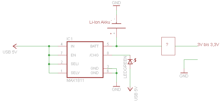

Ich bastle momentan an der 4ten Version meines Datenhandschuhs, dieses
mal mit Li-Ion Akku und auf PCB. Was die Akkuaufladung betrifft hab ich
ein bisschen recherchiert. Eine eindeutige Lösung hab ich aber nicht
gefunden, obwohl ich mit meiner Problematik sicher nicht allein dasteh.
Zu meinen Verbrauchern:
- ein Atmega8L 2,7V - 5,5V
- ein Sensormodul, dabei hatte ich an das MPU-6050 gedacht: 2,3V-3,4V
- ein BTM222  3V-3,3V    mit ca. 120mA Stromverbrauch
- ein paar LEDs
(http://www.mikrocontroller.net/wikifiles/f/fc/BTM222_DataSheet.pdf)
nur muss ich ja die Akkuspannung runterregeln. Ich würde gern diesen
Regler nehmen:
http://de.rs-online.com/web/p/spannungs-linearregler/7577229/  ,um den
Akku möglichst gut zu nutzen. Datenblatt sagt die Outputspannung liegt
zwischen 2.925V und 3,075V. Jetzt frag ich mich, ob es da Probleme mit
dem BTM222 geben könnte.
Muss ich sonst noch etwas beachten oder ist irgendwo ein Fehler?
Am besten wärs, wenn jemand einen Schaltplan für das Problem hat. Man
muss das Rad ja nicht neu erfinden.
Auch auf die gefahr hin, dass es jetzt "SUFU nutzen" posts hagelt,
MfG Matthias
#3566484
Ich habe für genau das gleiche Problem einen ADP2503 verbaut. Das ist
ein Step-Up UND Step-Down-Regler. Also wenn der Akku nur noch 3V hat,
bekommst du auch deine 3,3V und hast keinen Drop wie bei einem LDO.
Allerdings gibt es den nur in QFN...
#3566525
Für ein ähnliches Problem habe ich einen Max1793 eingesetzt. Der hat bei
200mA Last einen Drop von nur 45mV ist aber, Maxim-typisch, recht teuer.
Unterspannungsabschaltung bei 3,08V über einen Max810, zur
Akku-Schonung.
@Oliver Der ADP2053 sieht sehr interessant aus, hab gleich mal ein
Lesezeichen gesetzt.

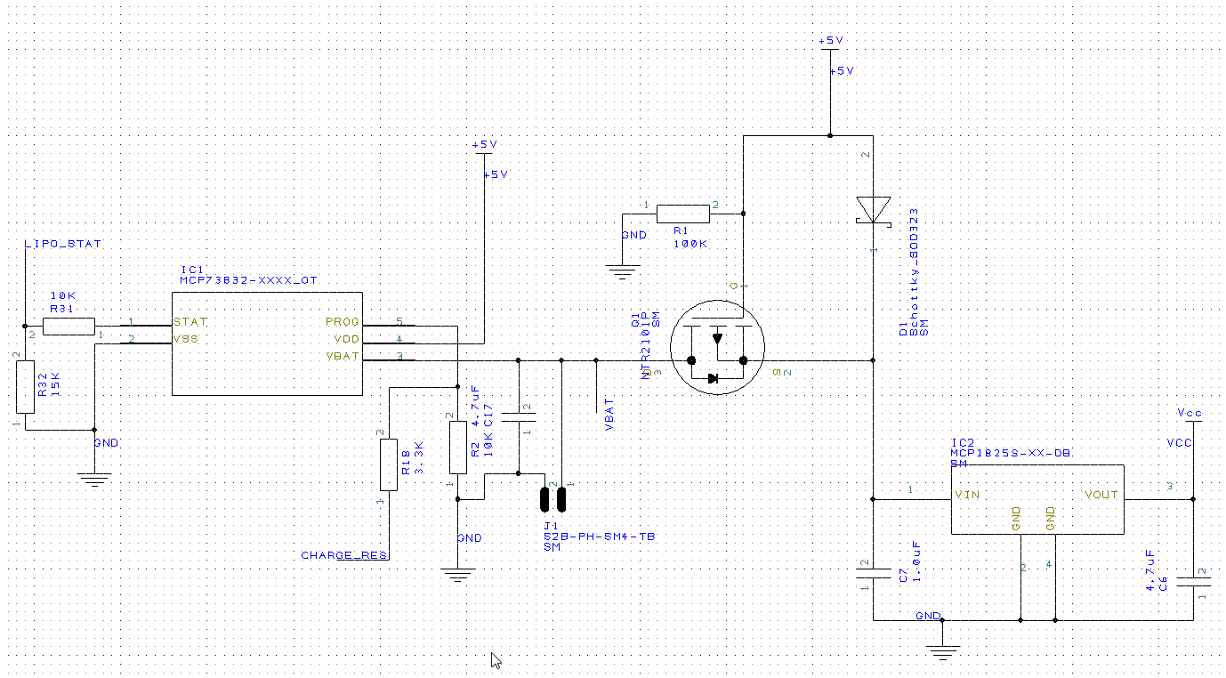

#3566541
Also wenn deine Schaltung auch aktiv sein kann wenn gerade über USB
geladen wird, dann würde ich nicht den Akku direkt an den LDO
anschließen, sondern über einen P-Kanal-Mosfet nur bei Bedarf die
Schaltung über den Akku versorgen lassen, und ansonsten direkt über die
USB-Spannung, sonst misst das LadeIC ja auch den Strom mit, den die
Schaltung verbraucht und der Akku wird dementsprechend langsamer
geladen.
Anbei mal ein Beispiel wie ich das gelöst habe.
Wenn die USB-Spannung anliegt, sperrt der Mosfet Q1 und die Schaltung
wird direkt über 5V versorgt. Das LadeIC IC1 kümmert sich dann nur um
den Akku.
OP #3566672
Hui danke erst mal für die vielen Antworten. Die einzelnen Teile werd
ich mir morgen mal genauer ankucken. Wenn der Akku geladen wird, läuft
der Rest der Schaltung nicht, da ich den Datenhandschuh mit USB-Kabel
dran eh nicht benutzen kann.

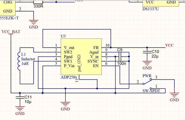

#3568448
Matthias Klenk schrieb:
> Ich werde vermutlich den ADP2053 verbauen.
> @ Oliver
> Wie hast du bei dir den Tiefenentladungsschutz gemacht
Relativ simpel, da würde ich mittlerweile doch gerne noch Jürgens
Variante dazu nehmen. Ich habe es zZ so gelöst, dass der Atmega über nen
Spannungsteiler und einer 2,5V-Referenz die Akkuspannung misst. Wenn
diese etwas unter 3,1V ist, meldet der µC das auf dem OLED und legt
sich, OLED, BTM und NRF24L01 schlafen. Da ich einen recht großen Akku
(1300mAh) dran habe, sollte der dann noch eine Weile leben, wenn alles
"aus" ist. Es ist ja dann nur noch der ADP und der µC im tiefsten
Schlafmodus.
> und hast du vllt noch dein PCB Layout?

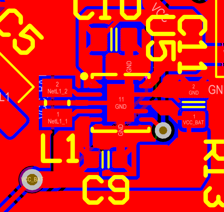

Ja, aber nur für Altium. Für die Spule und Cs nahm ich die Excel-Tabelle
von Analog*.
* http://download.analog.com/PMP/ADP2503_04_BuckBoostDesigner.zip

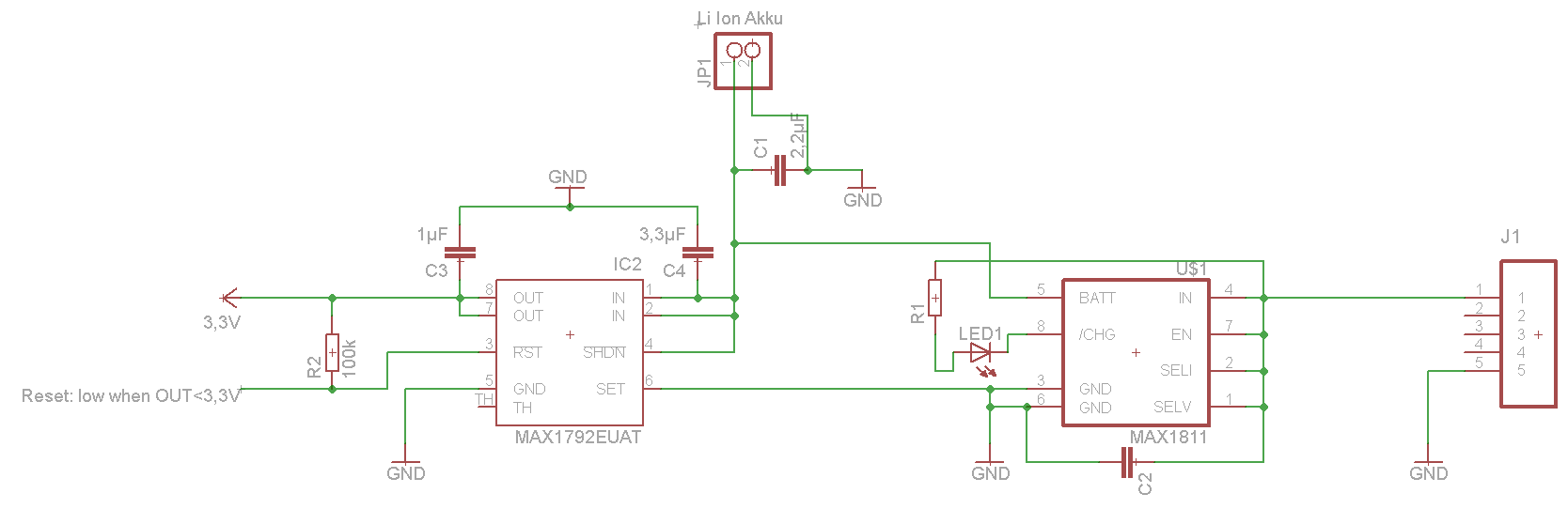

Hat jetzt zwar ein bisschen gedauert, aber ich hab mal eine Schaltplan
erstellt. Ich hab jetzt doch für den MAX1792 Entschieden (500mA version
des MAX1793), weil der ADP2053 mir doch zu filigran ist.
Der Tiefentladeschutz fehlt noch. Was passiert mit dem LDO, wenn die
Eingangsspannung zu klein (<3,3V) wird? Wird dann Uaus = Uein ?
Die Kondensatoren hab ich aus den Datenblättern entnommen.
Passt die Stromversorgung soweit?

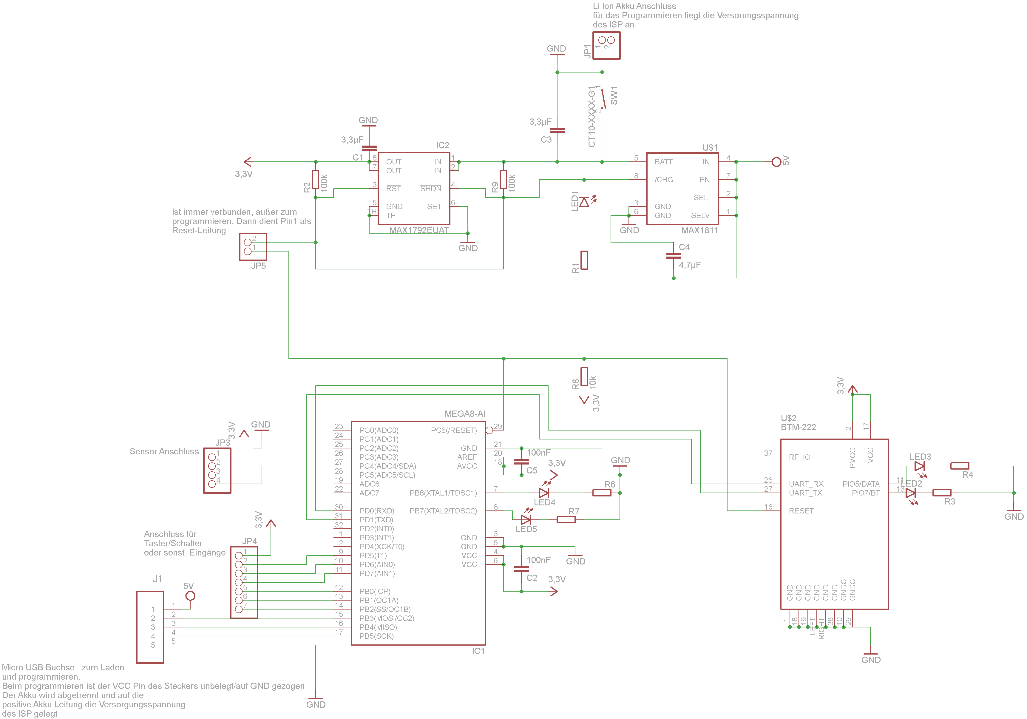

Hab den Schaltplan nochmal überarbeitet/ergänzt:
Was das ganze Abschalt/Reset Thema angeht, hab ich mir folgendes
gedacht:
Im Ladezustand wir werden AVR und BTM nicht benötigt. Der MAX1811 zieht
den CHG Pin auf low und damit die Reset-Leitung des AVR, des BTM und des
MAX1792.
Im Betriebszustand ist wir die Resetleitung von den Pullups auf High
gehalten. Sinkt die Akkuspannung auf ein zu niedriges Niveau, zieht der
MAX1792 den RST Pin auf low und schaltet somit AVR und BTM ab. Der
MAX1792 selbst befindet sich dann im Standby und verbraucht nur minimal
Strom. Über längere zeit kann man den Akku über einen Schalter
abtrennen.
Das programmieren mit dem ISP hab ich mir so gedacht:
Man Trennt den Akku und legt an den Anschluss Die Versorgungsspannung
und Masse des ISP. Die Resetleitung des ISP kann man über JP5 Pin 1
anschließen und Die die 3 SPI Leitungen werden mit einem Speziellen USB
Stecker angeschlossen, der keine 5V VCC Leitung hat.
Wenn ich die 3 Datenleitungen der USB Buchse an den AVR anschließe,
bekomm ich dann Probleme, wenn ich einen normalen Stecker zum laden
einstecke und das andere Ende an einen PC USB-Port? Nicht dass mein AVR
deswegen kaputt geht. Dann bastle ich mir lieber noch einen zweiten
Extrastecker oder schließe die SPI Leitungen auch über
Stift/Buchsenleisten an.
