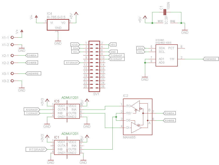

Um den OneWire Bus an den Raspberry anzuschließen würde ich gerne einen
DS2482-100 verwenden. Problematisch ist, dass dieser (sowie die One-Wire
Devices) mit 5V betrieben werden.
Zur Pegelwandlung habe ich gelesen, dass dies nur Problematisch ist wenn
Pullup Widerstände auf 5V eingesetzt werden, da der Raspberry ebenfalls
die I2C Leitungen auf PullUp 3V3 zieht.
Ist das so Richtig?
Den RS485 Bus würde ich gerne mit dem Uart vom Raspberry betreiben. Ich
habe den AD1201 sowie Max485 zufällig hier rumfliegen und die angehängte
Schaltung damit aufgebaut.
Könntet ihr mal drüber gucken und mir sagen ob das so funktioniert? Der
ADMU1201 ist als Pegelwandler für den Max485 eingesetzt.
Die Pegelwandlung für I2C ist da normal garkein Problem. Die PullUps
sitzen im Pi, der DS2482 bekommt keine eigenen (mehr als einmal gehören
die eh nicht auf den Bus). Die 3,3Volt werden normal von jedem
I2C-Teilnehmer mit 5Volt-Versorgung als High erkannt und selber schalten
die nur GND.
Für RS485 kannst Du z.B. den LTC1480 benutzen und sparst Dir den
Pegelwandler.

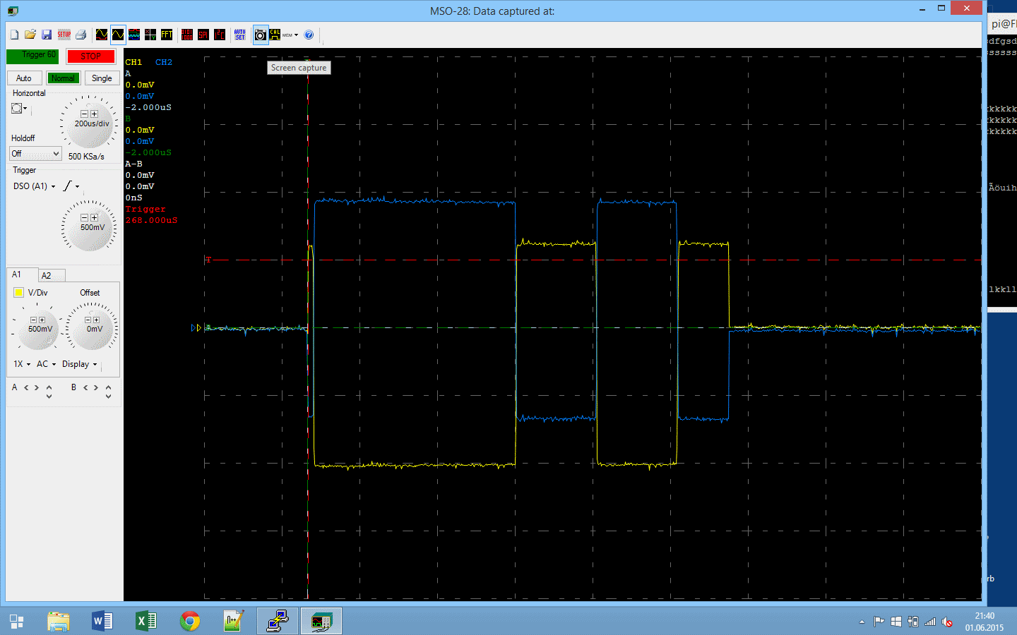

Anbei ein Print von gestern.
Hadern meint: Mein Server verschickt über die SerialClass mit dem
php-fwrite einen 8-char String auf /dev/ttyRPC0. Die 8-chars kommen aber
mit 57600 nicht "am Stück" an, sondern leider habe ich unterschiedlich
nach 2 oder 3 chars eine Zeitspanne (2-5ms) wo unterbrochen wird.
Meine Vermutung: Raspian versaut mir das BitBang.
Wie kann ich das Lösen? Jemand Erfahrung?
